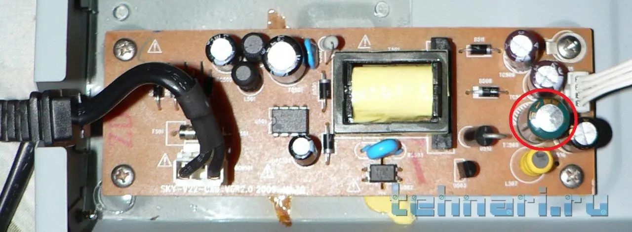

Добрый день!
Накрылся конденсатор на схемке ДВД-плеера. 1500мкф, 16 В. Вопрос: можно ли поставить конденсатор с емкостью 2200 мкф? Дело в том, что в магазине продаются на 1500 мкф только партиями по 4 шт. Мне нужен только один. А на 2200 продаются по одному. Не хочется переплачивать.
С Ув!
Точно сказать, не видя схемы, трудно, но, скорее всего, речь идет о фильтре питания. Если так, то можно. Только НЕ на меньшее напряжение!
Спасибо. А если конденсатор на 1500 мкф 25 В поставить, будет работать?
    52.5 KB · Просмотры: 152
Будет конечно хорошо что всё завершиться заменой конденсатора! Блок импульсный... Кондёр мог вздуться если не правильно работает схема контроля выходного напряжения...:sv:
