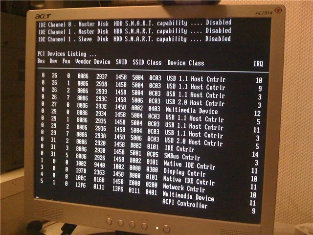

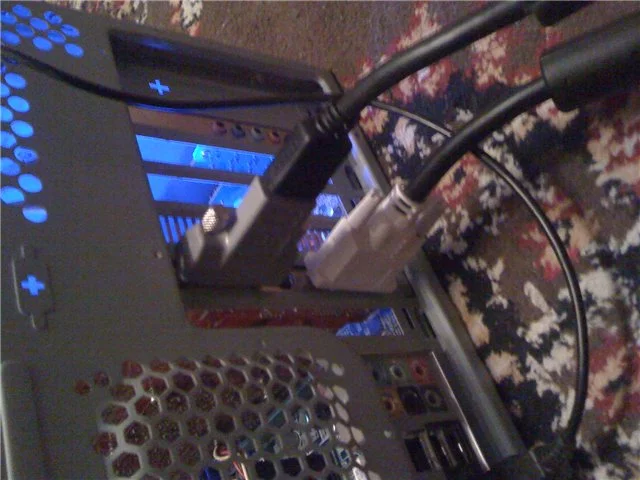

Продолжение марлизонского балета.
Во-общем ситуация такова. Помы спиртом, протерев ластиком, опять же посмотрев всё досканально, не выявив никаих дефектов, всё же запустил я её опять.
1-й Режим работы когда VGA снизу , HDMI сверху ( в моём случае подопытный был телевизор)
фото раз.
фото два. (изображение идёт как на мониторе, так и на телевизоре, ведомый идёт я так понял телевизор)
т.е. всё загружается и работает......ещё косяк не видно смены операционных систем, этот пунст куда-то пропал, опять же для меня осталась загадка.....делаю в темноте и наугад...
2-й режим работы.
VGA сверху, HDMI снизу как и должно быть( я так думаю) т.е. монитор ведомый должен быть.
Вердикт монитор не включается, включается только телевизор....
