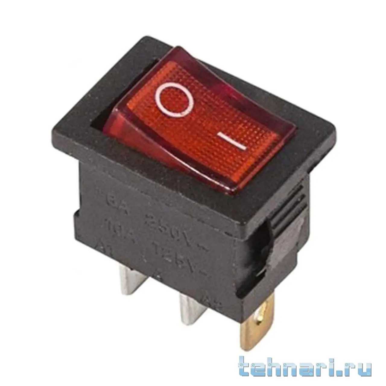

Как проверить падение напряжкния на переключателе которая будет стоять между акумулятором 24v и усилителем звука, кто что думает, поделитесь опытом) (220v 16a).
И есть ли какой то закон если кнопка при 220в. Рассчитана на 16а, то какой ток она может выдержать при напряжении 5,
12, 24в. Очень интересно узнать.
Такой ток,что и при 220в.Если например предохранитель на 1А,то ему все равно какое будет напряжение,хоть 10В или 220В.Сгорит при токе 1А.Также и с выключателями

А как же быть с рекомендациями производителя???

Там обычно на них на напряжения маленькие(5-24в) ток раза в 2 всего больше допускается,чем на 220в.Сами подумайте если 220*6=1320,то при напряжении 12 вольт ток получится исходя из закона ома 1320:12=110а.Это уже сварочная дуга будет на контактах

Немного не правильное повествование, есть еще напряжение пробоя изоляции
между контактами. Если он расчитан на 220-380В, то включать его на 1 кВ не следует .... :)))
Да и к примеру возьмём реле коммутация тока 220 16 ампер а коммутация 24в. 25а. Вот это меня привело в ступор, почему так.
220/24 16/25а. Завтра фотку покажу какая разница ас или ДС коммутировать

Хорошо.. если ток приравнивать 1:1 при любом напряжении и любой форме тогда почему на реле указывают разные цифры переменки и постоянки в амперах....:tehnari_ru_1013:
Вы путаете силу тока и форму тока.
Про силу тока Вам уже объяснили тут, а насчет формы есть такая фича: искра, образующаяся при разрыве контакта, легче гасится на переменном токе, т.к. у него есть проходы через ноль. Поэтому для любого устройства коммутации пишут максимальное рабочее напряжение и ток для переменного напряжения и для постоянного.

220в это мах допустимое напряжение при разомкнутых контактах, больше нельзя подавать, может быть пробой, искра, дуга и прочие неприятности. 16А мах допустимый ток при сомкнутых контактах, когда на контактах миливольты, если не микровольты. То ток 25А ни как нельзя подавать, иначе переключатель может сгореть из за перегрева.
Т.е написано 220в 16А эти цифры нельзя превышать. Даже если напряжение коммутации 1в больше 16а подавать нельзя. И если ток коммутации 0,1а больше 220в подавать нельзя. Это два значения независимы друг от друга.
