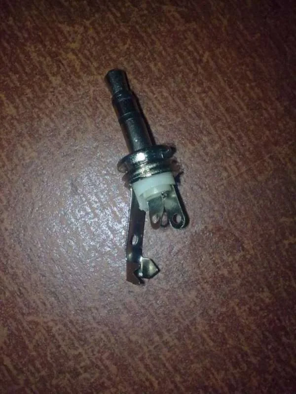

ест усилитель . есть штекер 3.5. НО: к усилителю на поключение 2 провода с штекера 3 . помогите нубу пожалуйста.
    63.2 KB · Просмотры: 125

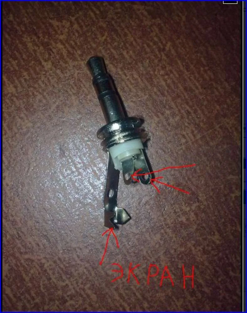

Вроде так.

моно усилитель на микросхеме TDA2003/. на вход усилителя должно идти 2 контакта. с выхода штекера 3 контакта.
В принципе, вход на УНЧ должен дыть экранированным . А центральный провод к центральному на штекере .
Усилитель самодельный ?

существуют такие-же мини-джеки но моно
этот можно юзать тоже, закоротив средние ноги на джеке
экран - это оплетка или корпус вокруг проводов или деталей. Служит для защиты компонентов от воздействия внешних источников помех. Замыкается на массу (обычно это "минус")
