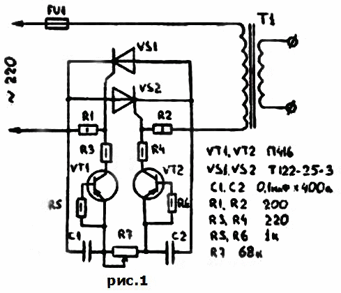

    28.3 KB · Просмотры: 158
Можно и так.
Но схема с двумя тиристорами имеет огромный недостаток, на который редко обращают внимание: импульсы на выходе всегда несимметричны. Они постепенно намагничивают железо, ухудшая его характеристики. На современном железе и элементной базе этот эффект заметно снижается, но полностью не исчезает.
Не обращайте внимания на придирки старого брюзги :))
Я обратил на это внимание, поэтому
Это просто общее замечание на всякий случай. Глядишь, кто-нибудь задумается, прежде чем использовать в другом месте аналогичную схему.
Эффект очень сильно уменьшается когда тиристор единственный, включенный в диагональ моста. Разбросом параметров плеч можно пренебречь.
