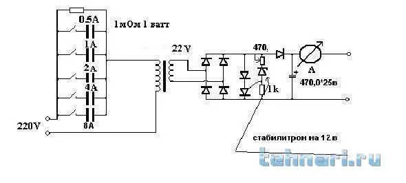

Это зарядное для аккумуляторов.

Может, технология и ушла вперёд. По мне, чем проще, тем лучше.
Это ЗУ собрано для души по схемам из детства.

Вот, эта схема была в ж Радио. При определенном напряжении открывается тиристор, и заряд прекращается (напряжение сработки регулируется). Следующая полуволна- тиристор открывается. Делалось в железе. Проще и надежнее не бывает.
Конденсаторы отграничивают ток, т.е. даже КЗ на выходе не боится.
Трансформатор должен выдавать от 22в до 50в. В ж Радио, если не изменяет память, рекомендовано 36в.

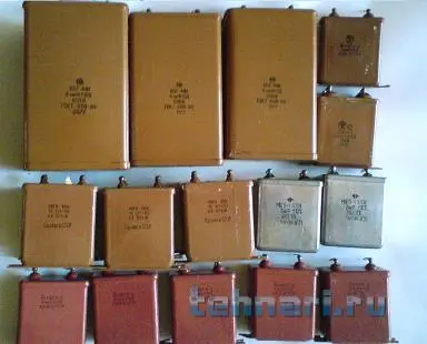

Да, еще, вот такие у меня были конденсаторы на 300в и более.
