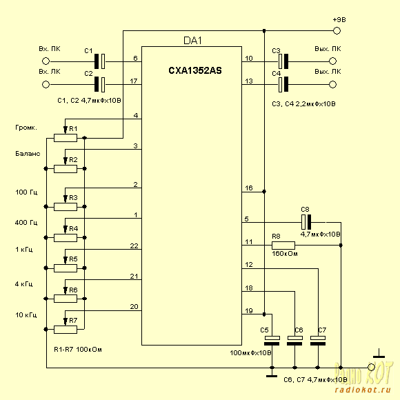

Предлогаю вам 5-ти полосный стерео эквалайзер с регулировкой громкости и баланса. Это схема эквалайзера с 5-ю полосами регулировки, а также с регулировкой уровня сигнала и баланса на микросхеме CXA1352AS от Sony. Регулировки происходят одновременно по двум каналам, что делает эту схемку удобной для встраивания в какой нибудь простенький стерео усилитель.
В этом случае в ваш.
Напряжение питания, В 4…10 ( Оптимальное 8) $%
Потребляемый ток, мА. 8
Количество полос эквалайзера 5 :tehnari_ru_098:
Диапазон регулировки, дБ 12…+14
Диапазон регулировки громкости, дБ 94…0
Диапазон регулировки баланса, дБ 66…0
Коэффициент гармоник, % 0,25
Отношение сигнал/шум, дБ 93 :tehnari_ru_208::tehnari_ru_288:

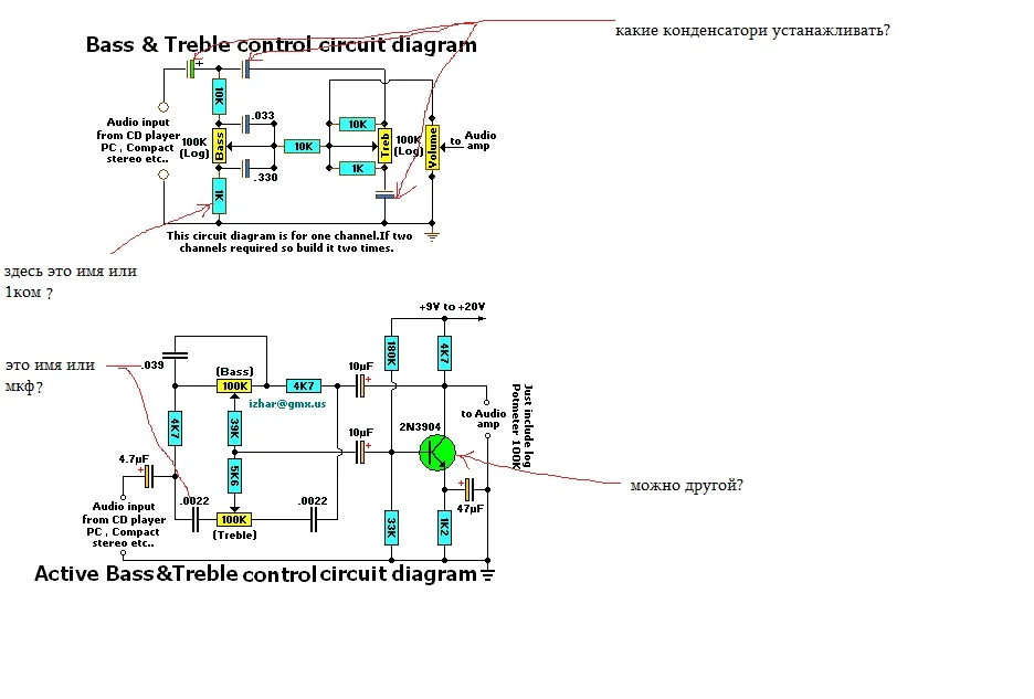

а можно сделать из этих микросхем?:
КА157ХП3
К547КП1А
К547КП1Б
К157УЛ1А
пожалуйста ,отвечайте на вопроси:
    34.8 KB · Просмотры: 6,621

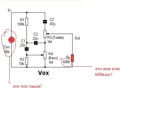

смотрите:
    9.2 KB · Просмотры: 941
Да 600кОм!!
А второе иль генератор сигнала..иль сигнал но скорей всего сигнал!
Все что красным это не детали.
На входе это источник сигнала
Rн - это нагрузка, например УЗЧ с высоким входным сопротивлением, никакого резистора на 600к там нет.
