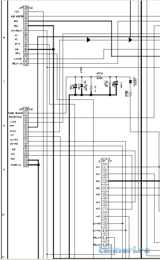

Здравствуйте! Заинтересовал выходной усилитель от музыкального центра Samsung. Разобрал, взглянул на печатную плату и понял, что я совсем плохо учился.
Внимание вопросы...куда нужно пустить входной сигнал, для усиления? И как "запитать" данную схему?
Как я понимаю, необходимо 12В, постоянного тока - правильно ли я понимаю?
Во вложении 2 файла, полна схема и увеличенный фрагмент 3-х разъемов для подключения шлейфов.
Заранее благодарю!

Дело в том, что данный музыкальный центр уже давно не использую, имеется ресивер и акустика 5.1. Но вот моя голова, не даёт покоя всему остальному телу)) И мне хочется собрать акустическую полку для авто. Так как я хочу разделить частоты, я Рашид использовать данный усилитель,ведь в нем как раз 4 выхода. 2 на woof и 2 на midi))

Что-то не обратил внимание на них... Действительно им требуется 35 В. Тогда изменю вопрос...легче пересобрать или все таки из того что есть добивать?

Вот товарищ уже подсказал, что 12В мне там не хаатит.
