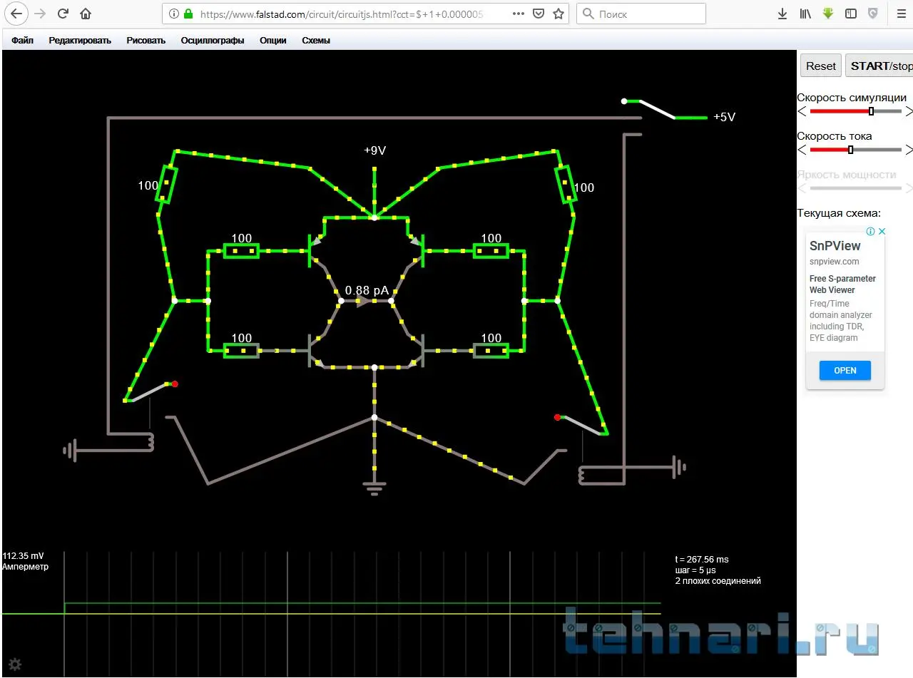

Подскажите пожалуйста, как, и какими транзисторами можно заменить две реле в низу, чтобы схема работала точно также.
Схема управляется переключателем в верхнем правом углу.
заранее спасибо
ссылка на схему: (вместо _ точка)
tinyurl_com/y4tj9sog
А это точно схема?
Жуть какая-то. С трудом угадывается в ней мостовой коммутатор. Реле там вообще лишние, их туда поставили чисто для демонстрации работы. Вместо них можно подключить любой n-p-n биполярный транзистор или n-канальный мосфет. Можно также использовать открытый выход (коллектор, сток) любой ИМС.
да практически любыми n-p-n транзисторами
эмиттер - на корпус
коллектор - на точку соединения 100-омных резисторов
база - 1ком на корпус и 1ком на переключатель
