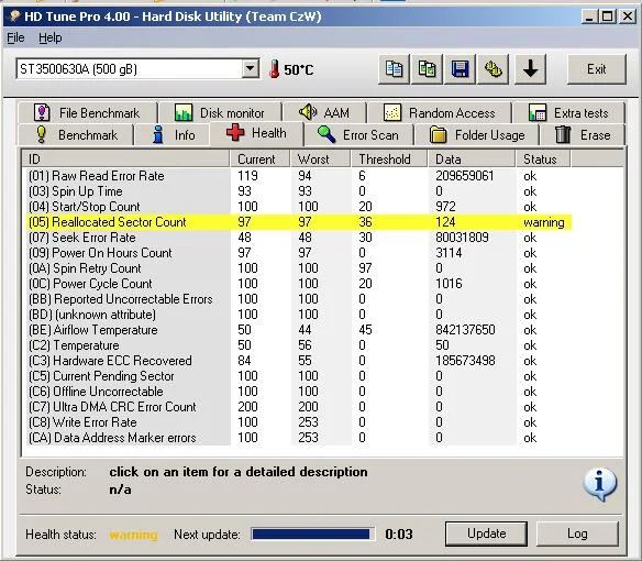

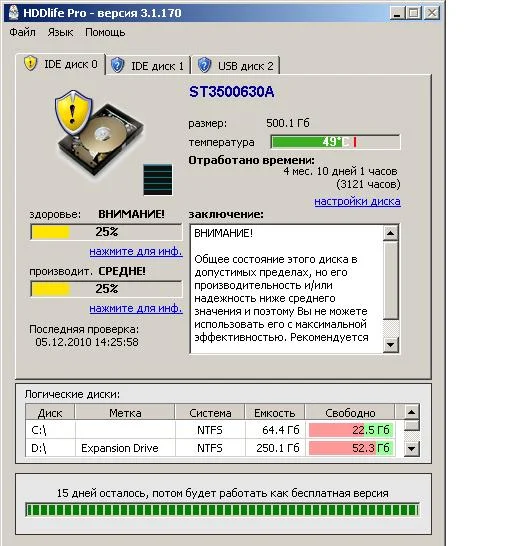

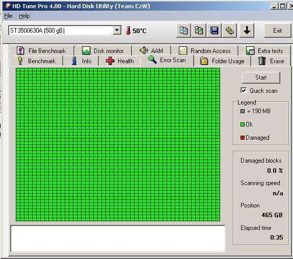

предупреждение что есть проблема с секторами _ но не то что они битые .(такое попробуй проверить в категории Eror scan - прямо рядом с тем разделом в первом снимке ) хотя виктория (как ты говоришь) не показала не чего.
мое мнение что если шум есть, то значить есть (как видимо ) или сбой \ нарушение работы читаемой головки диска (или шпинделя "вал с вращающимся пластинами жёсткого диска".) а если так то и покажет такие данные .(и тогда диск умирает )

Вот скан сейчас протестировал, битых не показало.
    82.5 KB · Просмотры: 141
А можете конкретно объяснить что означает цифра 124 в графе Data, никак не могу понять?

Из под Виндоса Вас программа предупредила , что на диске есть проблемма .А теперь из под ДОС, когда работает только тестовая прога да железо ,Вы увидете оканчательную картину проблем на харде.
Всё понятно, спасибо!
