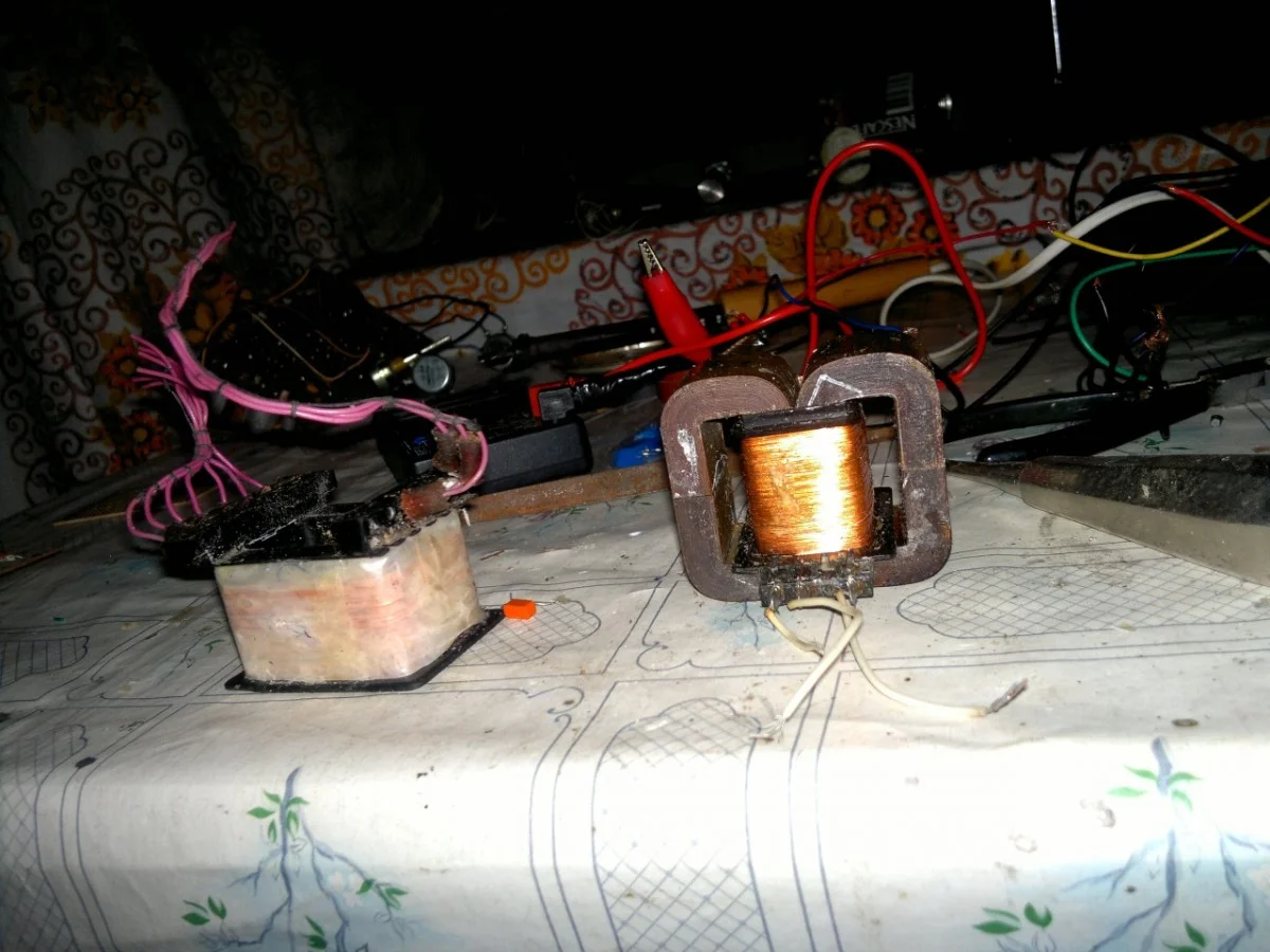

трансфоматор.

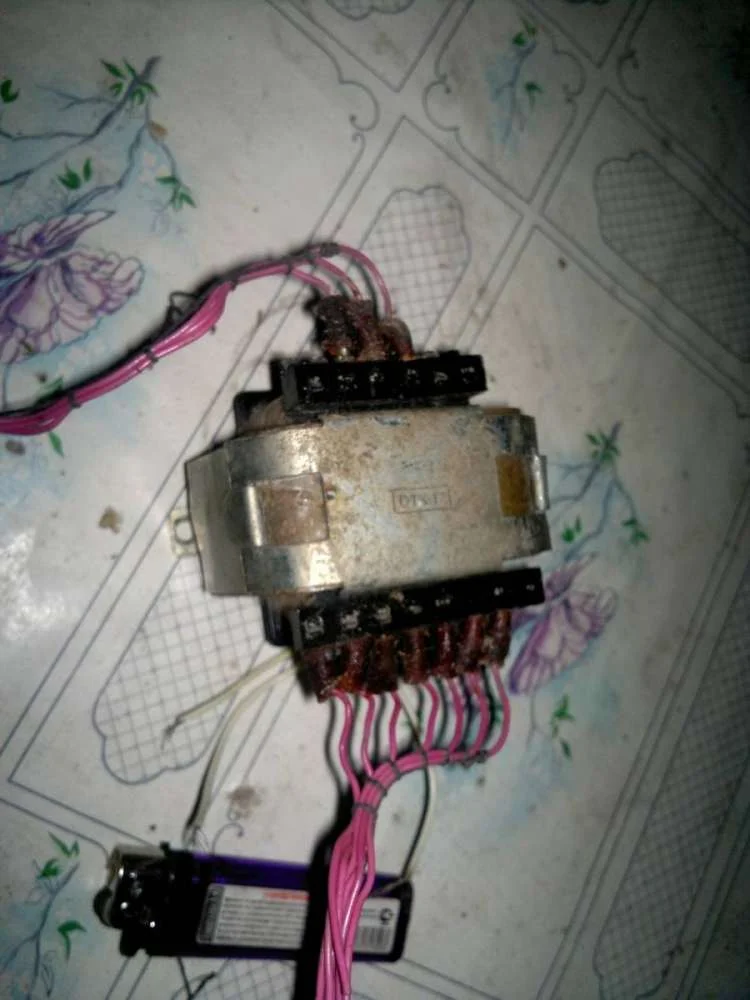

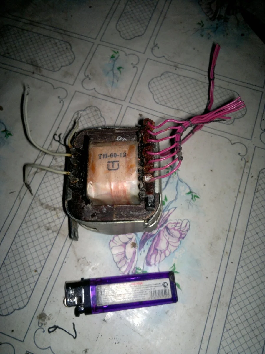

вот транс есть тп-60-12 от магнитафона маяк 232 вроде 50 ват он. но хочу им запитать тда1558 думаю хватить должно или нет? и скорее всего его придеться прематывать. или так как соединить можно и пойдет?

Прийдется тебе видимо другой транс искать, у этого на родной вторичной обмотке максимальный ток 0,95 А, а микрухе нужно не менее 4 А.
По мощности подойдёт, но... надо перематывать
первичьку можно оставить? а вторичьку мотать. думаю на 16 вольт или лучьше на все 18? иросто кондеры у меня на 16 стоят. у мотать какой проловкой разница есть? просто есть алюминевая лаченая. и диаметрр как тонкий стержень в шариковой пасте.
По мощности только железо подойдет, первичку тоже придется перематывать, потому как у этого транса напряжения вторичек 18,1 Вольт 10,6 Вольт 28,0 Вольт 18,1 Вольт, а токи соответственно 0,98 Ампер 0,6 Ампер 0,006 Ампер 0,22.
Самый большой ток 1 ампер, микрухе надо 4 ампера, у первички не может быть запаса 4-х кратного...
Алюминиевой лучше не мотай, на тот-же ток провод из алюминия будет иметь большее сечение чем медный, может не поместиться в окне.
да первичька то тут причем. тут вторичька так намотана. всю вторичьку смотаю и намотаю 16в и все может 4а и отдаст
Для 1558 достаточно 11...12В, после фильтра будет 14...15В.
Если ничего больше нет, мотайте алюминиевым, диаметром миллиметра полтора.
4А это пиковый ток, средний ток 1,5...2,5А
все спасибо) про то что после выпремления увеличиваеться забыыл) все на досуге займусь) надо только еще глянуть в нете как вообще трансыорматоры перематывают=)

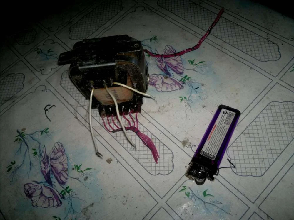

а вот еще вопрос) на первой фотке на первичьку удут три провода к каким 220 подовать то надобно?
спасибо)))

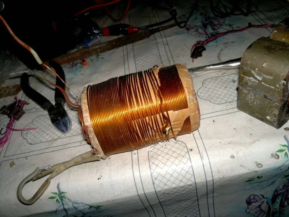

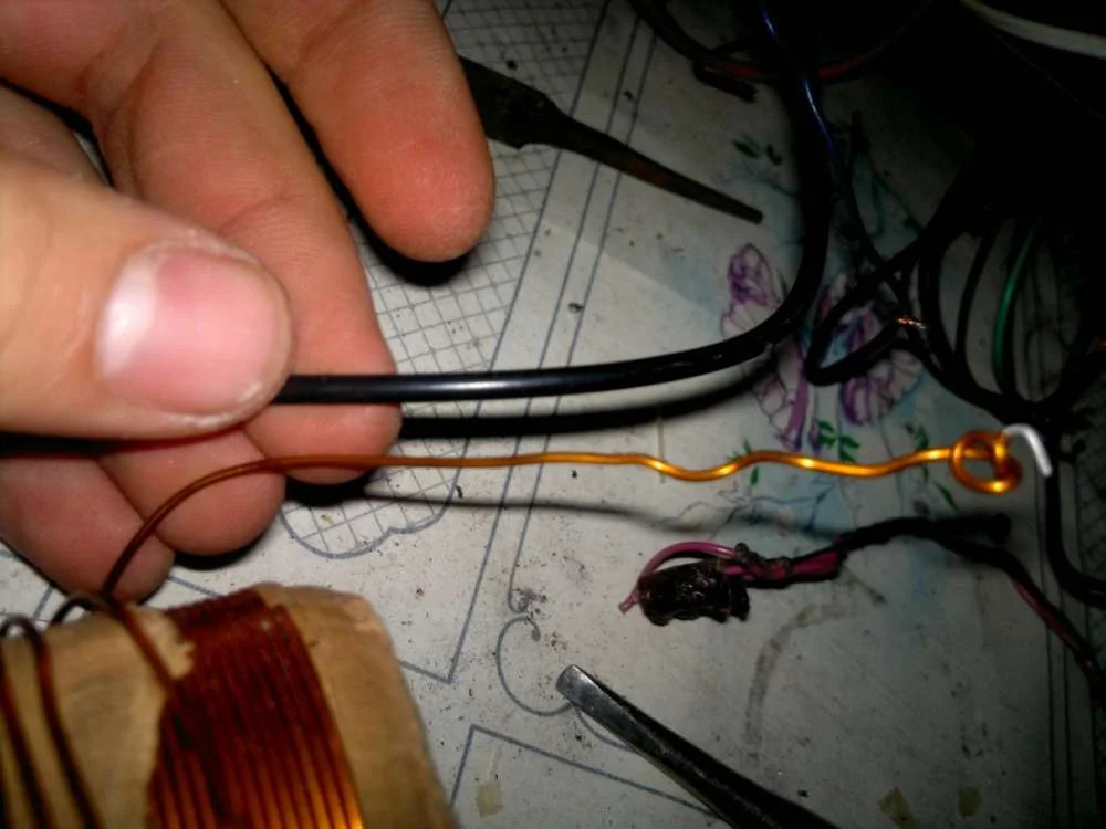

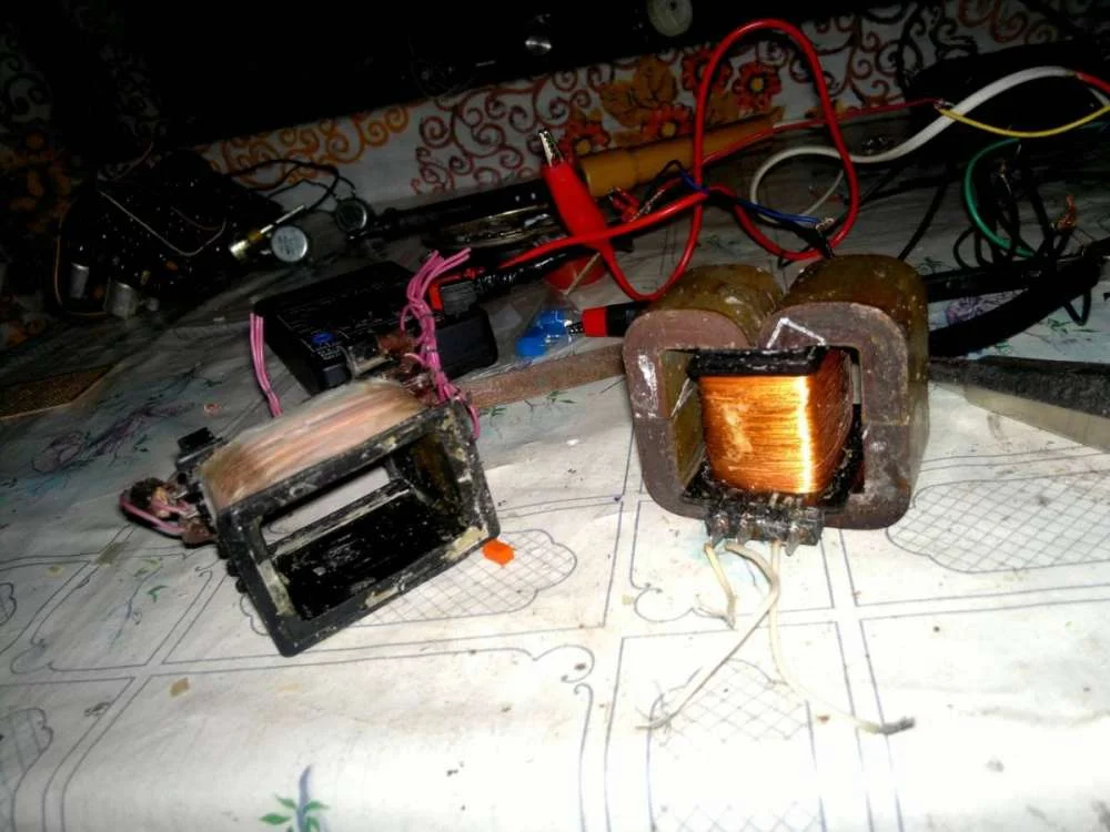

вот очередной вопрос) буду транс матать первый раз) вот разобрал сейчас и он разобрался по интерестному) первичька осталась какбы на одной катушке а вторичька на другой катушке они пласмасовые. так вот что я думаю обязательно ставить катушку от вторичьки? может просто слюдой или изолентой обматать первичпервичьку и сразуже мотать вторичьку без второй плассмасовой катушки, так можно? или придеться ставить вторую катушку. и вот ще вопрос проволка такая подойдет? она с какого то транса алюминевая в лаке. и диаметр примерно пойдет? на фотке сравнение с шнуром от китайского мультиметра.

Определить диаметр провода проще простого если в доме есть хотя бы школьная линейка. Наматываете плотненько, виток к витку, 10 витков провода и измеряете линейкой длину получившейся катушечки (к примеру получилось 13мм), делите результат на 10 (13:10=1,3мм)
Можно конечно мотать без каркаса, но я смотрю щёчки у первичного каркаса маленькие, витки будут сползать... лучше мотать с каркасом
да щеки я наращу) о спасибо за способ определения) а тоя ж дя этих целей нутромер(или как его там чтоб измерять) соберался покупать. мерятьь сколько витков нужно таким способом, наматываю по середине плотно 10 витков меряю сколько вольт выдает. потом сматываю и мерию размер 10 витков делю на 10 узнаю сколько волт один виток и потом результат делю на 12в и получаю количество витков. так?
Что то вы напутали измерение диаметра провода и определение витков на вольт. Это я упустил... для определения диаметра провод надо мотать на карандаш или на гвоздик...
А для определения числа витков на вольт надо на каркас с первичкой намотать пробную обмотку (10...20 витков), собрать трансформатор и замерить напряжение этой обмотки (на 20 вит. получили 4В, значит 5вит. на 1Вольт)
ну первое я понял что не на трансформаторе диаметр мерить) а то сколько нужно провода и витков как расчитать вроде правильно сказал) если например на 5 витоков будет 1 вольт то на 12 нужно 5*12 =60 тоесть 60 витков а если один виток равен там например 8см то провода нужно 8*60=480 тоесть 4.8метра
и вот еще вопрос) когда вторичьную обмотку мотаю нужно между слоями делать изоляцию, например первый слой накрытил обматала ФУМой и второй слой мотать ? или без изоляциии можно?)
