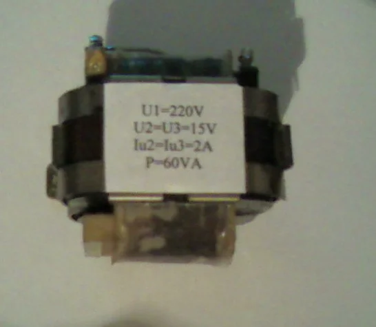

вот вариант готового трансформатора для питания 2шт TDA2050 ,напряжение и ток на наклейке.:tehnari_ru_860:

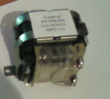

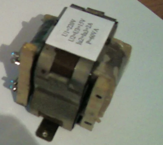

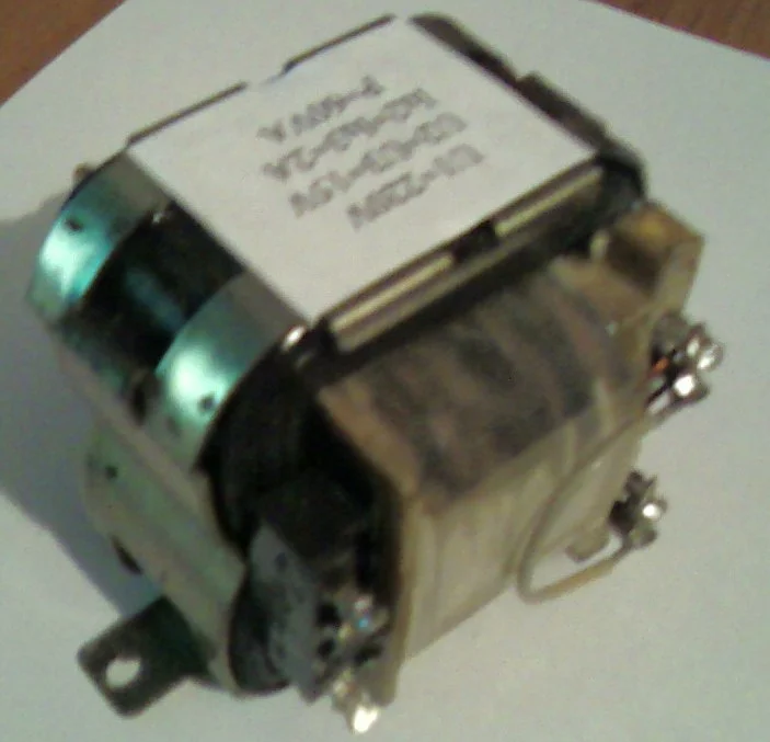

вот блин оказываеться на этом трансе первичка горелая( мотать наверно и первичку заново придеться.
1)так как посчитать сколько витков и каким проводом нужно мотать?
2)и что зависит от первичной обмотки?
3)можно использовать провод от вторички этого транса?
