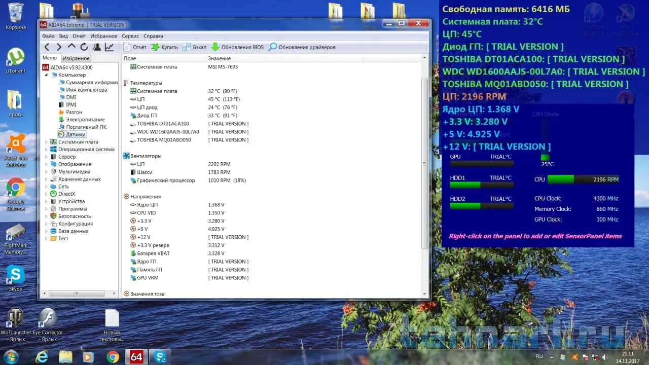

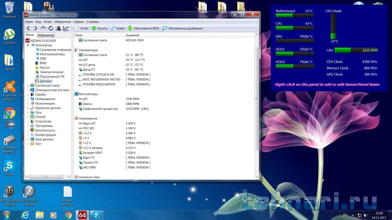

Прошу прощения за заминку - совсем не было времени. Проц снял. Визуально все в норме. Два скрина с температурой скинул ниже. При тестировании на стабильность на 7 минуте теста, при температуре проца в 64 градуса произошло то самое зависание...(((
Вот и те самые скрины

Владимир, кулер какой? Боксовый?
