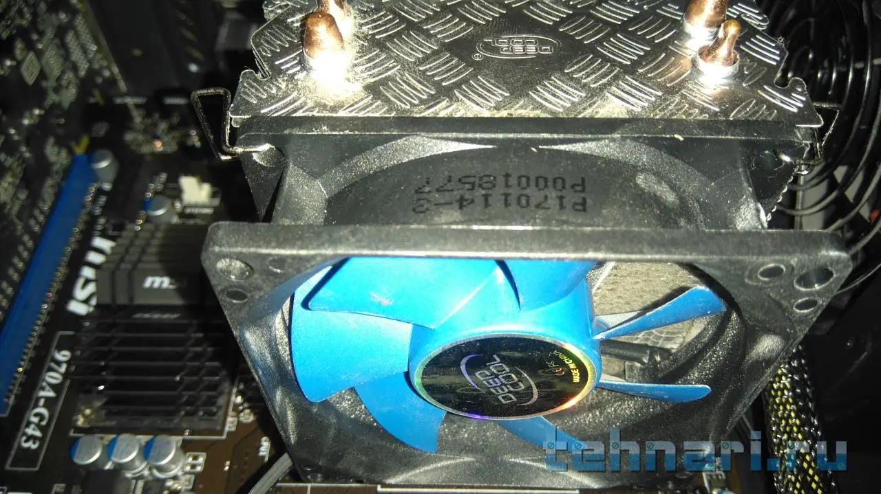

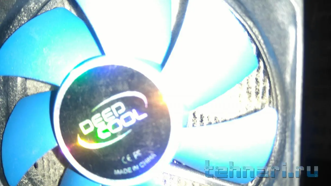

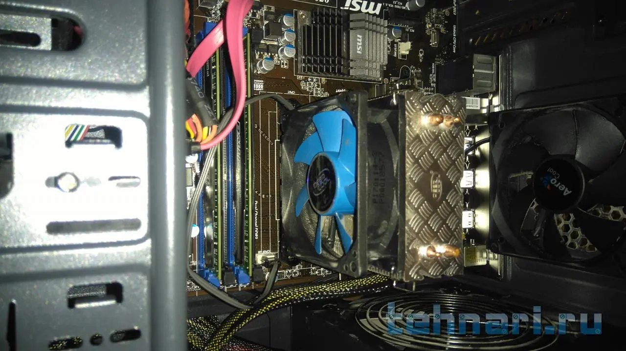

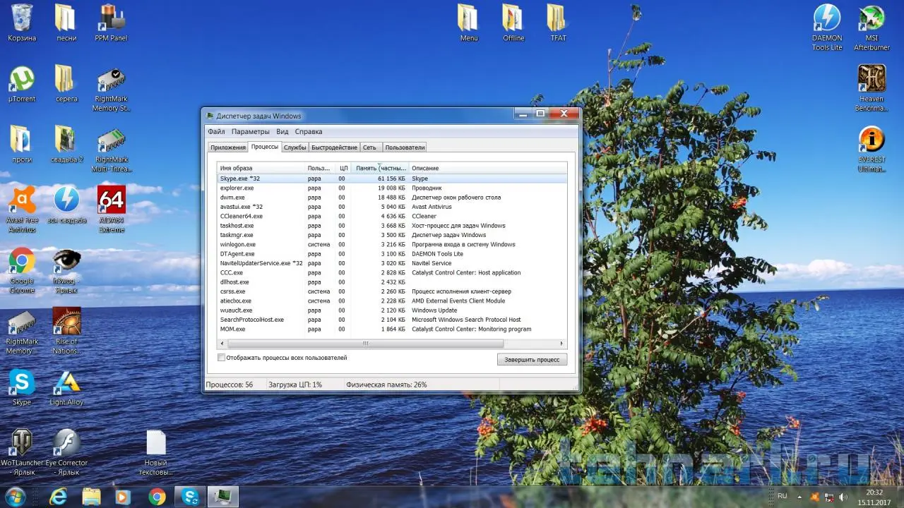

Вентилятор на процессорном кулере - 2200 оборотов? Он не взлетел? Что за кулер используется? Можно даже с фото. Ещё раз уточним - на процессоре или на контактной площадке кулера плёнок нет? И хорошо бы скрин диспетчера задач, какие процессы запущены.
У меня боксовый на Феноме до 6 тыщ в бенчах лопатил, 2-3 тыщи его обычные обороты были. Но ни разу от перегрева в синьку не выпадал...
Кулер покупался отдельно. его фото скину следом
Никаких пленок, стикеров нет - снимал проверял. Фото кулера и скриншот диспетчера ниже.

И что мы хотим с этим задохликом? Две трубки, типа такого DEEPCOOL Ice Edge Mini FS? Для процев до 100ватт. Твой FX тож заявлено 95 ватт, но это на номинале 4 Ггц, у тебя уже 4300(подразогнали чутка?). Надо нормальную башню, минимум на 3х трубках, лучше 4х, с карлсоном на 120мм, тогда все будет гуд...
И к тому же забитый пылью. Спереди системника вентилятор есть на вдув?
Точняк! Там пылищи, можно валенки валять...
Да, пыль то я и не приметил (даже внимание не обращал т.к все достаточно новое). спереди вентилятора нет - он обязателен?
Суть понял, но много слэнговых слов, а я нуб в этом)). Не будет наглостью попросить ссылку на то, что мне нужно купить))?
Я просто со своим сравниваю - процессорный 720 в простое ( ТС, думаю, тоже в простое скрины делал), 2 Шарка красных - 1100, для меня эти цифры 2200 - это капец! Хотя, там радиатор забит пылью полностью, видимо, вентилятор поэтому и старается, гонит воздух.
Чтобы ТАК забилось пылью - нужно полгода на стройке его гонять! ))) Пыль - это огромное зло для кулера! Она как шуба обволакивает радиатор и никакого охлаждения не происходит. От этого и крутит вентилятор как бешеный, а толку ноль, проц от перегрева тупит дико и скидывает частоту! И поищите кулер с 5-6 трубками (вообще - чем больше - тем лучше! хоть с 10-ю!) для вашей печки. ))
