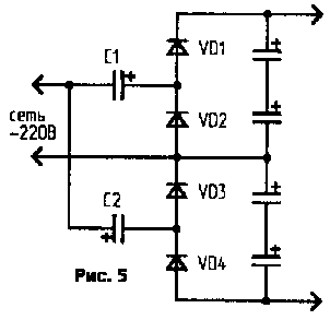

Ух ты....просто нет слов, вот что накопал
    4.7 KB · Просмотры: 570
Вообще конденсаторный делитель расчитан на очень маленький рабочий ток, второе я бы не советовал экспериментировать без гальванической развязки ... :)

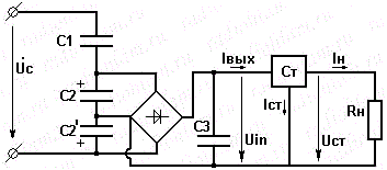

а вот усилитель с мощностью 600Вт на конденсаторах 220мкФ 350В, наверно на этом принципе можно сделать блок питания с хорошим током.
    3.4 KB · Просмотры: 418
