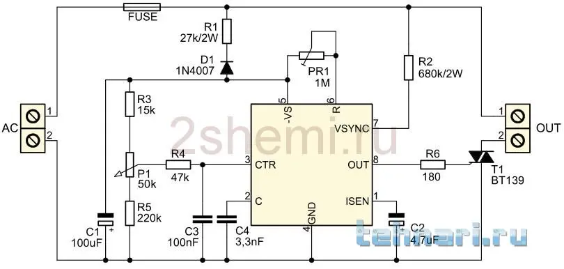

А что касательно этой схемы, на какой вольтаж электролиты ставить? На фото они как-будто низковольные.

Я бы сказал слабовольные :))
Вань, ну ты Технарь или почему?
Перед тобой простейший делитель напряжения R1 - R3+P1+R5. Как может С1 быть низковольтным?
Хотя на фото на 100 мкФ с высоким напряжением он никак не похож. Но ты для себя собираешь или для кЕтайцев?
P.S. Я понимаю, что сама микросхема должна иметь внутри цепи стабилизации и будет ограничивать напряжение на нижнем плече названного делителя. Но я таким решениям не слишком доверяю. Особенно когда микросхема в панельку ставится.
Ну я так и сам думал, но решил уточнить. :)
Вот чего нарисовал, вроде всё верно. В основе та же плата с картинки, только растащил для кондея и фильтрующих на входе.

Вань, ставь 100 мкФ 35 В. Там в ИМС стоит стабилитрон на 31 В, выше этого значения напряжение подниматься не может.
А, так он таки шим сигнал выдаёт, тады звиняйте)))
