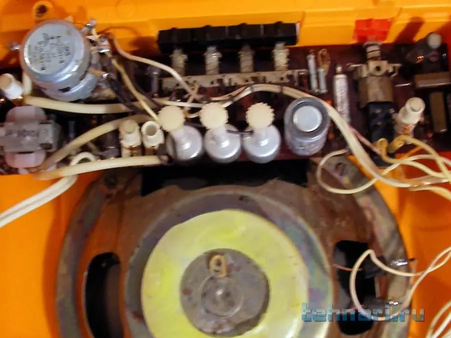

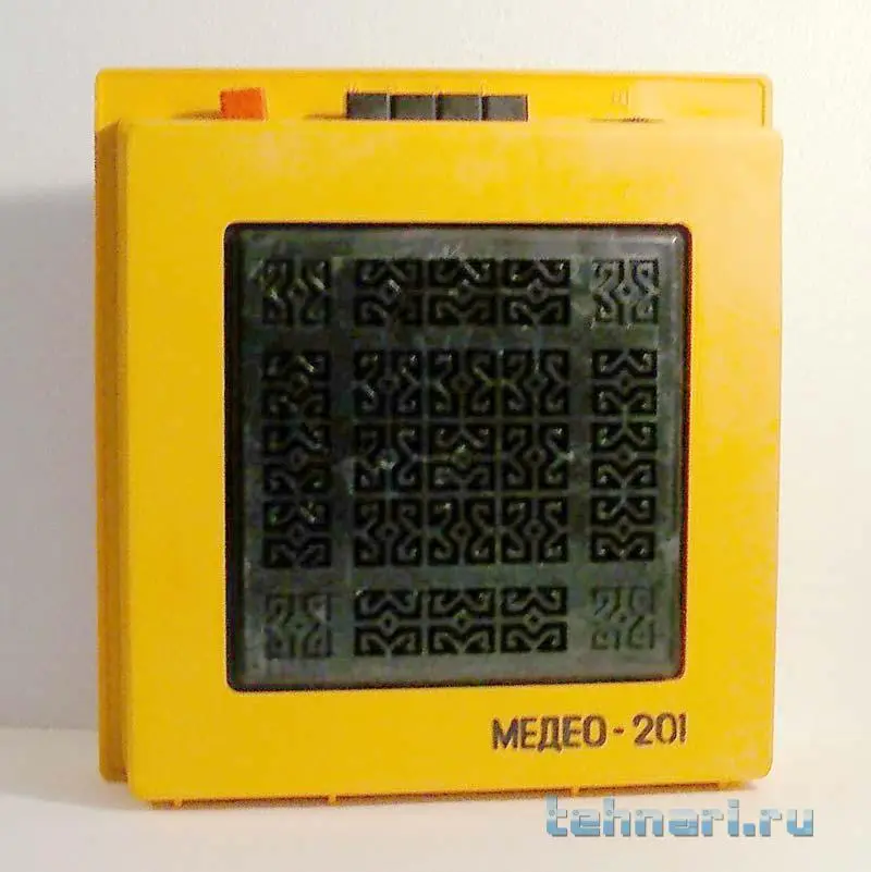

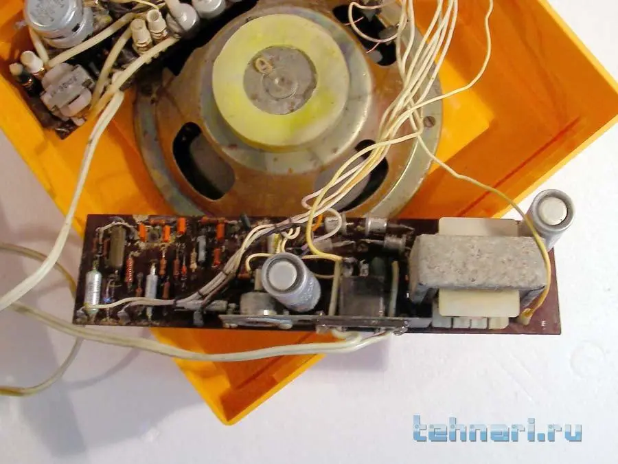

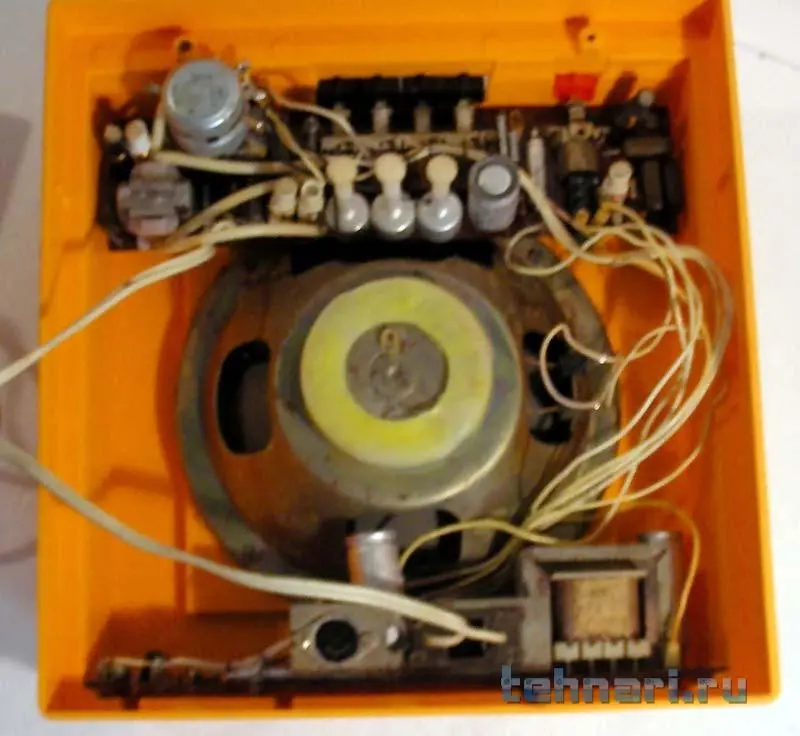

Нашел у бабушки в сарае вот такое вот чудо техники, Так вот в чем собственно вопрос, можно ли ее как нибудь так подключить, чтобы слушать через нее музыку, например с телефона?

Радио, оно и в Африке, радио... Даже трехпрограммное, даже с выходом на наушники. С телефона(компа, бука) не хватит силы сигнала качнуть динамик, усилочек нужен. Оставь, детям покажешь-удивишь.

В нём нет усилителя, т.к. в сети присутствовало большое напряжение, а трансформатор его понижал. Итого остаётся только динамик, но его не раскачают всякие смартфоны.
Об этом уже сказал Урфинджус.
Можно использовать усилитель от прикомповых колонок, но смысл...
Извини, Слава, но в трехпрограммной радиоточке он очень даже есть.

И меня , тоже, Слава прости если сможешь, но я просто не могу не поддержать Владимира. Есть там УНЧ ! А сигналец можно подать на регулятор громкости. Глядишь и заиграет....
[SIZE=-1]Приёмник трёхпрограммный "Медео-201" с 1983 года выпускал Петропавловский завод им. Кирова. Приёмник трёхпрограммный ''Медео-201'' предназначен для приёма радиопередач, транслируемых по проводным трансляционнфм сетям. В ПТ имеется переключатель программ, регулятор громкости, гнездо для подключения магнитофонана запись программ, кнопка включения сети. В ПТ применён громкоговоритель 1ГД-52. Номинальная выходная мощность 0,5 Вт. Напряжение на разьёме для магнитофона 0,5 В. Уровень звукового давления 10 дБ. Потребляемая мощность 4 Вт. Габариты ПТ 230х240х80 мм. Вес 1,7 кг.

Да для того, что при трёхпрограммном вещании, помимо мощного сигнала основного канала, по линиям передаются АМ сигналы еще двух каналов на несущих частотах 78 и 120 кГц. Естественно, затухание на них колоссальное, поэтому необходимы селектор, детектор и, естественно, УНЧ.

Попытки оживить это радио не увенчались успехом, ибо уже долго в сарае лежало, но на у меня на китайском портативном телевизоре есть выход под наушники, вот я ради любопытства припаял провода к динамику, к проводам штекер и вуалая, дин заиграл достаточно громко, вот я и выковырял из этого радио все кишки, динамик заменил и собрал корпус

Можно. Сигнал надо подавать на регулятор громкости, относящийся к УНЧ. (там он стоит спаренный).
