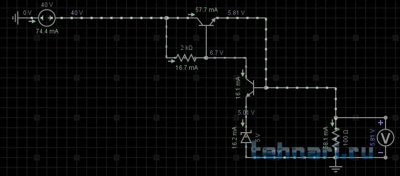

Всем привет. На этой схеме стабилизация по напряжению до сотых долей вольта в широком диапазоне сопротивлений нагрузки. Но хочется сделать с регулируемым стабилитроном. И вот тут закипает мозг. Нагуглил разные варианты, но стабилизации даже до десятых долей не получаю, а во всем диапазоне сопротивлений нагрузки даже до 2 вольт теряю. Направьте на путь истинный. Спасибо.
Во-первых не понятно почему нужен такой высокий коэффициент стабилизации...:tehnari_ru_211:
А во вторых всё равно не выйдет... Потеря на PN переходах транзисторов 0,65 В (примерно) и у всех транзисторов она разная! Потеряешь всё равно! И при этом не учитываешь термостабилизации режимов транзистора! Какой смысл заморачиваться на микровольтах?
А это не имеет значения, ведь напряжение измеряется уже на выходе стабилизатора, после всех переходов.
Тогда учитывайте падение напряжения на проводах питания нагрузки, клеммах и контактах. Т.е. в идеале измерительный прибор должен быть подключен не на выходе БП, а непосредственно на входе питания нагрузки.

Это примерная задумка ( у меня пока вообще нету БП, так что это на начальном этапе сойдет). Прелесть в простоте, дешевизне, и легкости ремонта. БП (после доработки) позволяет получить любое напряжение и ток, при этом, практически нет нагрева транзисторов. Можно "сгладить" выходное напряжение до сотых долей (будет немного греться транзистор).
Осталось добавить регулируемый стабилитрон и можно собирать.

MiniBizon, простота данной схемы при достаточно неплохой стабилизации имеет серьёзнейший недостаток для использования её в качестве ЛБП - невозвожность регулировки выходного напряжения. Регулируемый стабилитрон в данном случае можно получить только на регулируемом источнике опорного напряжения, а это значительно усложнит схему.
Самый простой стабилизатор напряжения с защитой от КЗ (что очень важно для наладки схем) можно сделать на ИМС LM317 (КРЕН18).
ИСПОЛЬЗОВАНИЕ СХЕМ ЛБП БЕЗ ГАЛЬВАНИЧЕСКОЙ РАЗВЯЗКИ ОТ ЭЛЕКТОСЕТИ КАТЕГОРИЧЕСКИ ЗАПРЕЩЕНО!

Вас попросту убъет, ведь на любой точке схемы сетевое напряжение.
Не совсем так.... , но не буду спорить. Схема опасна.
Обосновать можете? Это будет полезно..
На входе конденсатором ограничивается ток, который в последствии шунтируется стабилитроном и нагрузкой. Если не завышать входной ток, то по отношению к земле напряжение будет практически тоже самое, как на нагрузке. Это показывает симулятор.
Вся сложность состоит в контроле мощности. Для маломощной нагрузки не вижу проблем. Для больших токов надо усложнять схему, встраивая защиту.
Если развить тему: ставиться набор входных конденсаторов, которые включаются через триаки с МК, в соответствии с требуемой мощностью. Нельзя позволять фильтрующему конденсатору набирать большое напряжение. Тут же дублирующая защита через отсечку при превышении напряжения. Добавить шунтирующие варианты защиты. Предохранители. Защиту от утечки на землю :nasos: . И при всем желании (даже если долбить схему об стену) на конденсаторе не возникнет большого напряжения, а значит и по отношению к земле его не будет.

Не забудь потом на розетке и вилке нулевой проводник пометить!!! А то не дай бог фазу не туда подашь... Лично я тоже двумя руками ЗА гальваническую развязку...
И в итоге простая схема не оправданно усложняется!!!
Кстати безопасность трансформаторных БП имеет свои пределы
Ага! В 1-5 кВ при требуемом сопротивлении изоляции не менее 0,5 МОм... Какие показатели будут у твоей схемы? Ну просто ооочень интересно!
Фазировка не играет роли (полный мост).
По поводу трансформатора, на малых токах там безопасно (на "моей" схеме тоже не страшно, все шунтируется). А на больших при резком разрыве контактов я бы не стал совать пальцы на вторичную обмотку.
