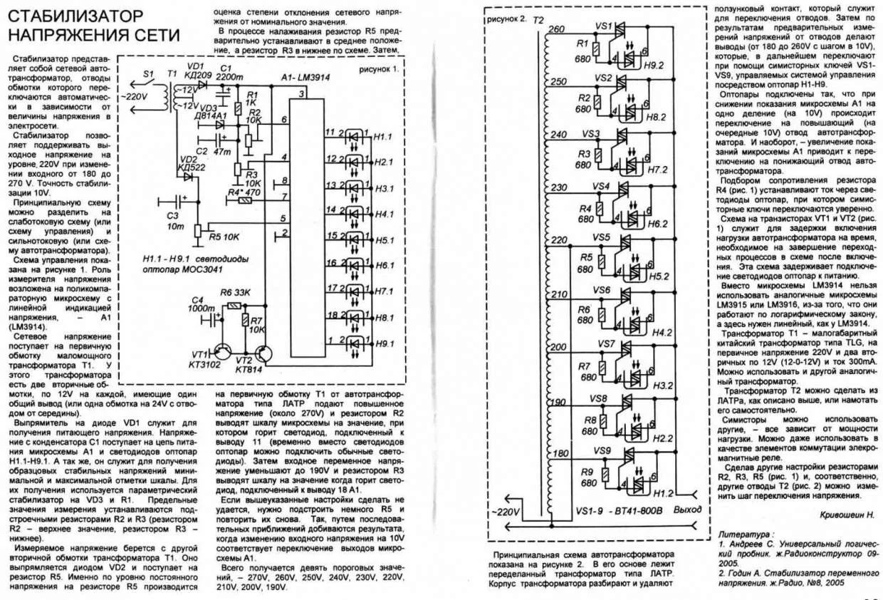

воще то мне нужен чтоб на входе в дом был 220в а не стабилизаторы для приборов
Вот пример выполнения подобной задачи.
Только для ваших требований придётся автотрансформатор самому намотать на железе от мощного сварочного трансформатора и ключи (симисторы) найти на соответствующий ток, ну или как-то по-другому коммутировать обмотки...

можно ли для дома поставить транс на 15-20кватт на 220в так как напряжение падает до 180в
Такой мощности нельзя!
Так как вы просадите этим напряжение,ниже 180 В(порог работы стабилизаторов), не только у себя в доме ,но и соседям...
