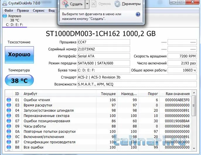

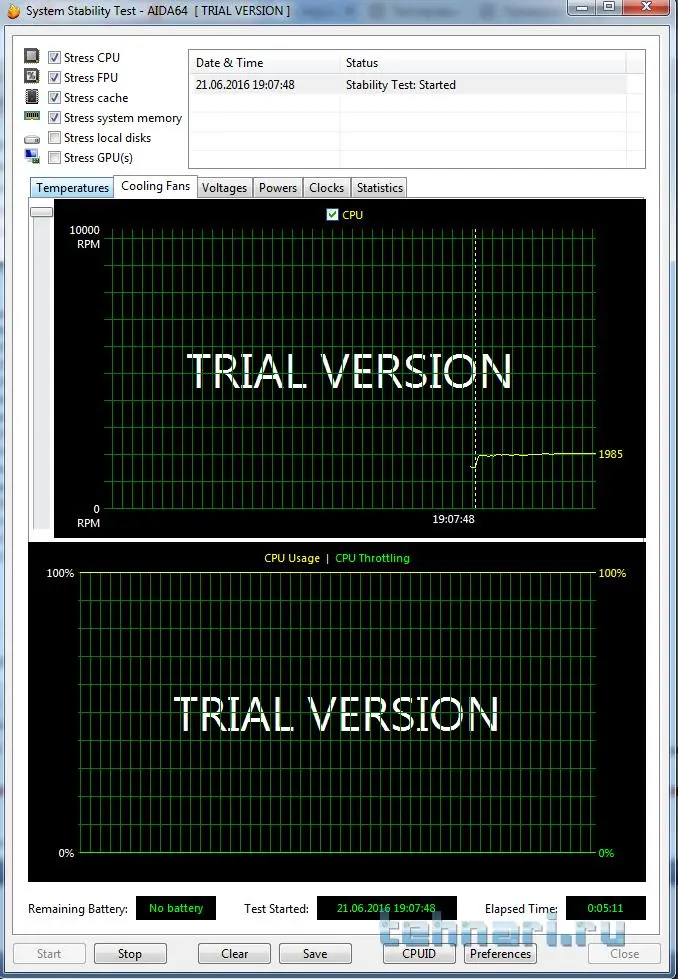

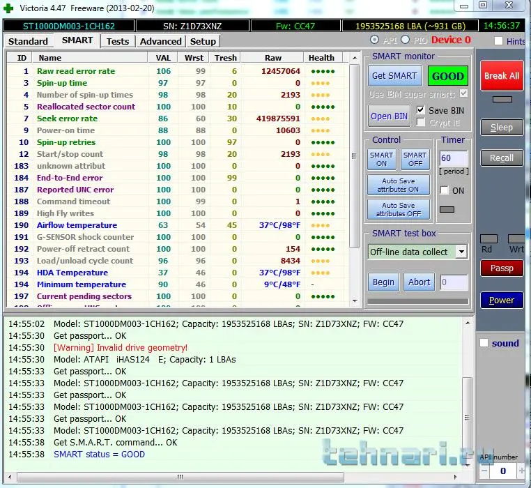

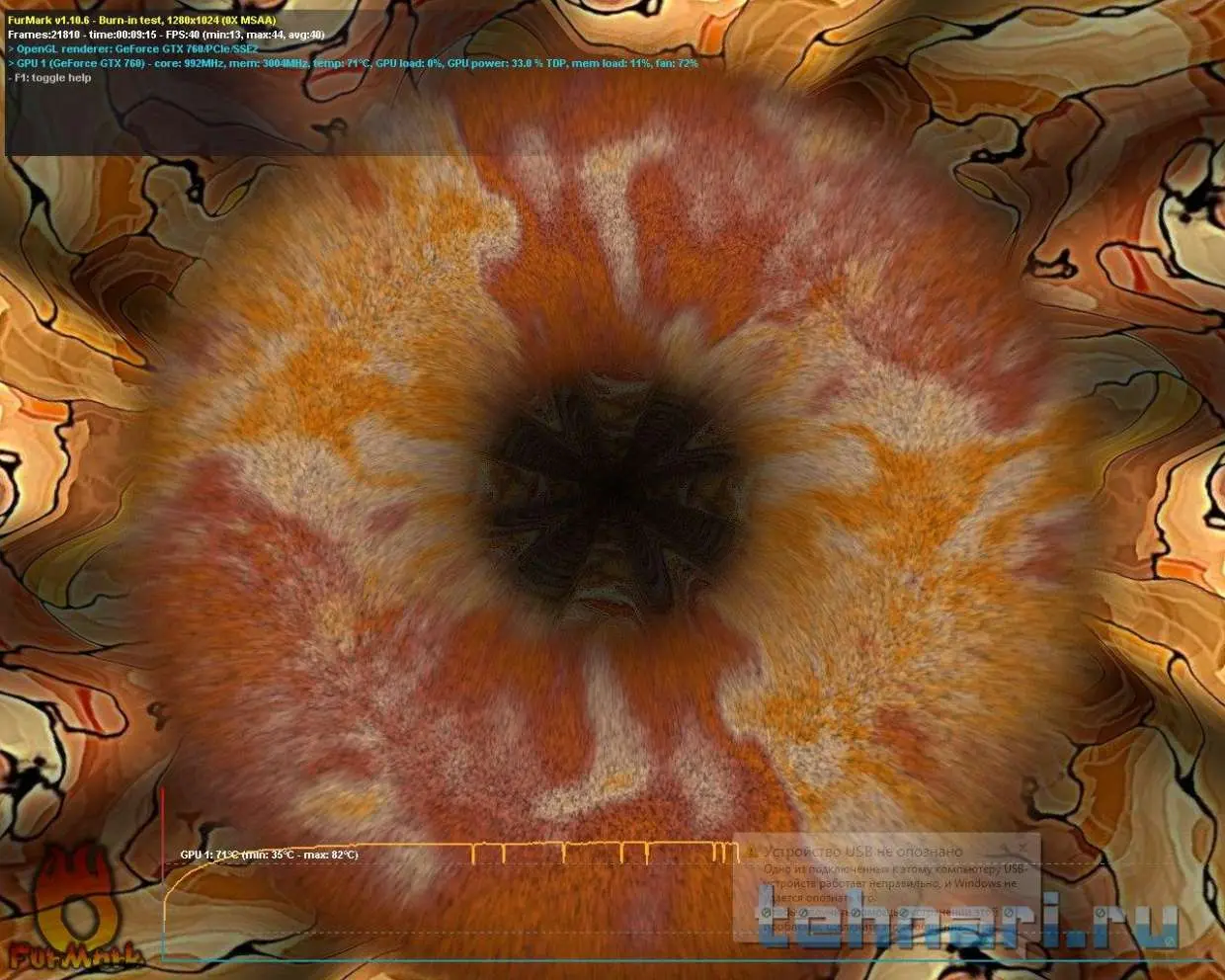

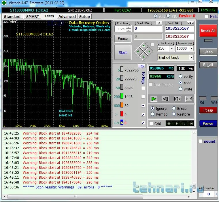

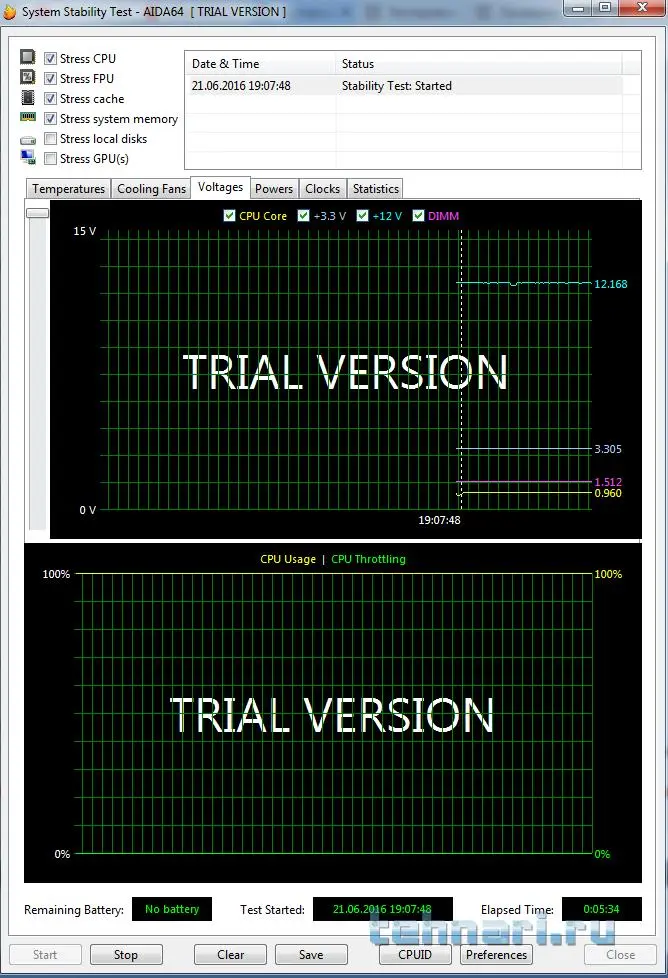

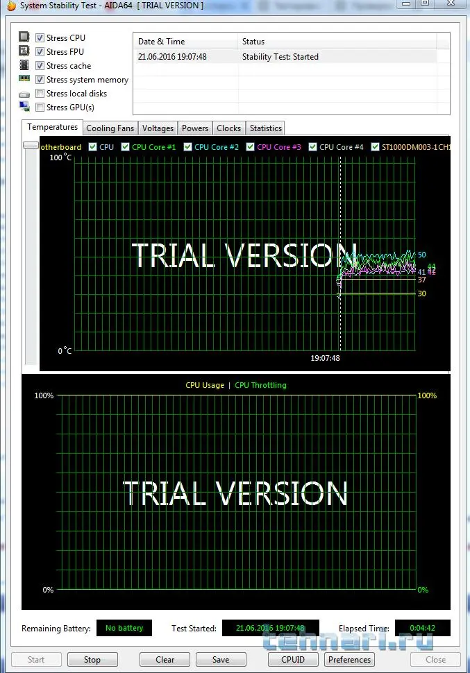

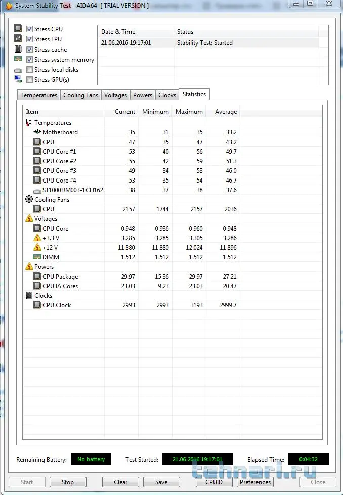

Здравствуйте, добрый день или вечер. На днях столкнулся с такой проблемой. Компьютер начал очень медленно работать, в прямом смысле анимация стала медленной и плавное, такое чувство будто все в слоу-мо. Залез в корпус повыдергивал провода и опять поставил на место, вытащил видеокарту и снова поставил. Включил и вопрос решен.
И сегодня опять же сплыла эта проблемка.
Поясняю: Лагает очень медленная анимация даже при загрузке компьютера а так же не работают 2 юсби порта.
ПРИМЕЧАНИЕ: Компьютер переустановил 4-5 недель назад. Стоит "семерка".Программами пользуюсь тяжелыми такие как: Adobe after effects,photoshop,premier pro.Так же люблю поиграть в тяжелые игры.
система: 8 гиг озу, видюха gtx 760,intel i5,блок питания на 600.:forum:

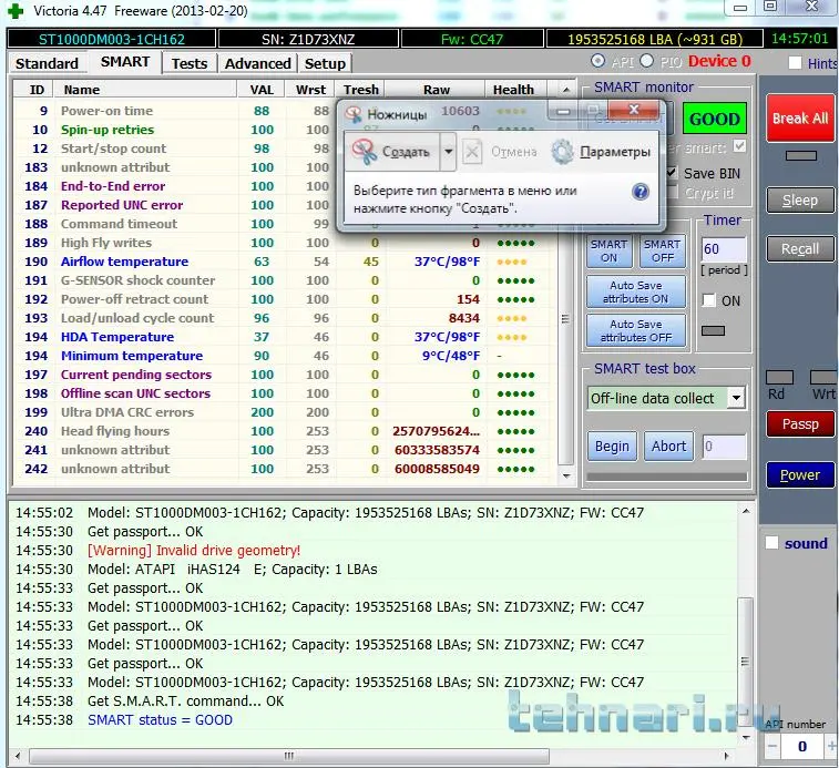

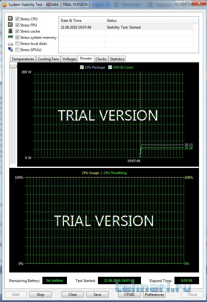

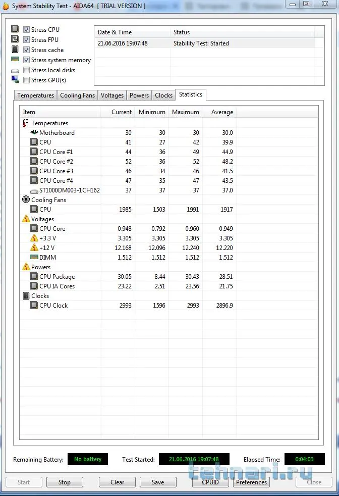

проверил через Cristal Disk info показал результат "good".(НЕ СОВСЕМ УВЕРЕН В ЭТОЙ ПРОГРАММЕ.Поэтому проверяю через "ВИКТОРИЮ".
Через часа 4 залью скрины диагностик:
Жесткого(виктория),
блок питания(Aida64 и FurMark.),
видеокарты и полной системы (FurMark и Aida64 ):ctivo:
и возможно оперативки(так как делается это порядка 8 часов на каждый блок оперативки,а у меня их 8(((:nini:
ПРОШУ ВСЕМ НЕ РАВНОДУШНЫМ ПОМОЧЬ МНЕ НАПРЯМУЮ
    15.9 KB · Просмотры: 86
    88.6 KB · Просмотры: 58

Судя по симптомам подыхает южный мост(перегрев).Копите денюжку на новую материнку...И модель БП в студию...
Как это опровергнуть?
Напишите модель блока питания.
В диспетчере устройств какая карта отображается? Желтые знаки на устройствах есть?
Сделайте тесты 1 и 2 Помощь в тестировании - Компьютерный форум скрины покажите.
На выключенном ПК физически удалите дискретную видеокарту и подключитесь к интегрированной в мат. плате. Проверьте работу ПК.
Какие именно порты не работают, на корпусе, или на мат. плате? Внимательно осмотрите все USB порты. Не попало ли в них что нибудь лишнее.
Сделайте тесты 1 и 2 --------------Помощь в тестировании - Компьютерный форум[/url] скрины покажите.

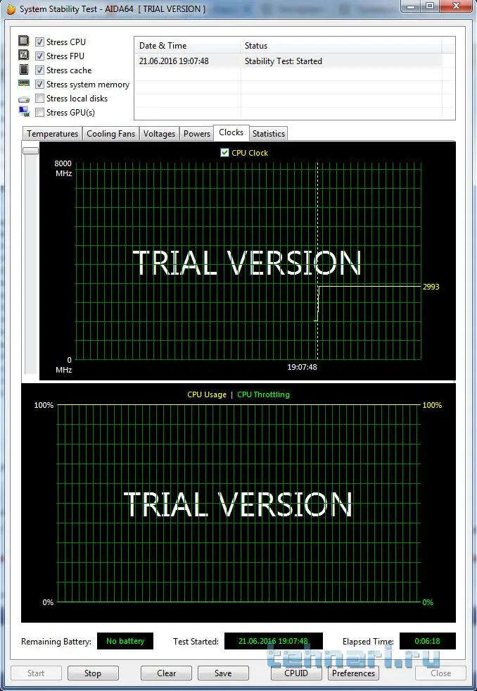

Не могу запустить aida64 в следствие чего не могу сделать тест питания и системы

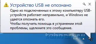

ЮСБИ выходы работают но каждые 3 секунды выскакиывает это
    10 KB · Просмотры: 59
Юбер аллес вашей материнке,что я и говорил...Южный мост сдох.
Думаю врядли так как мать если и сгорела,и лежит мертвой до конца.
Прямо только в доме выключили свет.Я ВКЛЮЧИЛ И КОМПЛЮКТЕР И ВСЕ РАБОТАЕТ.

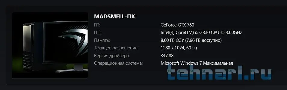

ВОТ ВСЕ СКРИНЫ,ПРОШЕЛ ВСЕ ДИАГНОСТИКИ КРОМЕ ОПЕРАТИВКИ
    43.8 KB · Просмотры: 53
    49.5 KB · Просмотры: 42
    48.3 KB · Просмотры: 54
    55.7 KB · Просмотры: 54

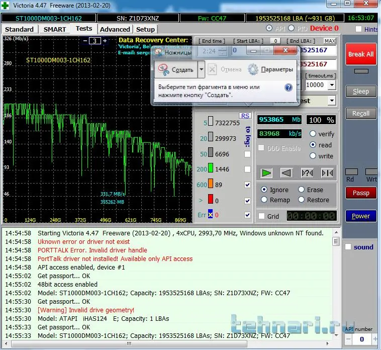

    91.8 KB · Просмотры: 44
    93.3 KB · Просмотры: 119
    43.5 KB · Просмотры: 49

при тесте фурмарком проблемы были?
Подозреваю либо перегрев, хотя по тестам все норм, либо частичный отвал чипсета.
Откройте боковую крышку и пощупайте южник рукой....
Удержать руку на чипсете можно? Поработайте с открытой крышкой ПК.
