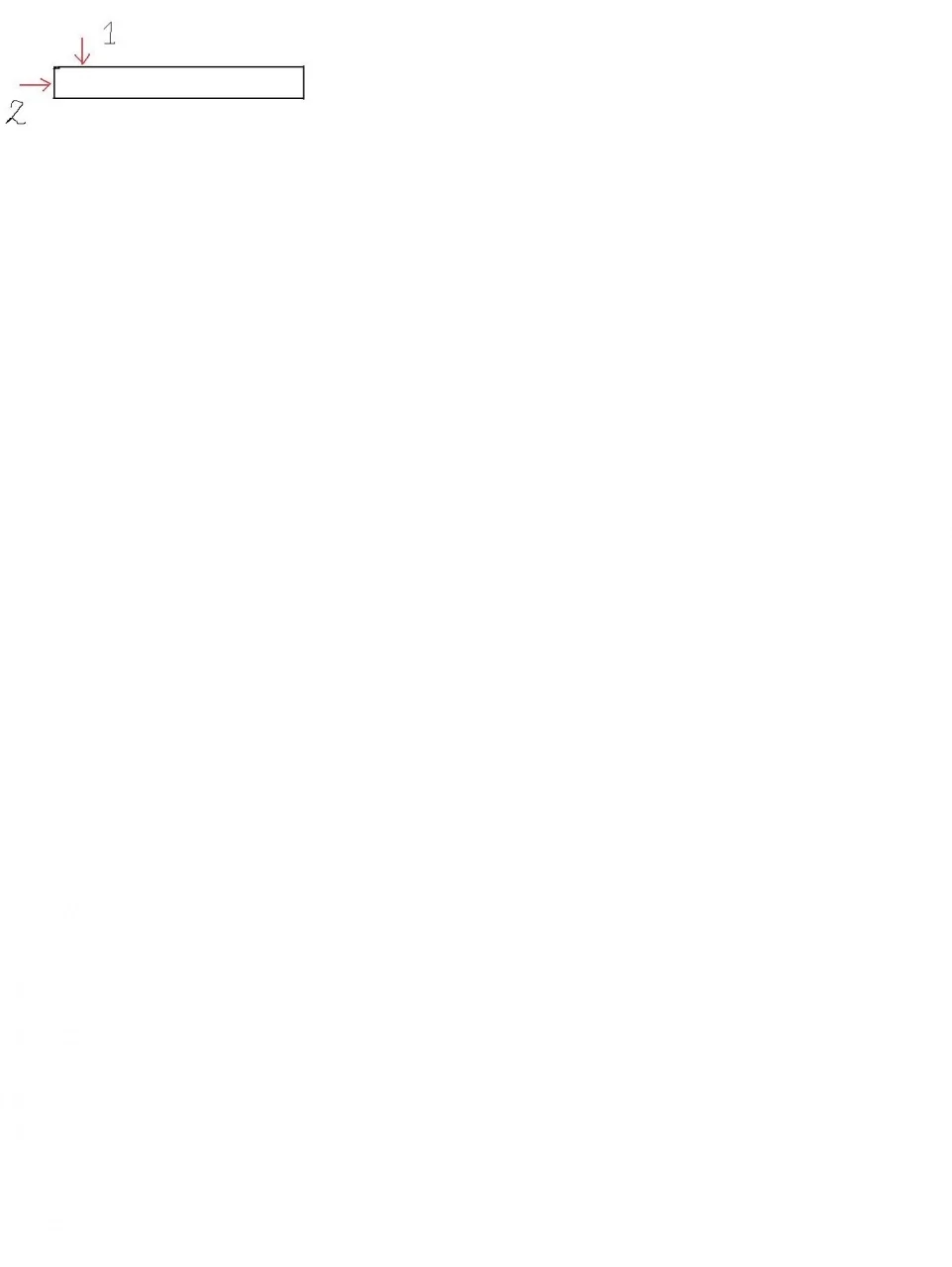

Всем привет очередной раз.хотел узнать как подключить пару диодов к USB кабелю?и как грамотно подсветить оргстекло для mousepad?всем заранее спасибо
В порте +5вольт, светики на 3в, тебе нужен резистор!(он даже при 3 вольта блоке питания нужен), если несколько или хоть 2 надо подключить то их все параллельнои к каждому свой резистор!Расчет знаешь:) или нет?
расчёт знаю.спасибо
а к каким проводам подключать надо?или мне это самому надо уже?
красный и черый... в порту они крайние. полярность определишь методыом тыка или мультиметром)))
а как их в орг засунуть?просверлить как бы насквозь или просверлить в глубь(по площади)
плекс какой толщины? сверло под диаметр диода. не насквозь.
кончик диода сточить, для рассеивания света.
5 мм плекс.сверлить как под номером 1 или 2?и лэды так можно подключить же?сорри за такие рисунки
