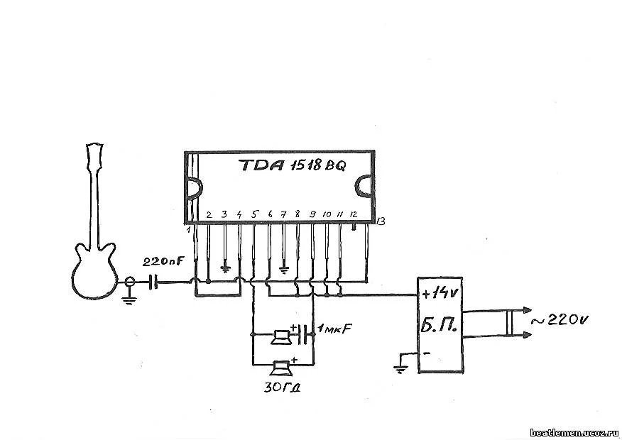

хочу спаять вот эту схему.но коечто не ясно
1)с чем соеденены 10 и 11 ножки
2)куда идёт 4 ножка
3)к каким выводам идут резисторы на 60к
Подскажите плиз.очень надо

ну вот так вроде.Подробней куда еще.

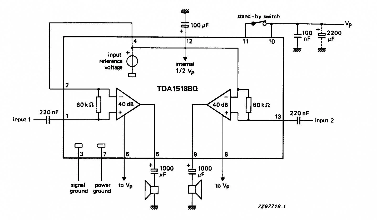

1) с переключателем stand-by*
2) на 2 ножку
3) это резисторы внутри микросхемы
*Когда вы выключаете электрическое устройство, но не вынимаете вилку из розетки, устройство обычно переводится в режим Standby - режим ожидания. В этом режиме часть электроники остается активной, и устройство может реагировать на сигналы дистанционного управления или установленный таймер. При этом электроэнергия расходуется, но в большинстве случаев речь идет о расходе всего нескольких ватт.
тумблером
2)куда идёт 4 ножка
она соединена со второй ногой
к 1-ой и 13-ой, но они тебе не нужны, т.к. они в самой микросхеме!

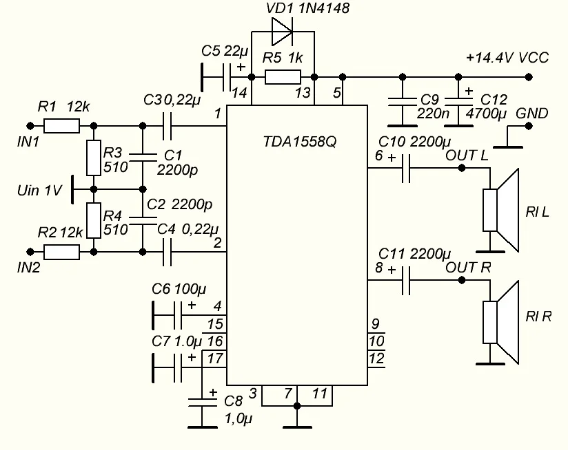

подсоединил 4 и 2 ножку к минусу питания.всё работает.но очень фонит.в чём может быть проблема.правильно ли подключать 6 и 8 ножки к плюсу питания???
2 и 4 выводы подключаются к общему проводу через конденсаторы 0,22 мкФ и 100 мкФ соответственно. Выводы 6 и 8 оставить не подключенными.
ясно.как ссделаю - отпишусь

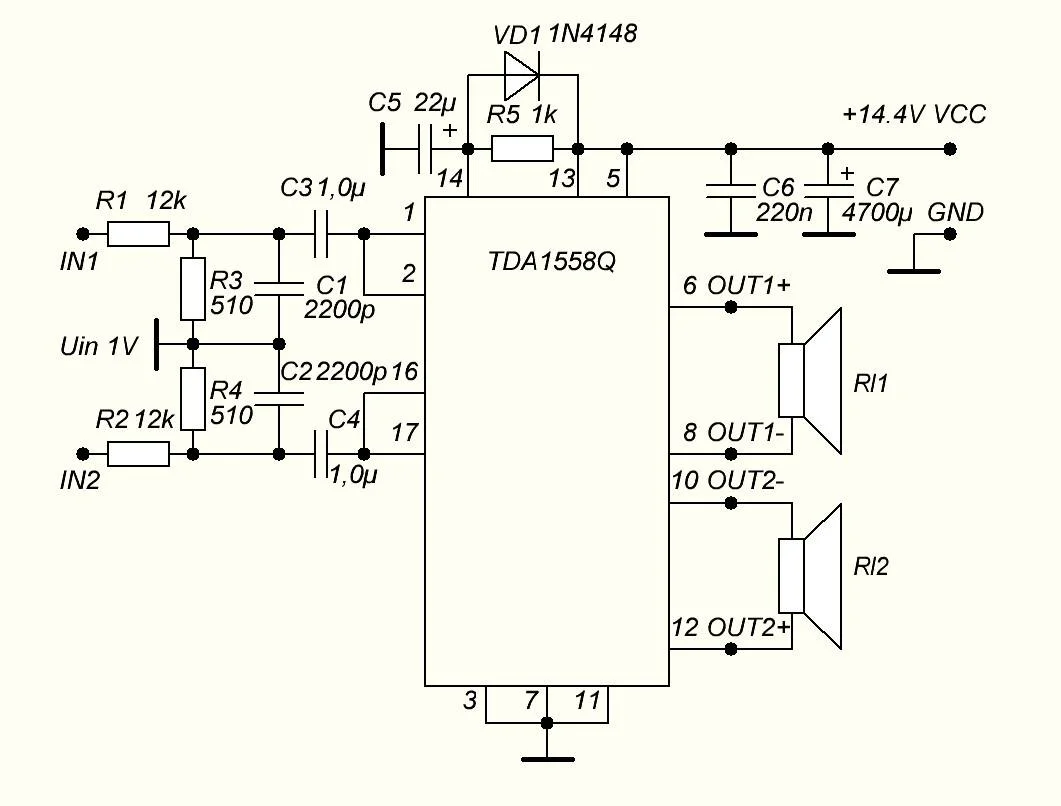

mish_k98, вот два варианта для двухканального включения TDA1558Q.

у меня tda1558bq/
отключил 6 и 8 ножки стало очень плохо работать.что делать?
Попытаюсь найти справочный листок на неё и попробуем разобраться. Именно с BQ не сталкивался.
Вас забанили в гугле? Голову не ломайте себе! Собирайте по схеме из даташита, МС 1 схема включения 1.
схема которую я выложил и есть с даташита.

вот даташит который я нашёл.но много не ясно.
правильно ли я сделал что подключил 4 ножку к минусу.
надо ли ещё куда - нибудь подключать минус сигнала кроме как к 3 ножке
Нет, 4 вывод должен быть свободным. Общий провод подключается к 3 и 7 выводу, 6 и 8 к плюсу питания.
не могли бы вы дать схему на tda1558bq.я сделал но что-то не то.пожалуйста
Даташит на TDA1558BQ не нашёл, но судя по всему она ничем не отличается от TDA1558Q, так что делайте так http://www.tehnari.ru/f156/t34992/
