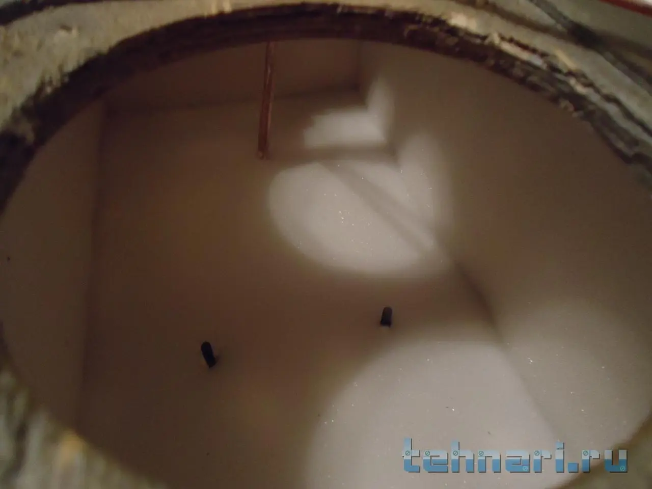

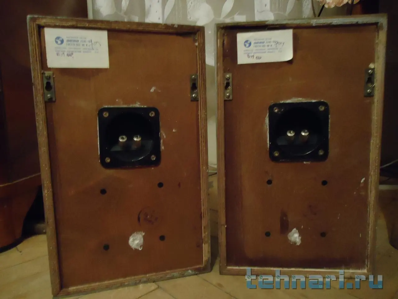

Мужики, беда! Когда я размещал на задней стенке АС клеммник для подключения проводов я совсем забыл о фазоинверторе, и теперь у меня прямо перед трубой образовался горб. Я уже обклеил все стенки, кроме передней поролоном, попробовал воткнуть фазик (как раз думал как его обклеить) и заметил эту нестыковку.
СтОит ли вырезать в поролоне отверстие под клеммник, чтоб он меньше препятствовал прохождению воздуха в трубу?

Горб, думаю, лучше подрезать, на задней стенке особо не скажется, десять лет полулысой простояла, а вот физик душить не желательно.
Ну я просто вырежу в поролоне отвестие по форме выступающей части клеммника, по другому уже никак

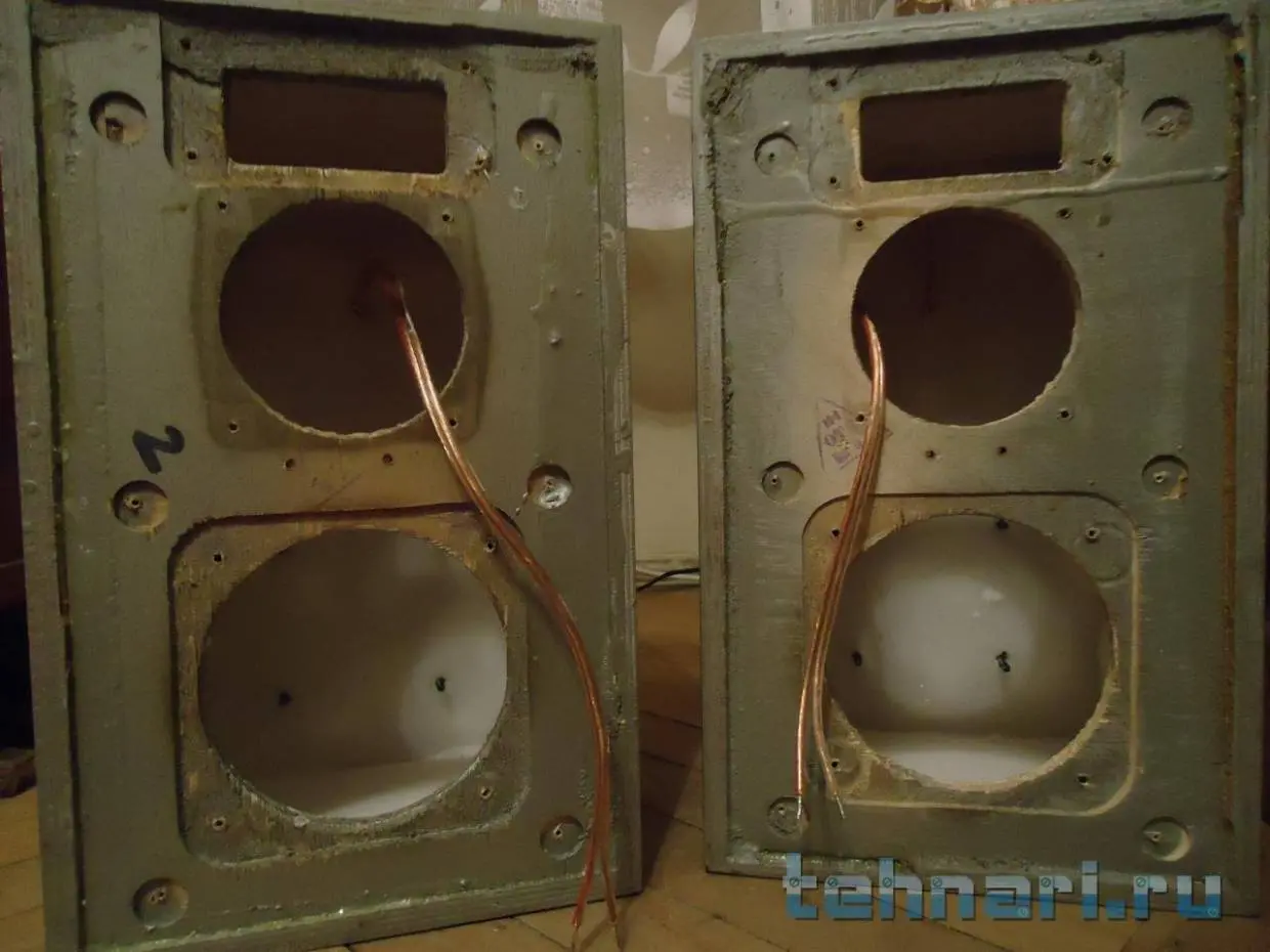

Вот так сейчас выглядят пациенты:
Хочу сегодня уже собрать и слушать, но думаю может на ночь ещё оставить, чтоб клей и герметик лучше подсохли?

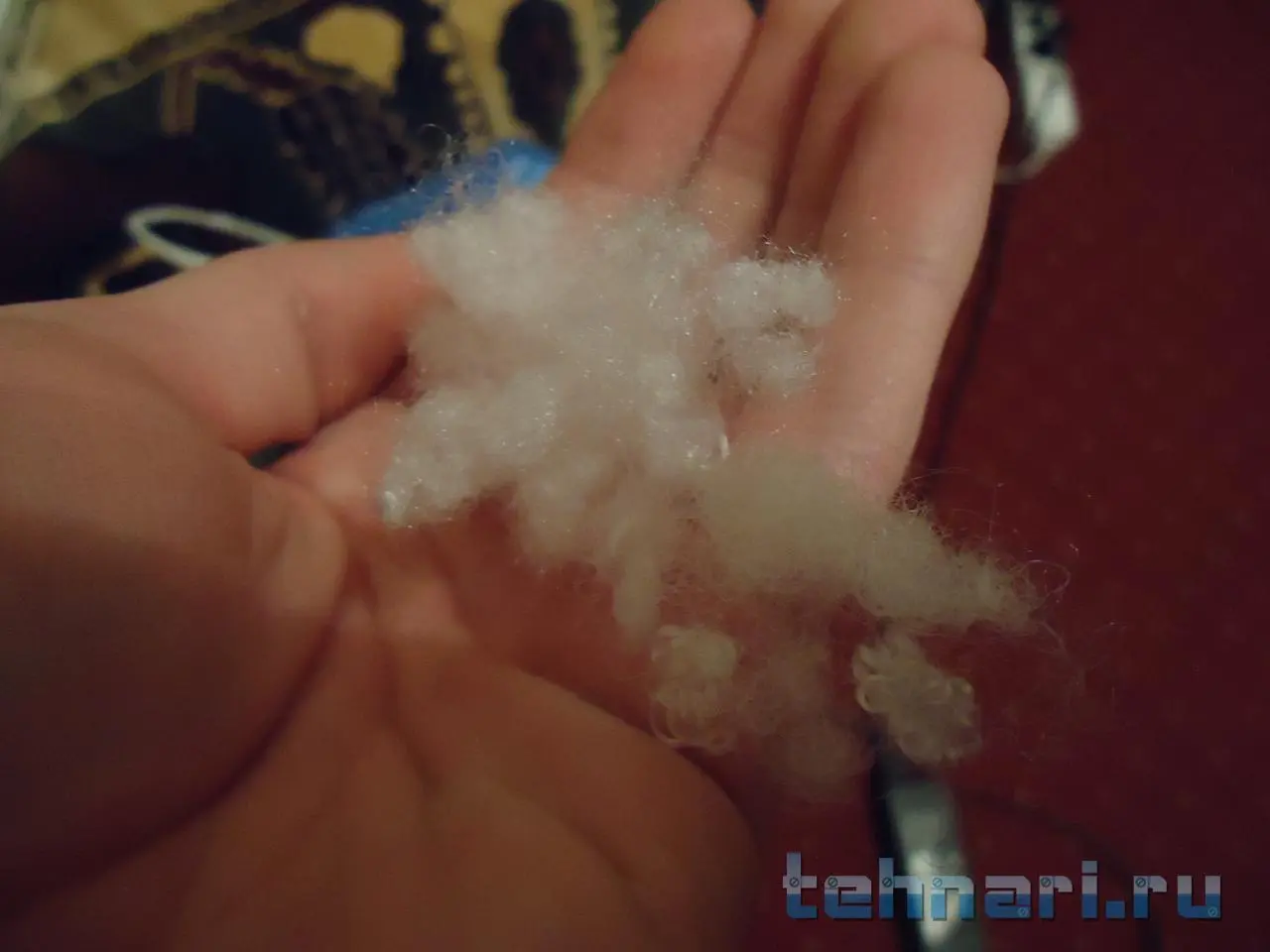

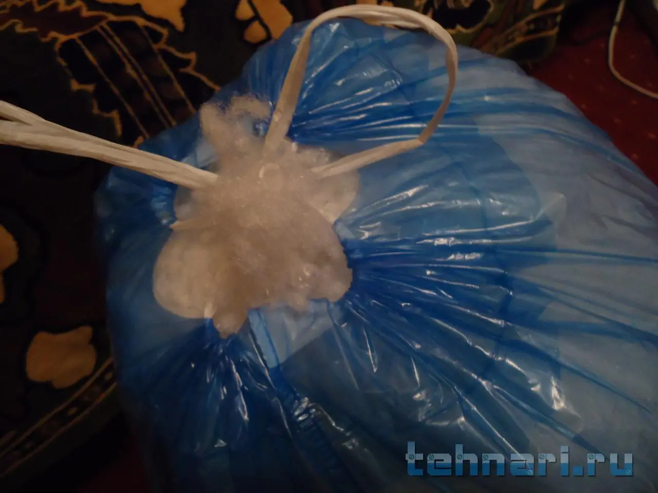

А так выглядит синтепух))
Я так понимаю, его нужно плотно запаковать в мешок из колготок, или наоборот, дать ему волю распушиться?
Плотно не надо, примерно как самая мягкая синтепоновая подушка.
В колготки не знаю как пихаться будет, они же узкие и плотные, если только то место набивать , где,пардон, попель....
Тогда нужно ещё одну пару, а то я только одни взял :)) Ничего, я вряд ли успею до ночи всё закончить, так что можно будет завтра сходить за марлей и паковать синтепух в неё

Не подошли колготки (хотя если напихать в ногу, то очень уж на колбасу похоже :))) ), купил марлю, и устроил маленький эксперимент: слушал колонку без наполнителя и сравнивал её с другой, в которую напихивал разное количество синтепуха. Если мало напихать - разницы нет, а если слишком много, бубнит как-то и басы неприятны на слух. Фотки я сделать забыл, ну короче набил так, как мне понравилось больше всего, хотя разницы особой сразу не почувствовал, а только потом, когда включил музыку и вышел в другую комнату, я почувствовал этот сочный басс)))
Дальше я хорошенько задемпфировал переднюю фальшпанель: вокруг отверстий для динамиков и порта фазика наклеил ранее упомянутый оконный уплотнитель, так что фальшпанель с трудом прикрутил к колонкам:)
В общем и целом, переделкой доволен, хотя ожидал более заметного изменения в звучании. На ВЧ переделка не почувствовалась как-то а вот низкие как по мне стали лучше.
