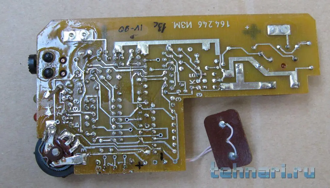

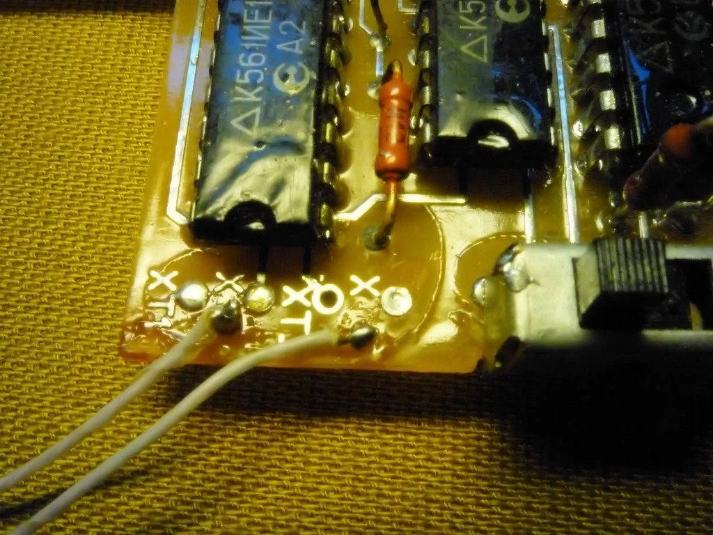

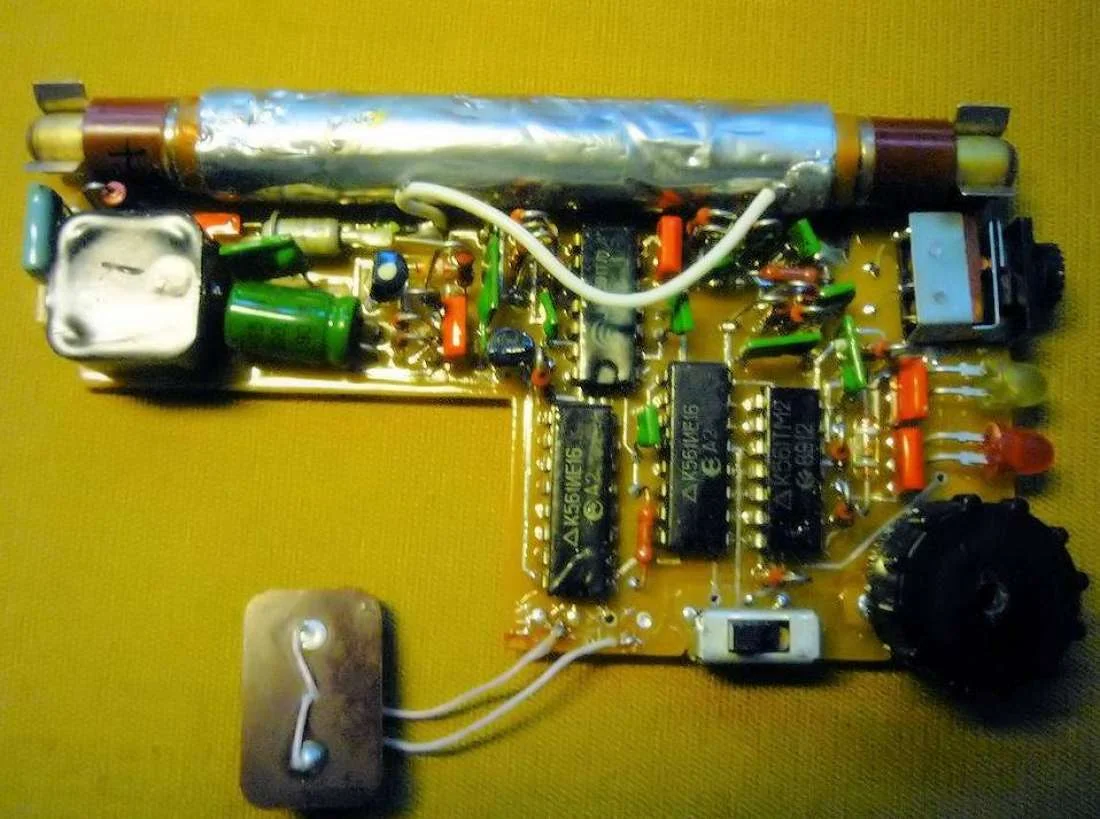

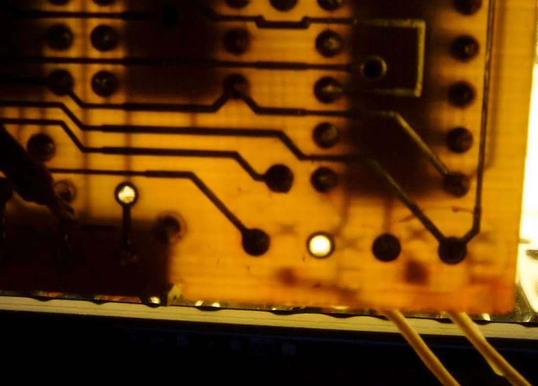

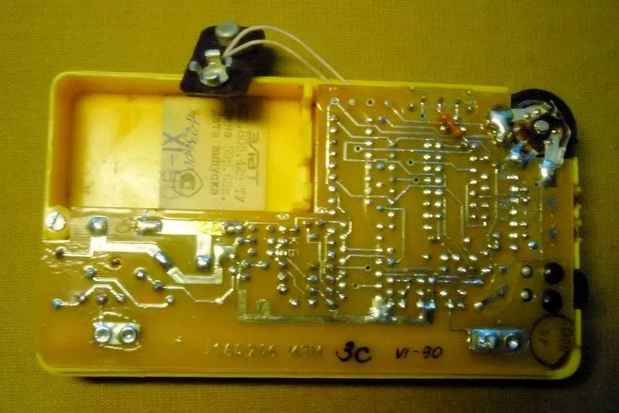

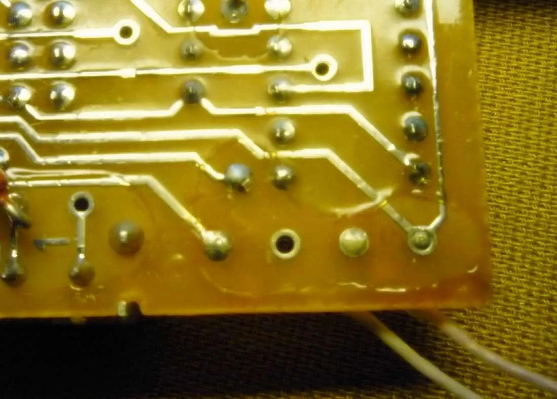

Всем добрый день!
Валяется у меня немного поломанный дозиметр Элат. Точнее Сигнализатор - индикатор мощности дозы Сим-03 Элат.
Поломан он вот как:

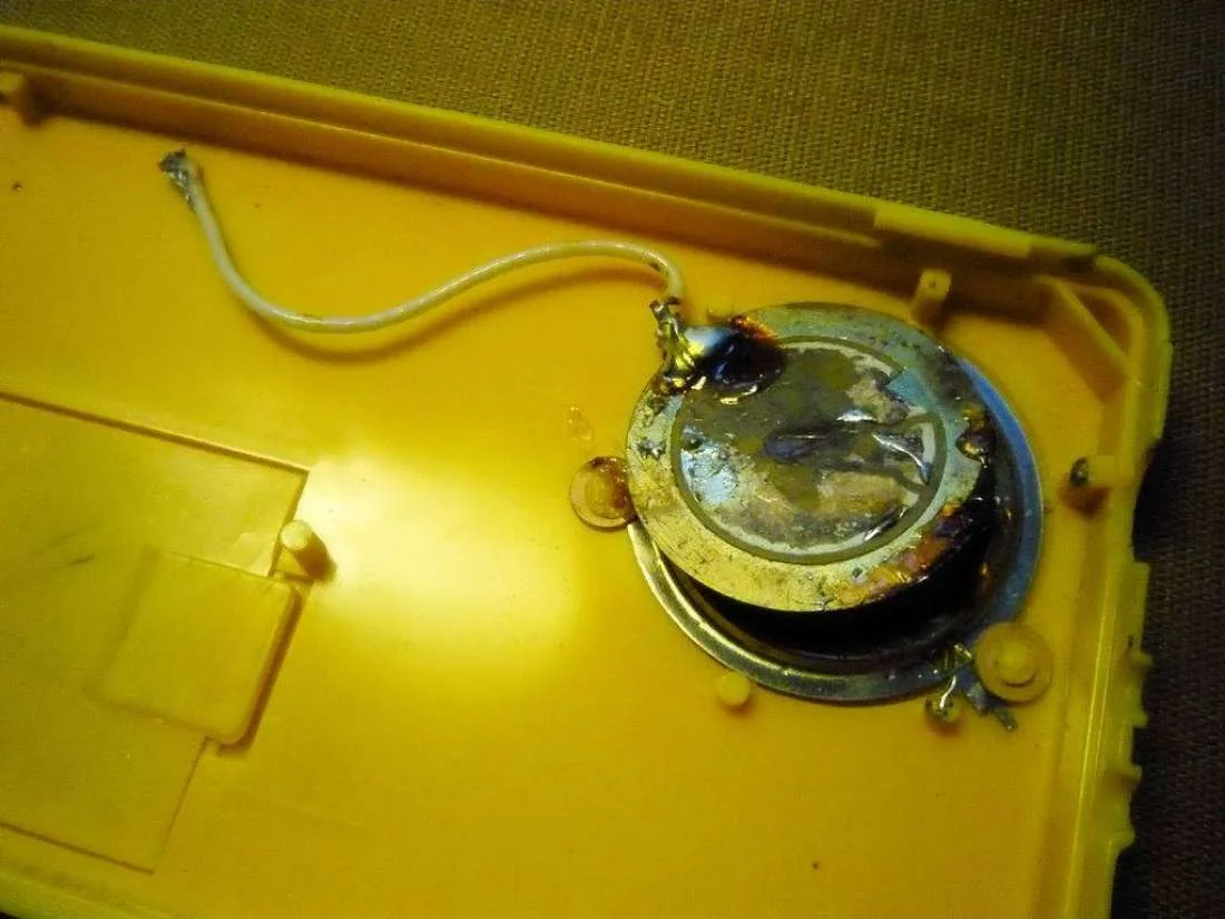

Разломалась трещалка, и от неё отвалились контакты с платы.

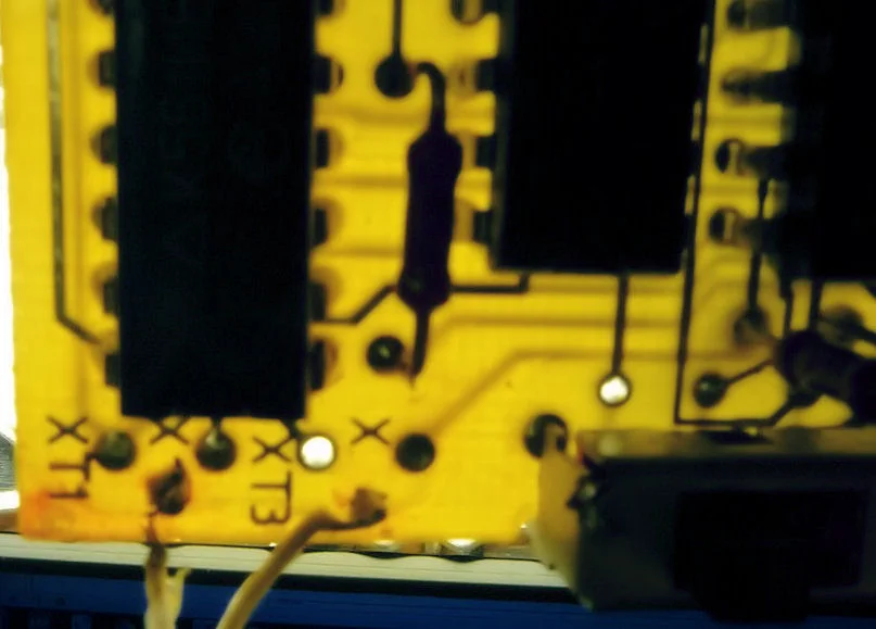

Провода питания( к кроне) припаяны(мной, давно) неправильно и не туда. на свет видно, что они припаяны к "пустым" контактам.
Собственно все. Как восстановить? Схем я нигде не нашел, на угад включать не хочу, мало ли сломается.
Правда еще немного помята большая круглая фиговина, но не думаю, что это смертельно.
Вот фотографии. Последнее фото - с интернета.

Питание можно подать на 7 и 14 выводы микросхемы ТМ2, 7-ой вывод - минус питания, 14 - плюс.
Валерий, у Вас есть схема?
Ну я тогда попробую....
PS: Откуда нумерация?
Вань, нумерация по часовой от метки на корпусе...
Не, схемы нет. Но питание подаётся именно на эти выводы микросхемы.
Ага, уже понял...:)
А как быть с трещалкой(как это назвать? :) )
Там на плате есть пружинный контакт, прямо над этой штукой...
трещалка это, пьезодинамик

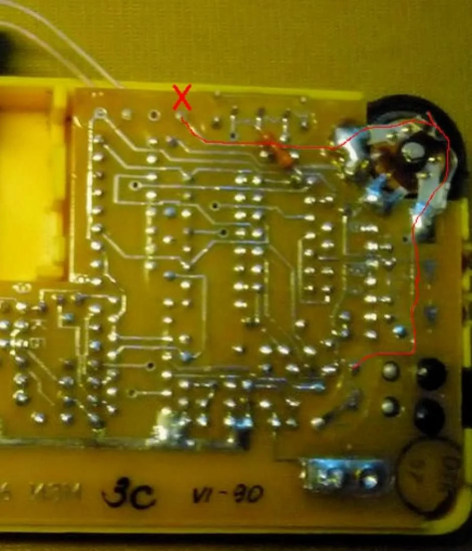

А шут его знает, но один из выводов точно должен идти не землю. Если вывод от платы не сидит на земле, то это сигнальный.
Похоже контакт "Х" это земля:
    76.5 KB · Просмотры: 232
а не плюс ли питания через выключатель идёт ? а хотя судя по контактам временника через выключатель идёт земля.
А пес его знает. Тут эти гады еще залили все контакты лаком - ничего почти не прозванивается :(
Во всяком случае я думаю плясать нужно от тех 4х контактов, т.к. все было подключено именно к ним.
Питание пока подключать не буду - боюсь. Да и ни один из контактов не прозванивается с Тм2 вообще...

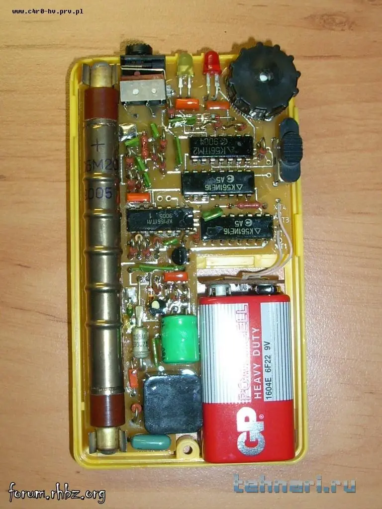

У меня такой же дома лежит. Могу фотки сделать платы.
Пс: Ваня, а что у Вас за странный проводок на 3м фото: Идёт от диода к фольге на датчике? У меня такого нету.
И кто знает какую роль играет фольга на датчике?
Эх, если бы я знал :)
За фото буду признателен!

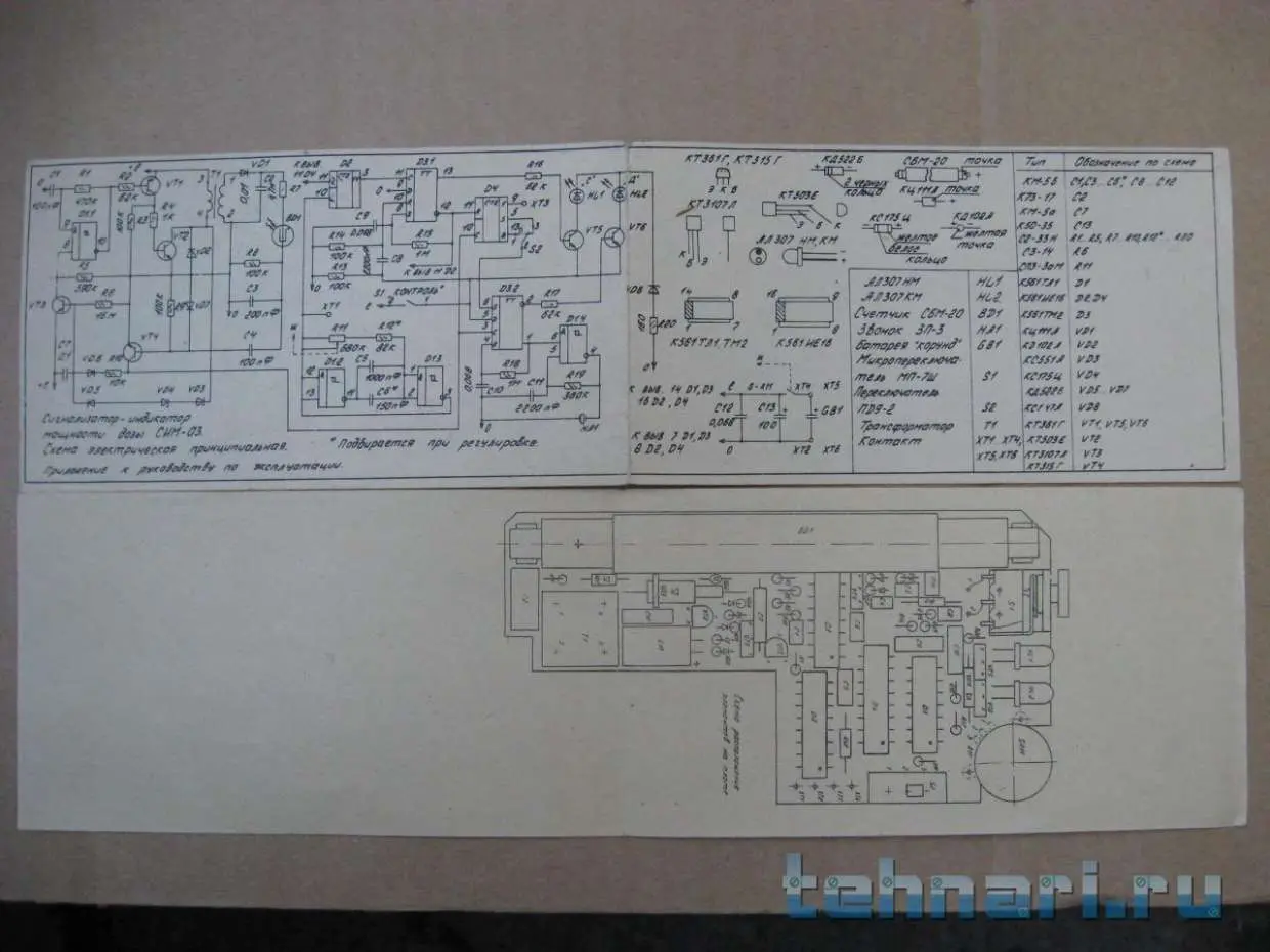

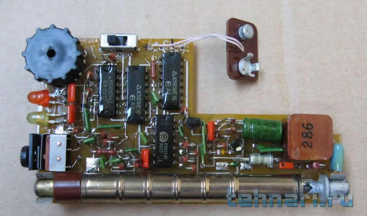

Решил апнуть темку. :) Нашел я, таки, схему, её выложили на одном из ресурсов.
И архив со схемой отдельно.
Посмотреть вложение Elat_-_ruk-vo__4.zip

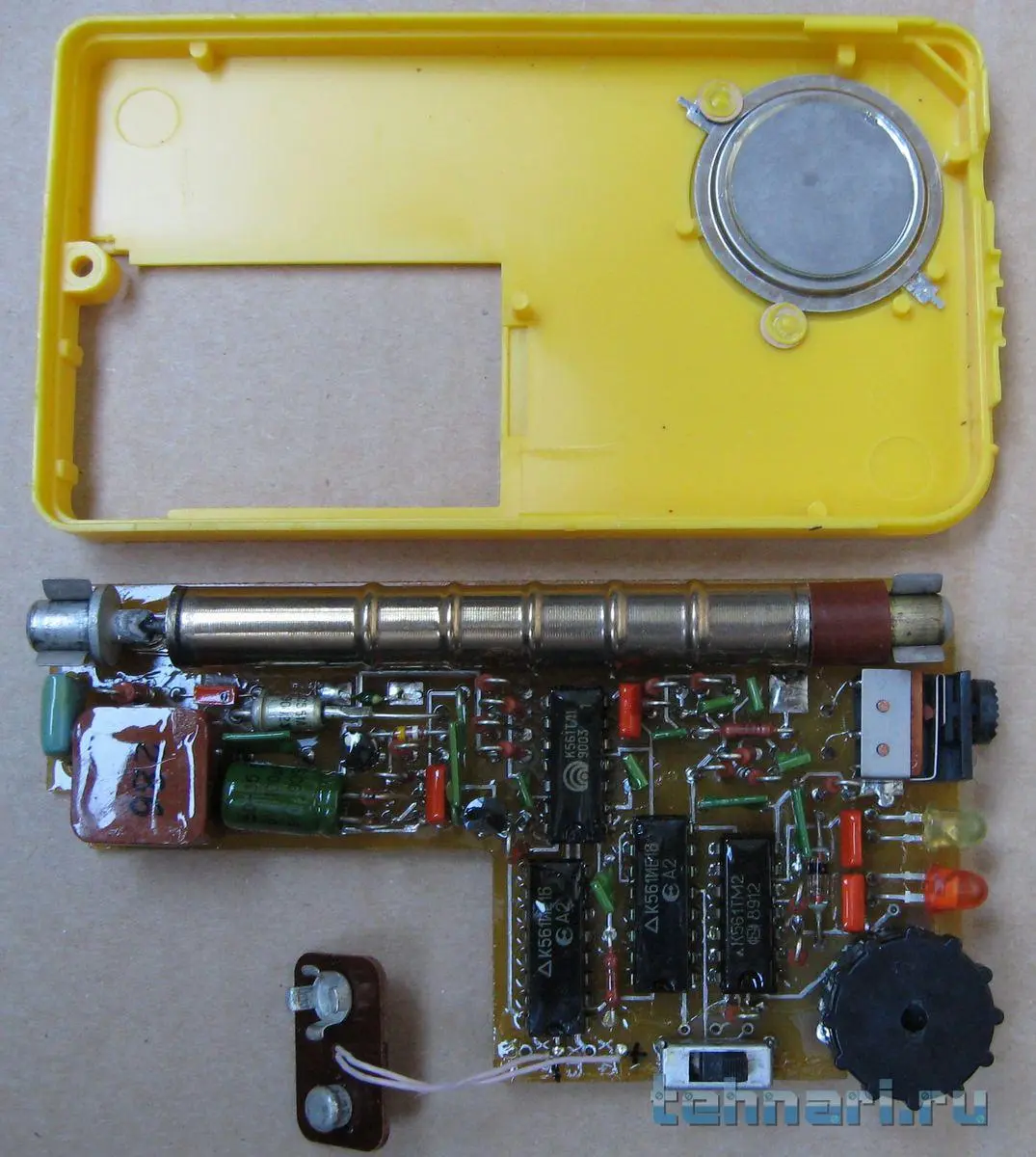

Итак, я его собрал, но!
Работает он как-то странно. насколько я понял, по инструкции, там он работать должен по другому. Включаю, сначала тишина, потом начинает верещать, пока не вырублю. При любом пороге одинаково.
Нашел я, таки, схему...
Не прошло и пяти лет. :)
Вань, а откуда он у тебя?
Если источник неизвестен, то его надо было похоронить еще 5 лет назад!
Вот пока я работал в реакторном отделении сначала слесарем а позже оператором- понял одно из работы наших дозиметристов: это самая темная наука с самыми темными закоулками. Сколько нужно- столько и покажем! Станция становится с каждым годом и с каждым ремонтом все чище и чище, лишь бы снять с рабочих доплату за вредность и попозже их на пенсию отправлять.
А то, что у тебя в руках- так вообще, плюс- минус трамвайная остановка его точность. tehno022
Это обыкновенный счетчик зара...яженных частиц и нет там никакого "волшебства".
Как только заряженная частица попадает в колбу датчика BD1 (СБ-5 кажись), она вызывает лавинный пробой газа, который выражается в коротком импульсе тока. Этот ток регистрирует схема на транзисторе VT4, а дальше импульсы подаются на счетно-суммирующее устройство, работающее по принципу частотомера.
Для проверки работоспособности нужно измерить напряжение на конденсаторе С2. Оно д.б. порядка 300 В. Затем осциллом нужно посмотреть импульсы на коллекторе VT4. Если они там есть и они очень частые, то от прибора необходимо срочно избавиться. Нормальный радиационный фон - порядка 10-20 импульсов в минуту. Далее надо проверять работу непосредственно счетчика.
300В там точно есть, уже проверил. Не тестером. :))
Сейчас буду проверять тогда по точкам, пойду осцил достану с антресолей. :)
