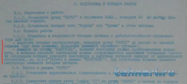

И еще, при нажатии на кнопку "Контроль" должны загораться оба светодиода и звук тоже должен постоянно работать. Это на самом деле так?

Нет, не помогло, ни впайка сопротивления, ни прочистка контактера. Контакт есть, более-менее нормальный.Пищит, зараза, примерно через 30 секунд со старта. Потом, через пол минуты, прерывается и опять по кругу. Может там какая штука сгорела?

Инструкция в таком качестве, что при её чтении все глаза поломаешь. Я писал про работу контроля глядя на схему, возможно, чего-то не учел.
А может циклический писк - это нормальная работа схемы? Что по этому поводу сказано в инструкции?
