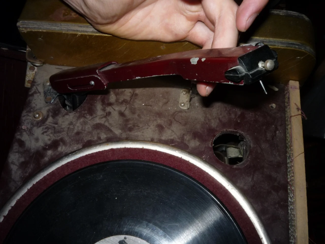

И еще вопрос: Для чего дырка на 2м фото? :)

Там вроде регулятор и стопор диска должен быть.
От держателя протиралки пластинок имхо.
Вообще, мне так кажется, что там просто высохли емкости, и не хватает пару-тройку проводов :)
посмотрел фото в гугле -там на многих просто пластиковая заглушка стоит...
