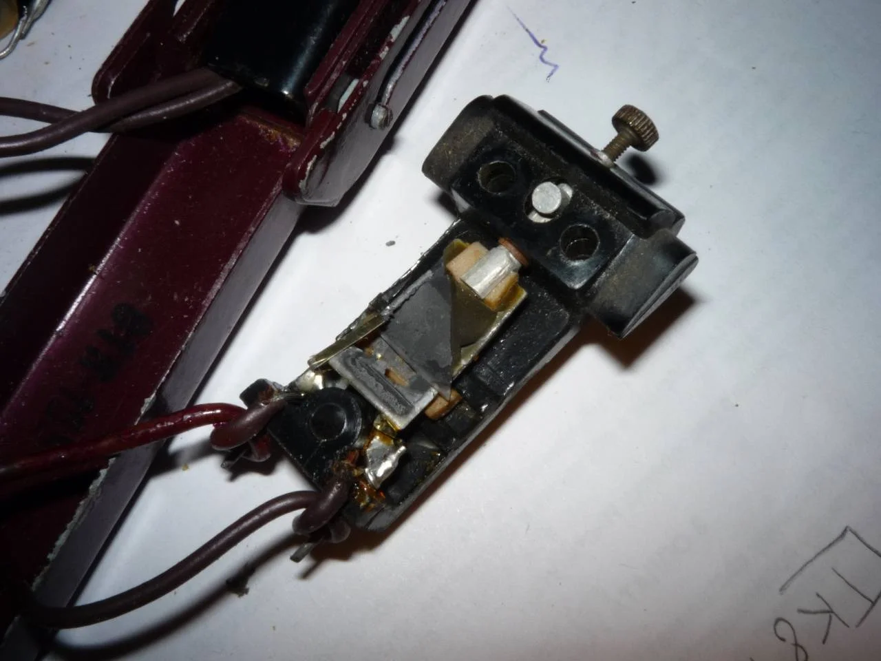

По поводу звукоснимателя - там что-то сломалось, вернее осыпалось(само! :) ) фото прилагаю.

Все таки пьезо!
А что с ним делать-то? :)
Кстати, игла там от циркуля, еще давно ставили :)
Если вы собираетесь слушать пластинки, то лучше или заменить звукосниматель, или переделать его на магнитный, оставив только внешний вид. Второе будет представлять довольно большую сложность в исполнении...

Если вы о звукоснимателе, то я имела ввиду то, что такой звукосниматель, любой, будет сильно портить пластинки (которых и так немного осталось. :) ).
Поэтому, чтобы износ пластинок свести к минимуму, нужно поставить магнитный звукосниматель и тщательно его настроить...
Но можно оставить так как есть и не использовать проигрыватель (может только старые на 78 об/мин), будет как раритет...
А зачем он мне без пластинок? :)
