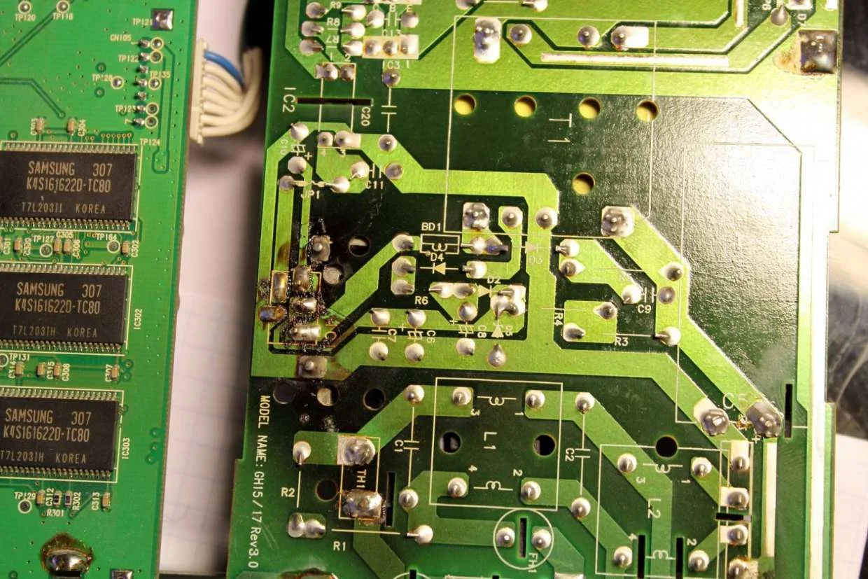

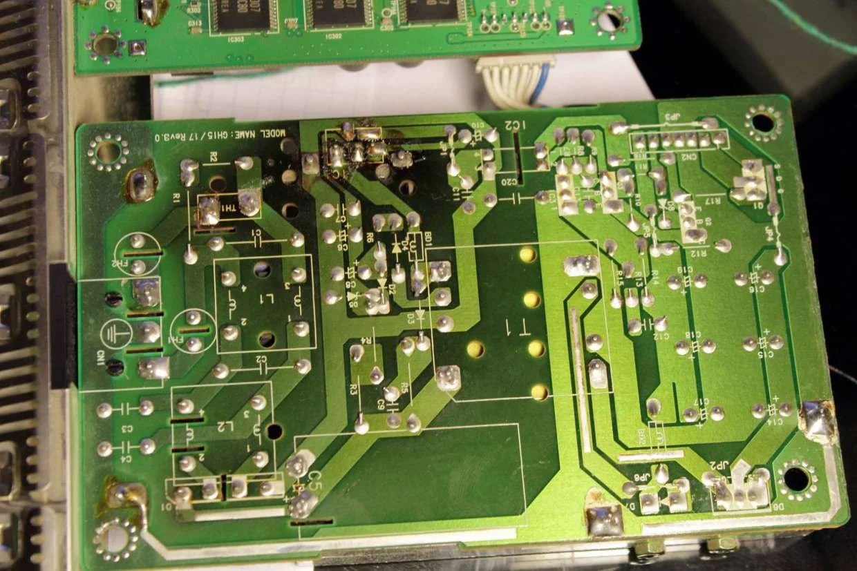

Всем привет!
Достался такой монитор, диагноз - не включается.
Разобрал, глянул на БП и ужаснулся. Высоковольтный конденсатор мертв, после того как сфотографировал я пошевелил ножку, она отвалилась.
Вся плата черная. Надеюсь, что кроме конденсатора там ничего менять не придется. Но все же, выложу фото. Вдруг мастера опытным глазом увидят косяк :)

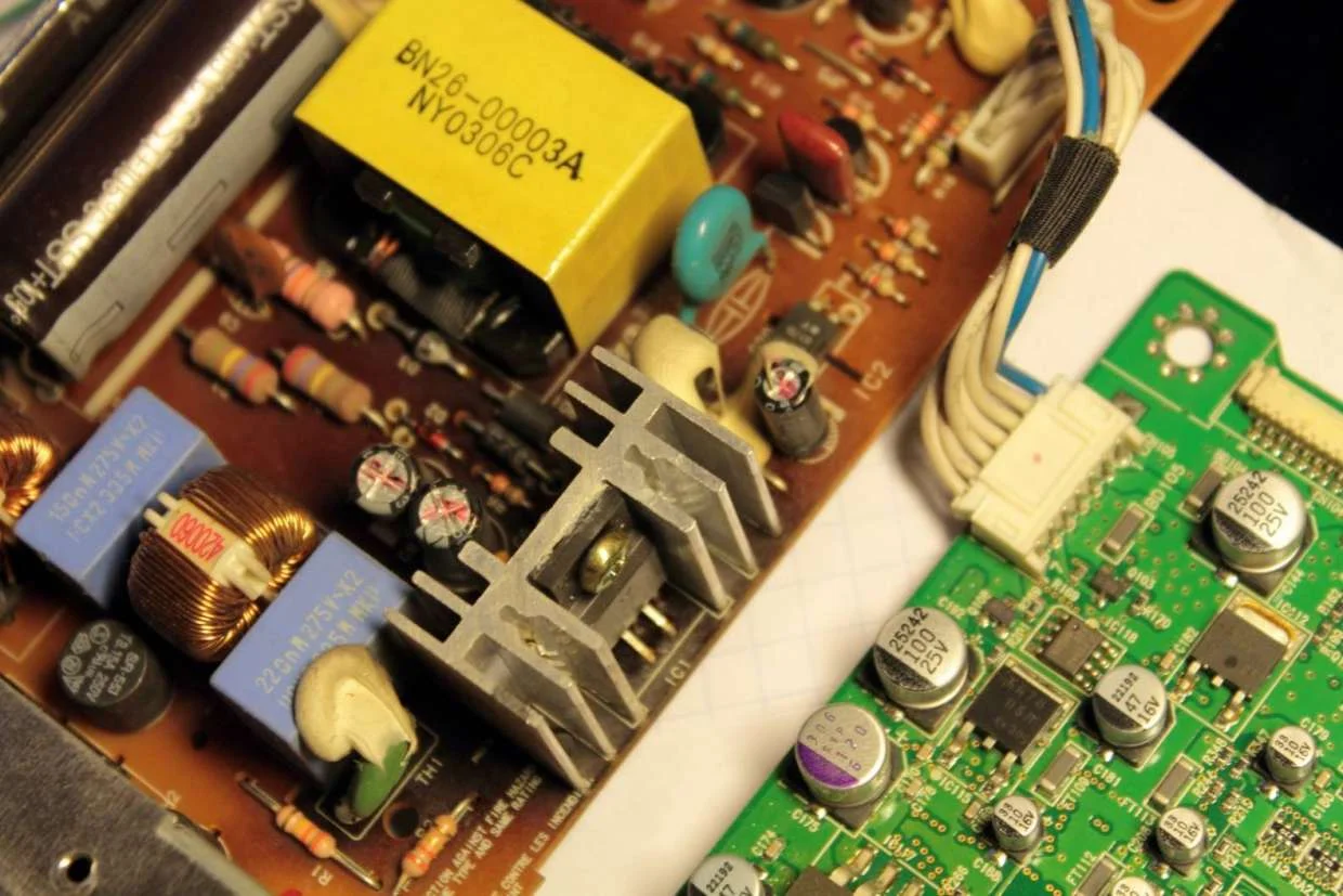

Начни с замены кондёра и пропайки IC1 (там где плата "чёрная").
Заменил конденсатор - не работает. В блоке питания что-то тихонько пищит. Остальное все по прежнему молчит.
Блок питания BN44-00054A или Gh15/17 rev 3.0
По мануалу, который я искал 2 дня, он выдает 12 и 5 вольт. Рискнуть подключить их к плате? (CN105)

Проверяем диодный мост, ИМС-драйвер, мосфет, защитные стабилитроны.
P.s. внимательно смотрите, что выкладываете в качестве схемы.

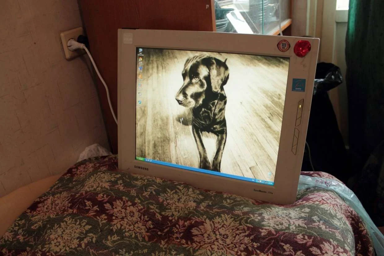

Подключил питание с ATX БП и что? И заработало! :) Осталось облагородить это дело, сделать питание от БП компьютера, к которому подключен и все.

А что, родной БП восстановлению не подлежит? ;)
Компьютерный БП и в компе поработать может...
Для диагностики неисправности данный способ подходит, а вот для постоянной работы это неудобно.
Почему, наоборот розетка пустая!
Вытянул Molex к системному блоку, монитор включается вместе с компом. По моему нормально. Не все ли равно, куда идет кабель, в розетку или к молексу.
А восстановление БП - это нужно покупать микросхему, которую фиг достанешь.
