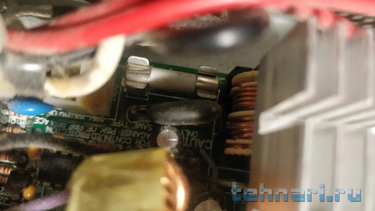

Как проверить, цел ли предохранитель? Он непрозрачный.
Вот фото.

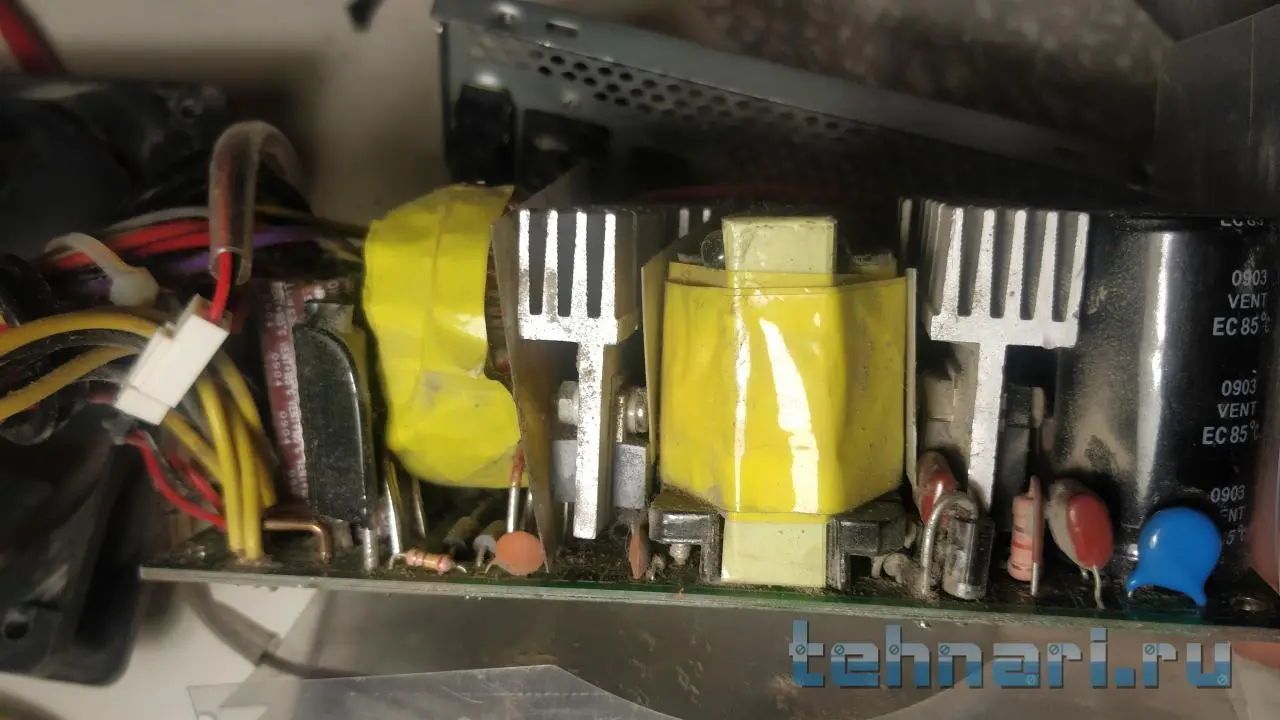

Осмотрел материнку. Не нашел ни одного надплавленного места. С обратной стороны также осмотрел. Под подозрением вот этот друг. Взбух немного.
    74.4 KB · Просмотры: 62
    100.2 KB · Просмотры: 70
Вот фото.
Да, братишка, с вашим умением обращаться с этими вещами, несите-ка, лучше в ремонт. Не обижайтесь, право, я не хочу задеть ваши чувства.
Менять что-то на материнках сложно даже для опытного. Платы многослойные, там 8 слоёв, и заменить что-то, нужны навыки. Испортить безнадёжно очень просто.
Все нормально. Да, я с такими вещами не особо дружен. Хотел попробовать оценить насколько вообще все критично. Похоже не судьба.
Соберите простейший пробник, например из светодиода и пары АА.
