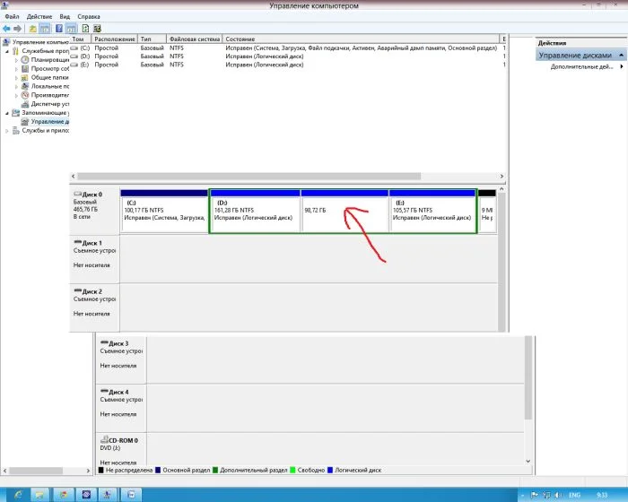

Покажите скрин разделов диска из "управление дисками". Покажите скрин окна разделы из DMDE.

Скрин сделал, а вставить сюда не получается.
Вот такой скрин.

Когда открываю мой компьютер, этот том ( раздел ) не видно.

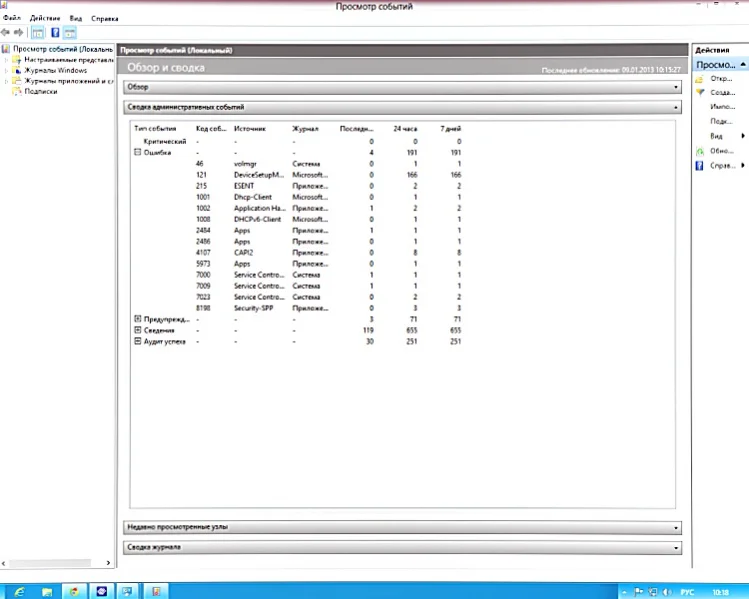

Это может понадобиться?

Может вот это?

но я его прежде форматнул
1. Семёркой? Делали быстрое форматирование или полное?
Мне удалось восстановить раздел " E "
2. Как и чем? Откуда взялся раздел на 98,72 гб?

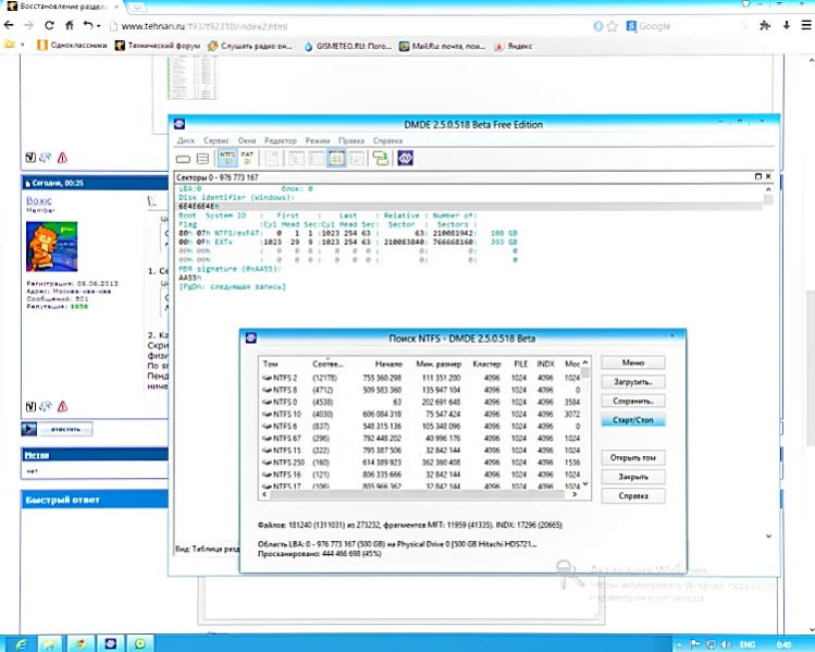

Скрин окна разделы из dmde когда покажете? Установите на С эту программу. Запустите. Выберите "физич. устройства", т.е. тот физический диск, "ОК". Покажите скрин вместе с тем, что на заднем плане.

Пендинг надо лечить, может, потому и не форматировалось. Но не форматируйте ничего, а ответьте на вопросы. На диск Е не пишите ничего, в управлении дисками удалите у него букву. Если Вы данные с диска Е хотите спасти.
может это. я не пойму , Архивы , котрые в первом ответе у Вас были я распаковал и запустил.
