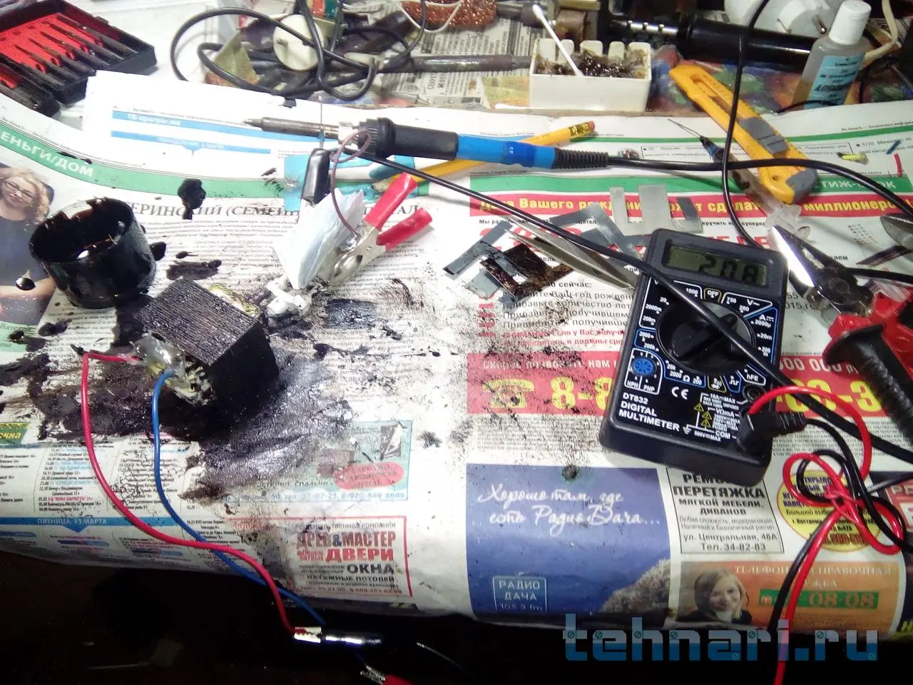

Восстановление Ш-образного трансформатора
Собрал, на разборку и сборку ушло около 7 часов, процесс оказался очень трудоемким.
После сборки осталось 4 "запасных" пластины.
Дам просохнуть лаку и проверю его в работе, отпишусь как узнаю в магнитопроводе ли была проблема.
Провел тесты на ХХ, шума и вибрации нету вообще.
Температура приемлемая, за 20 мин на ХХ нагрелся, тепленький, рука спокойно терпит, прибора нет, но думаю не больше 30 градусов.
По сравнению с тем что было - небо и земля.
Обмотки как всегда холодные.
Результатом доволен.
