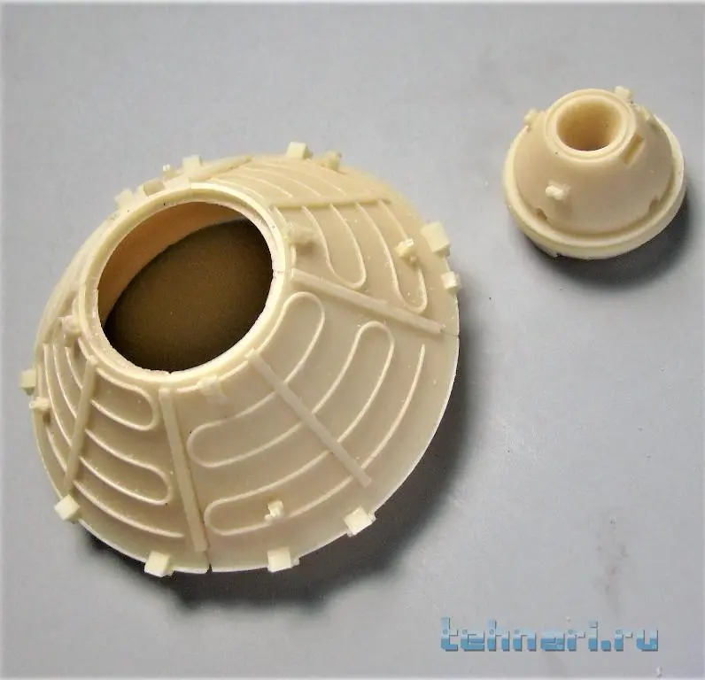

Все содержимое модели уложено в небольшую коробку с клапаном. Внутри находятся инструкция по сборке, смоляные детали корпуса спускаемого аппарата, приборного отсека, тормозной двигательной установки, навесных элементов экстерьера, шарообразные баллоны высокого давления,подставка, плата фотоэчета с элементами разнообразных антенн, панелей системы теморегулирования, стяжных лент, подставками под приборы и пр., пакета с проволокой и прозрачной пленкой для иллюминаторов.
Часть жгутов электропроводки и трубопроводов пневмосистемы ориентации выполнены в литье на поверхности деталей.

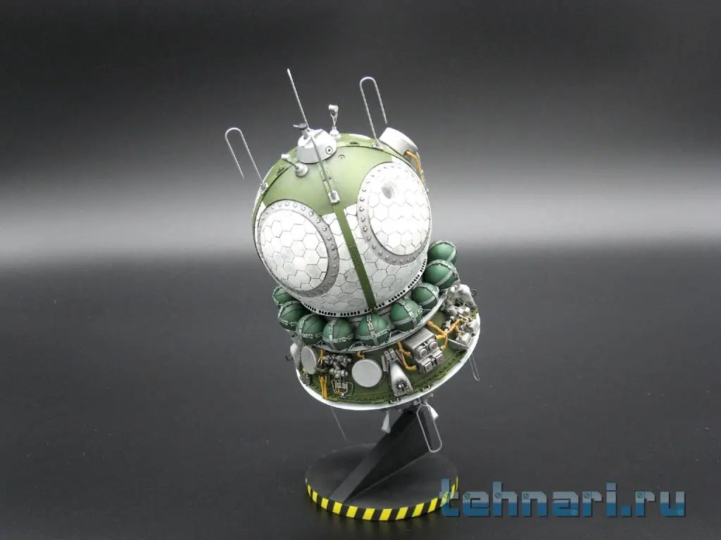

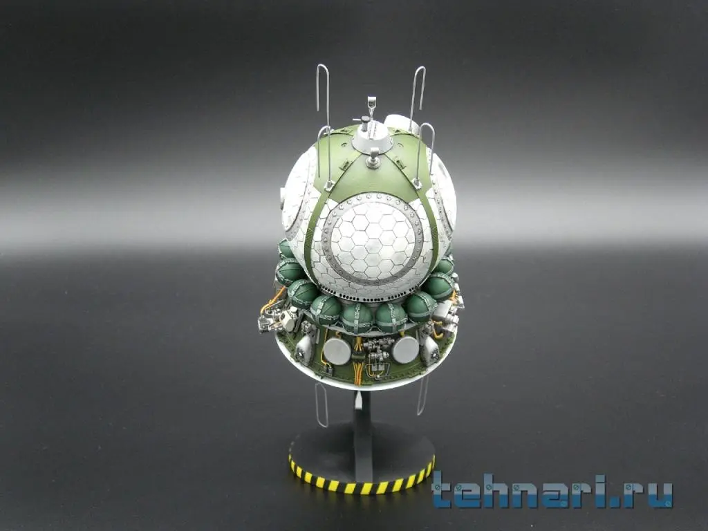

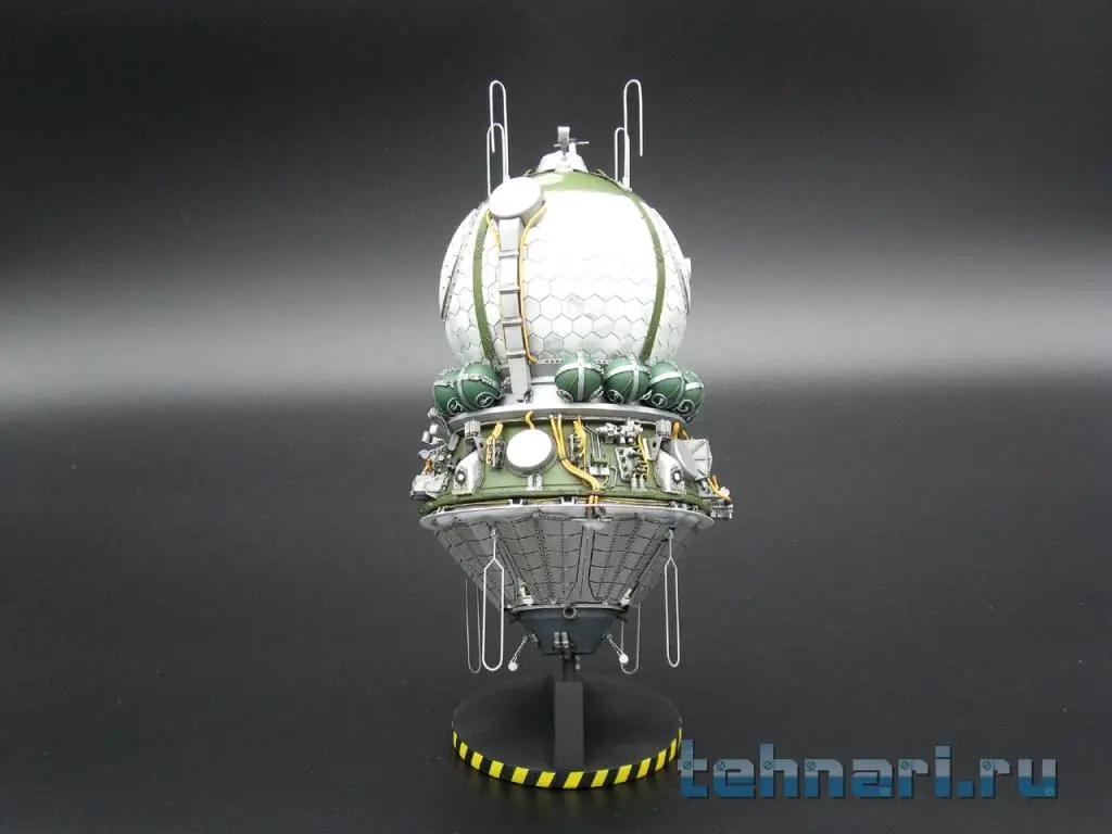

А вам останется только окунуться в безбрежное море Интернета и найти самый правильный (на ваш взгляд) вариант окраски спускаемого аппарата космического корабля "Восток-1", поскольку единого мнения по этому поводу не существует, а официальная окраска данного элемента корабля нигде не зафиксирована и до сих пор хранится "за семью печатями". На разных снимках можно увидеть шар спускаемого аппарата в цвете чистого блестящего металла, с окрашенным в зеленый цвет сектором из алюминиевых накладок в головной части, или полностью весь СА окрашенным в зеленый цвет. А история советской космонавтики умалчивает, к какому из вариантов корабля относятся данные цветовые раскраски.
Д. Кутергин представил фото собранной и окрашенной "изкоробочной" модели. В своем варианте окраски производители пошли по тому пути, что был выбран мною ранее при окраске конверсированной модели кк "Восток-1" от Revell. т.е. спускаемый аппарат с закрашенным сектором.

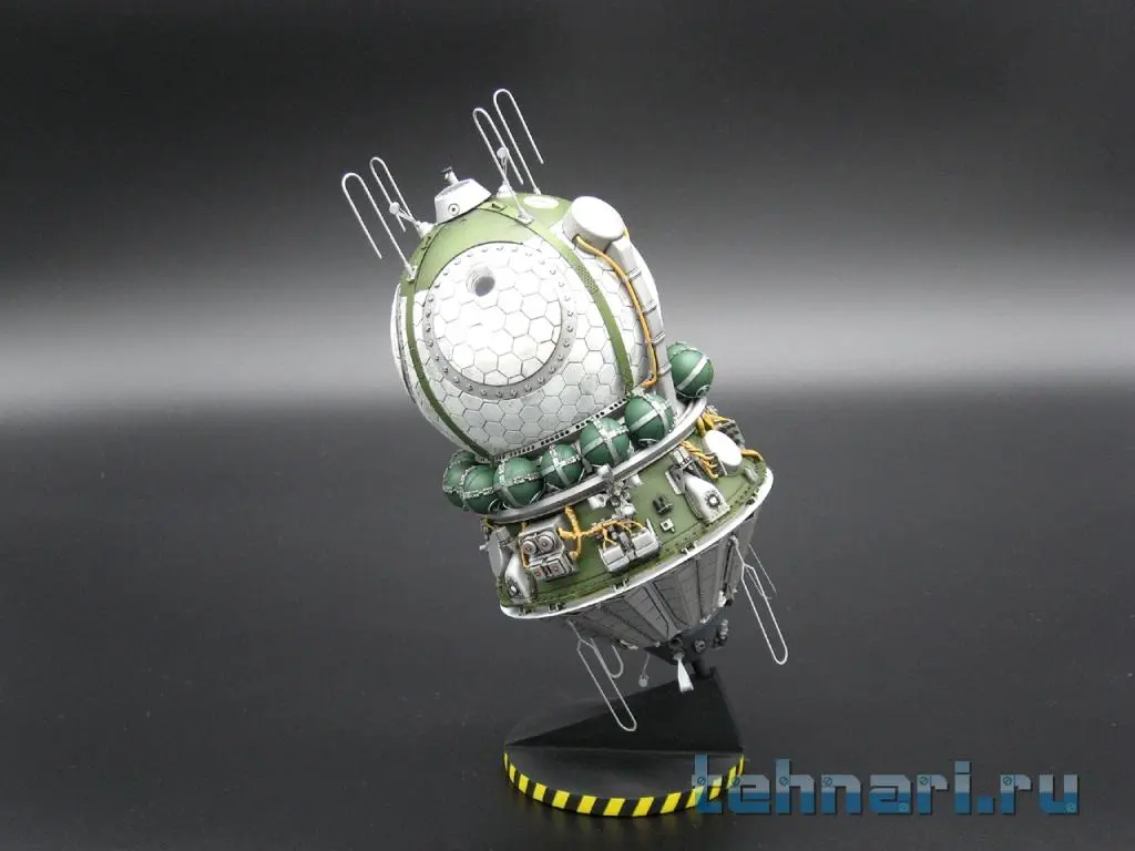

Ну а я, пойду другим путем и буду делать более доработанную версию модели, т.е. снабжу ее бОльшим количеством проводников, трубопроводов, раскрытых ленточных антенн, новой подставкой.

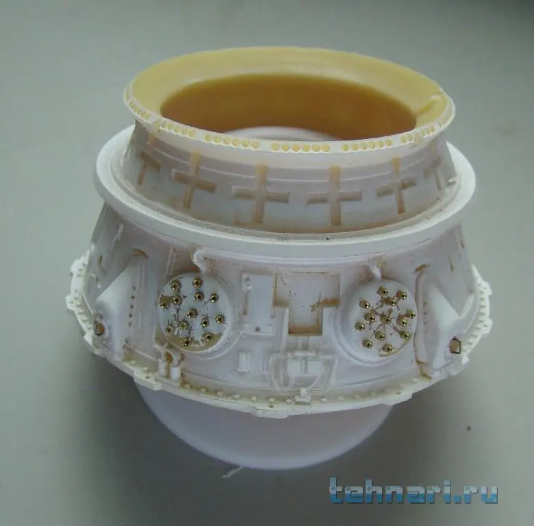

Из платы фотооэчета отделяем стыковочный шпангоут, зачищаем надфилем перемычки крепления и клеим кольцо на нижний конус приборного отсека.
    46.4 KB · Просмотры: 98
    46.9 KB · Просмотры: 133
    91 KB · Просмотры: 220

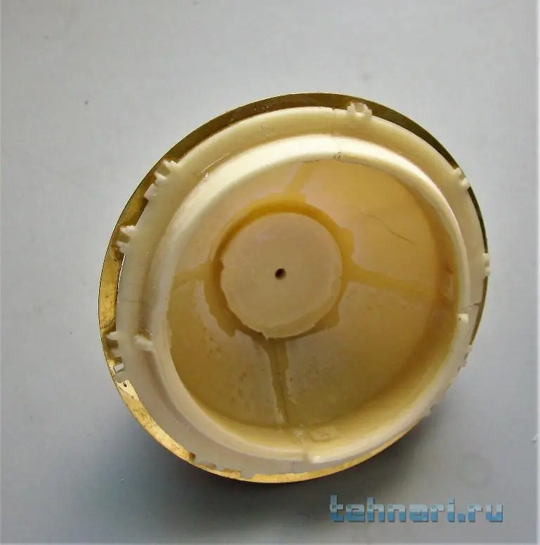

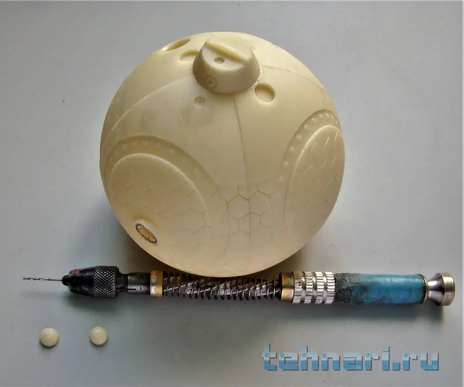

А теперь можно приступить к сборке шарика спускаемого аппарата, который клеится из четырех долек и крышки люка. Наличие дольки с открытым люком предполагает, что в дальнейшем, ближе к Новому Году или чуть позднее может появиться интерьер в спускаемом аппарате.
Но сейчас крышка люка будет вклеена намертво в дольку и шарик останется внутри пустым.
А прежде, чем склеить дольки в шар, необходимо доработать отверстия иллюминаторов и вставить в них стекла, вырезанные из прозрачной пленки , а также вклеить в один из иллюминаторов визирное кольцо системы "Взор"
    46.6 KB · Просмотры: 77
    57.5 KB · Просмотры: 72
    45.5 KB · Просмотры: 64
    63.2 KB · Просмотры: 54
    72.4 KB · Просмотры: 56
Вот теперь можно клеить шарик, установить на нем пару бобышек оснований ленточных антенн, а также колпак с УКВ-антенной связи.

На модели из коробки диски с электроразъемами ШР , расположенными на верхнем конусе приборного отсека, закрыты технологическими крышками, чего не было на корабле во время реального полета. Поэтому, с оглядкой на фото, во всех дисках просверлил отверстия и вставил в них отрезки 1мм латунной трубки, которые будут имитировать корпуса разъемов ШР.
    42.9 KB · Просмотры: 149

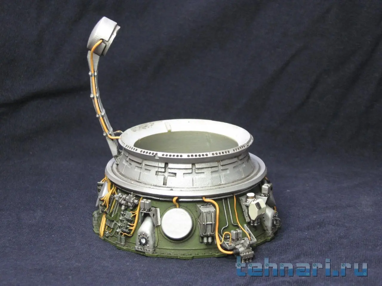

После чего была произведена сборка-склейка двух конусов приборного отсека в единое целое.
    58.1 KB · Просмотры: 107

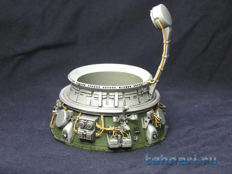

Следующим этапом стала окраска отдельных элементов конструкции и установка на приборный отсек крупных деталей навесного оборудования в виде ящиков и газораспределителей. Нужно отметить, что каждый элемент имеет свое индивидуальное посадочное место и перепутывание деталей при их установке на корпус в принципе невозможно. Заодно произведена окраска кабельных жгутов и трубопроводов, отлитых в смоле на поверхности приборного отсека.
    54.7 KB · Просмотры: 66
    69.4 KB · Просмотры: 62
    68 KB · Просмотры: 116

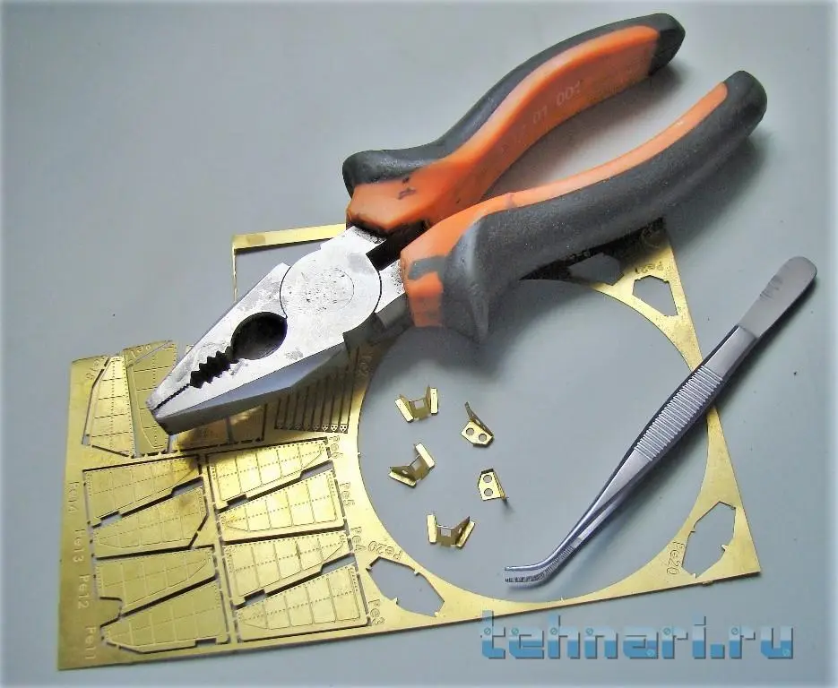

Из платы фотоэчета вычленяются элементы подставок, производится зачистка надфилем соединительных элементов, а затем при помощи плоскогубцев и пинцета производится гибка данных элементов до приведения их к конструктиву.

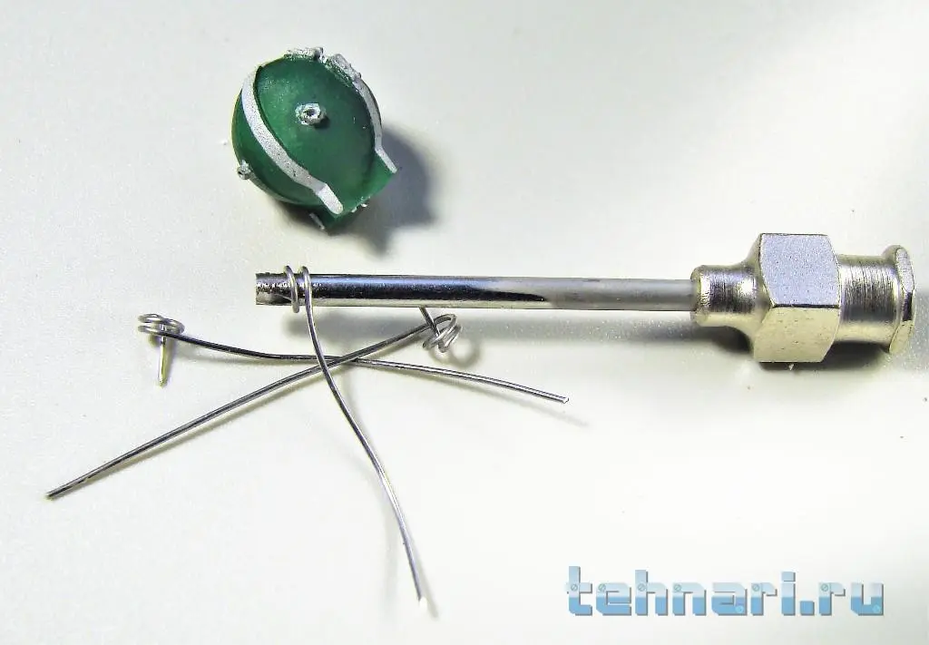

Дополнительные многочисленные трубопроводы системы ориентации и газоснабжения корабля , которые не были отлиты в смоле, но имеют место быть в реальной конструкции, выполнены из оловянного припоя Ф 0,4мм, пластичность которого позволяет легко прокладывать его по корпусу корабля, огибая все выступы конструкции.
    84.9 KB · Просмотры: 51
    55.7 KB · Просмотры: 57
    77.1 KB · Просмотры: 66
    98.5 KB · Просмотры: 75
Из припоя Ф0,4мм при помощи простейшего кондуктора, выполненного из инъекционной иглы, изготавливаем витые компенсаторы линейного расширения трубопроводов и вставляем их в оголовки из латунной трубки Ф 1мм, ранее вклееннные в шарообразные баллоны. После чего производим сборку баллонов на шпангоуте приборного отсека, вклеивая свободный конец компенсатора в заранее просверленные отверстия в корпусе приборного отсека.
    61.3 KB · Просмотры: 122
    69.8 KB · Просмотры: 67
