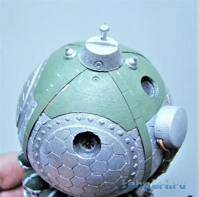

А теперь вычленяем из платы фотоэчета ленты стяжки, зачищаем их надфилем от перемычек, красим в зеленый цвет и закрепляем их для надежного крепления при помощи проволочных шпилек на штатных местах шпангоута. После чего вклеиваем в шпангоут шар спускаемого аппарата, ориентируя его по установочной бобышке на шаре и вырезу на шпангоуте.
Операция завершается приклейкой стяжных лент на поверхность шара и закрепление их концов большой бобышкой с антенной УКВ-связи.

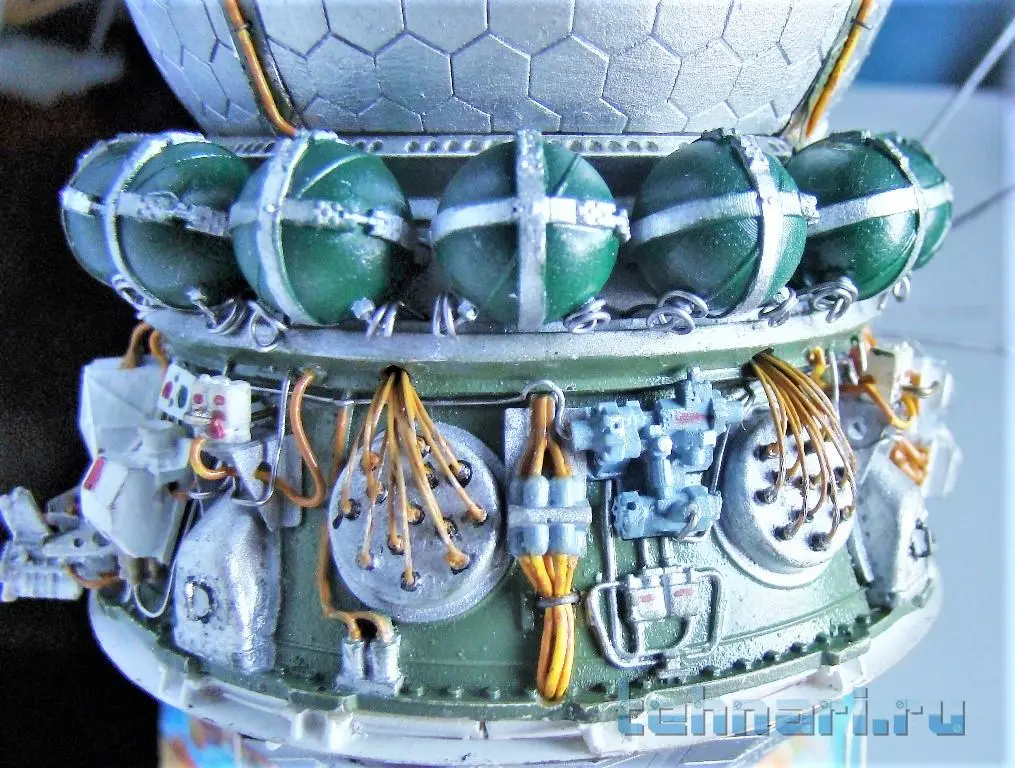

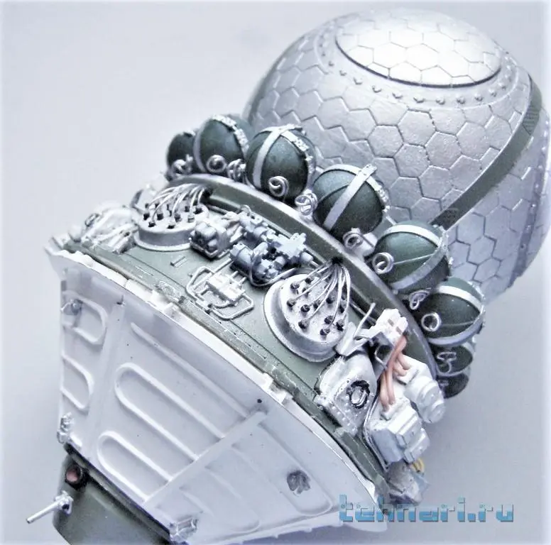

После чего клеим на СА канал с кабелями, заканчивающийся большим колпаком, закрывающим коммутационную плату на СА, и заканчиваем укладку оставшихся проводников на верхней части приборного отсека. В итоге получаем вот такую картинку.

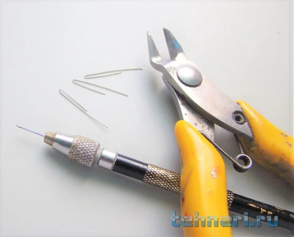

В реале по стяжным лентам проходят фидерные линии к U-образным антеннам связи, расположенных на СА. Попытаемся повторить это при помощи обрезков провода ГФ и скобок, выполненных из стальной проволоки.

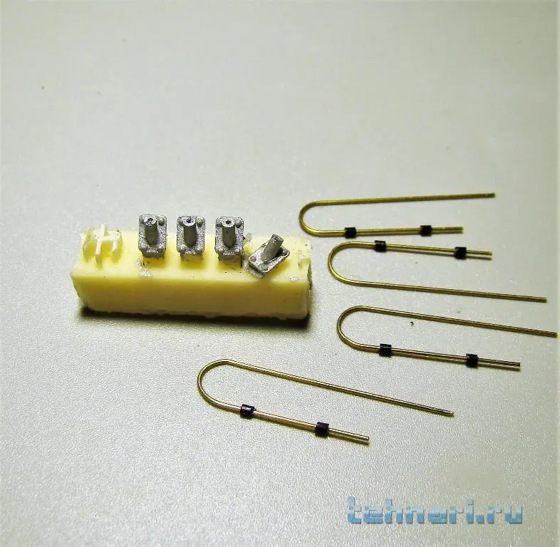

Отделяем от литника ранее окрашенные элементы крепления антенн на стяжных лентах, антенны дополняем деталями, выполненными из черного кембрика. И при помощи клея производим установку антенн на штатные места. Перед данной операцией для более надежного крепления антенны сверлом через стяжную ленту производим засверливание отверстия в корпусе СА, в которое должен войти конец антенны. По ходу работы вклеиваем в бобышки пару развернутых ленточных антенн, имитируемых латунной трубкой Ф 0,5мм.

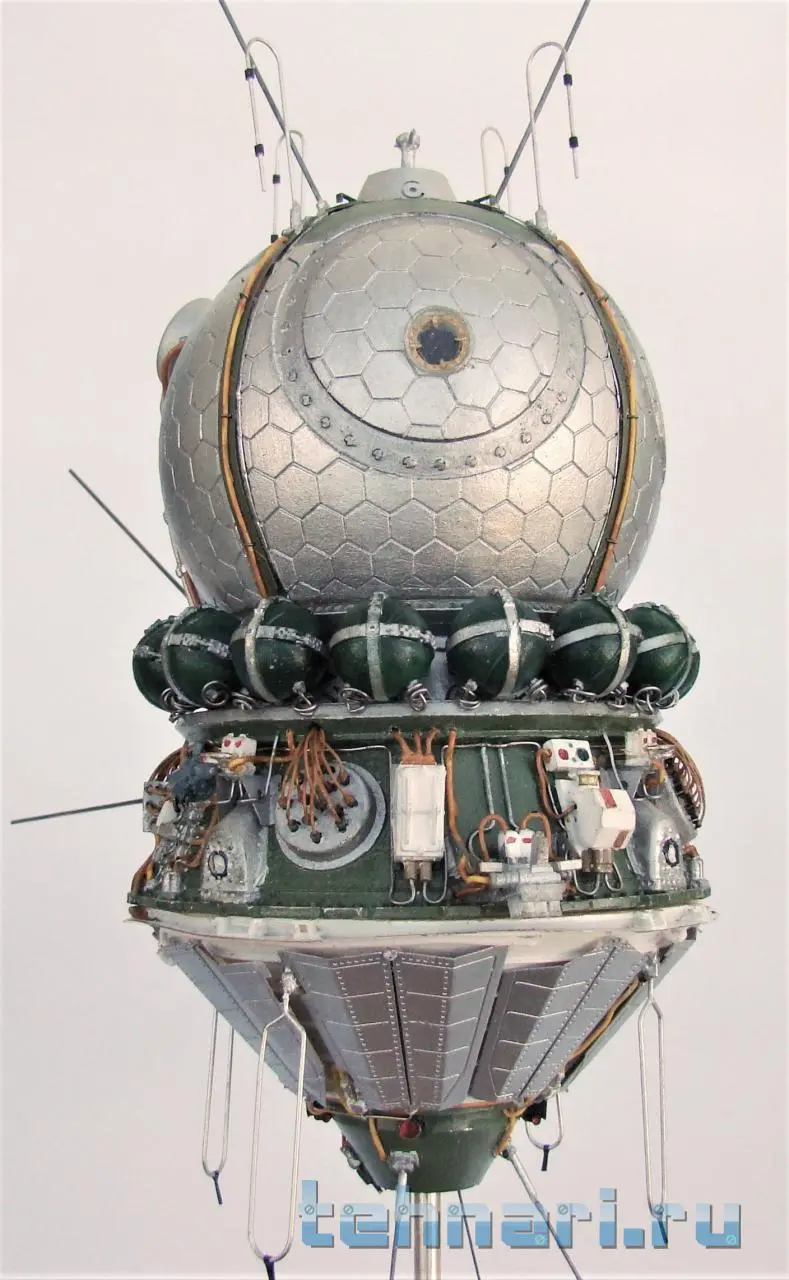

Сборка корабля заканчивается установкой четырех раскрытых ленточных антенн, выполненных из латунной трубки Ф 0,5мм. В итоге получилась вот такая превосходная модель, довольно полно и подробно отражающая облик космического корабля "Восток".

Модель свободно умещается на ладони и имеет большой потенциал для конверсии. Она может быть собрана в "транспортном состоянии" со свернутыми ленточными антеннами, а также в "состоянии орбитального полета", с развернутыми ленточными антеннами. При приложении рук на ее базе можно выполнить ряд моделей, в основе которых заложена конструкция кк "Восток"- спутники-разведчики различного назначения, биологические спутники и т.д.

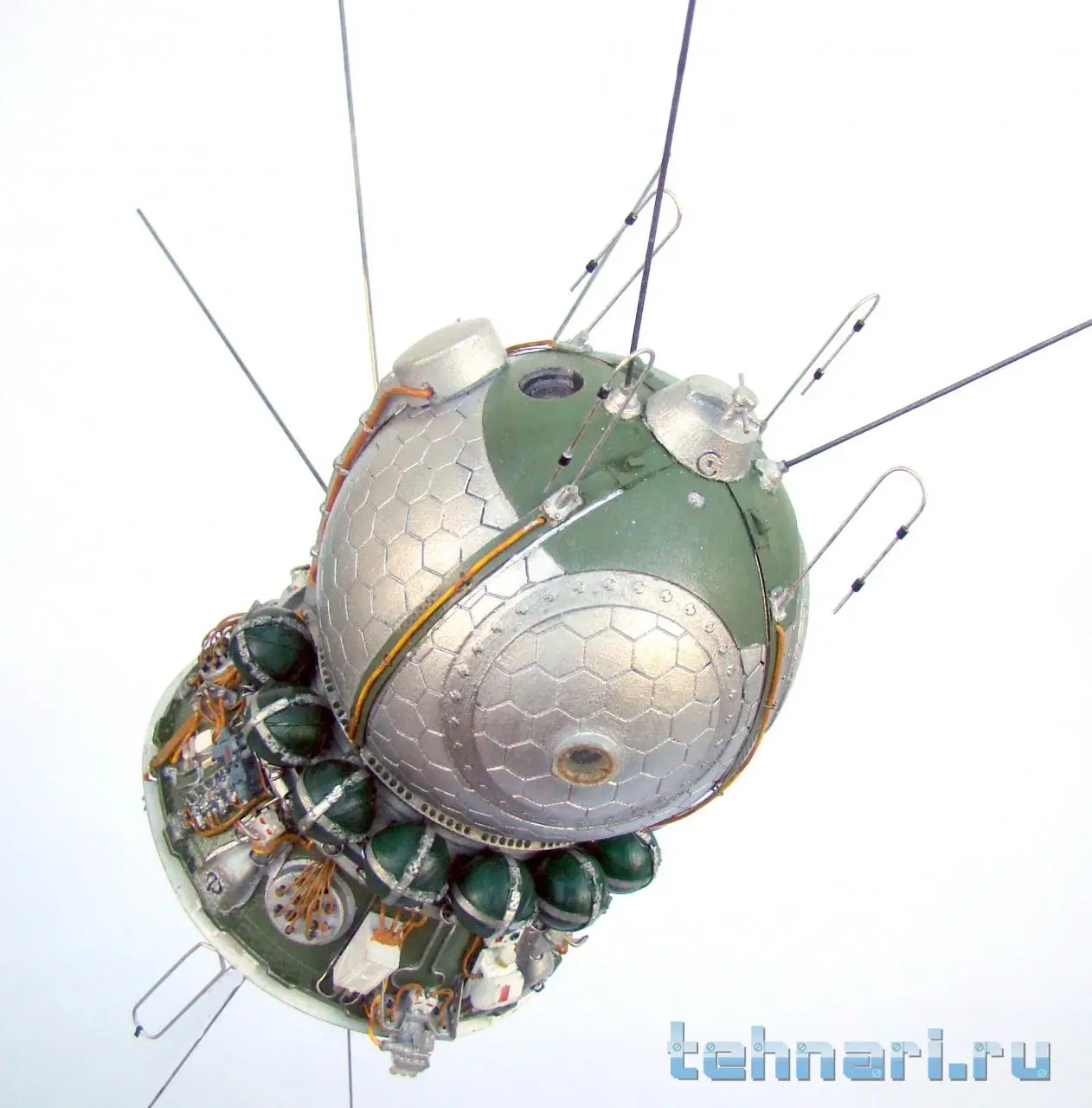

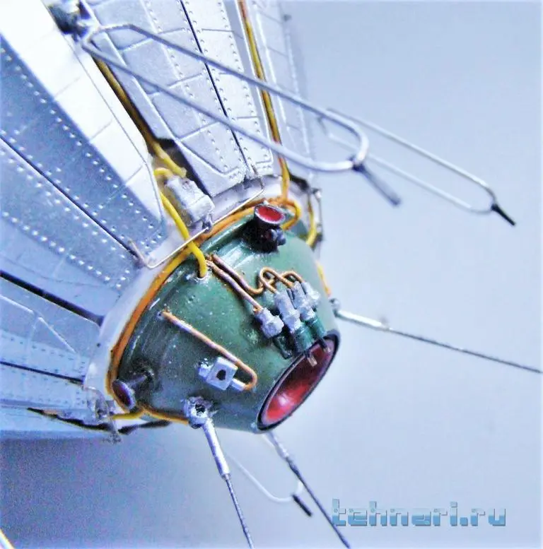

Фото модели с разных ракурсов.

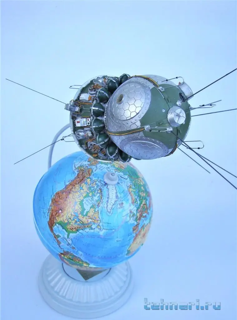

Исполнение модели в "распушенном" виде, с торчащими во все стороны иглами антенн естественно потребовало новую подставку, что и было выполнено из крышки от стакана кока-кола , листового пластика и вязальной спицы. А для полноты картины, был добавлен небольшой шарик физического глобуса. В результате получилась вот такая картина маслом.

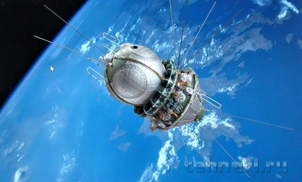

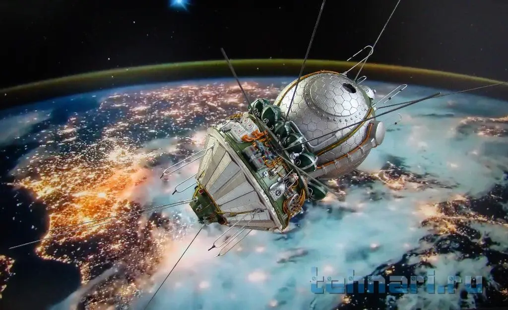

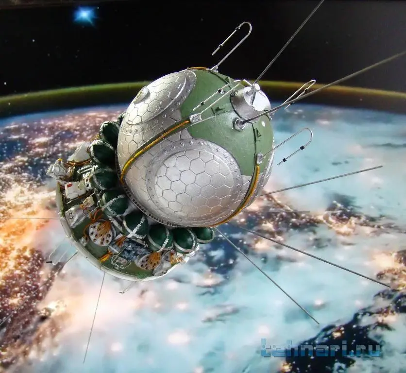

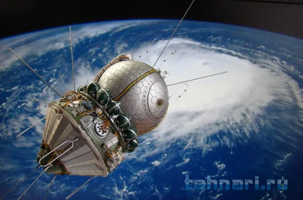

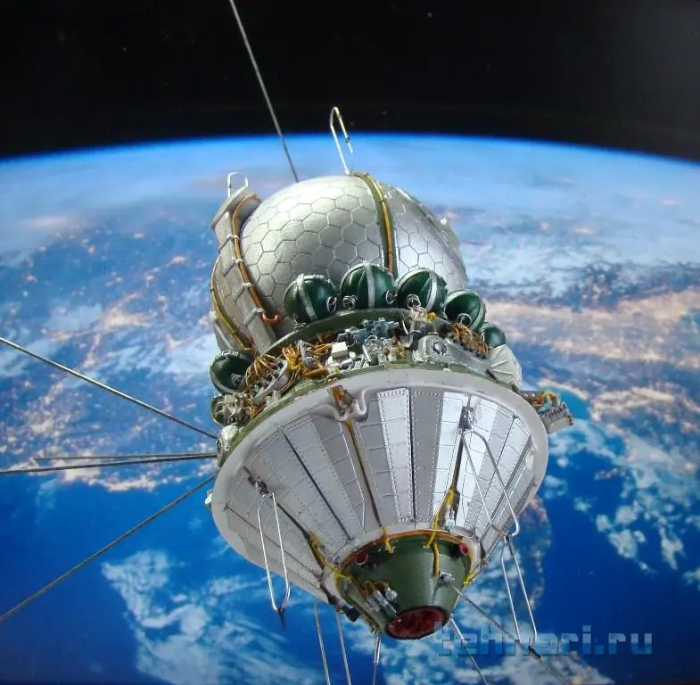

А в завершение работы над данной моделью - фотосессия модели на фоне Земли.
Фотосессия 1.
