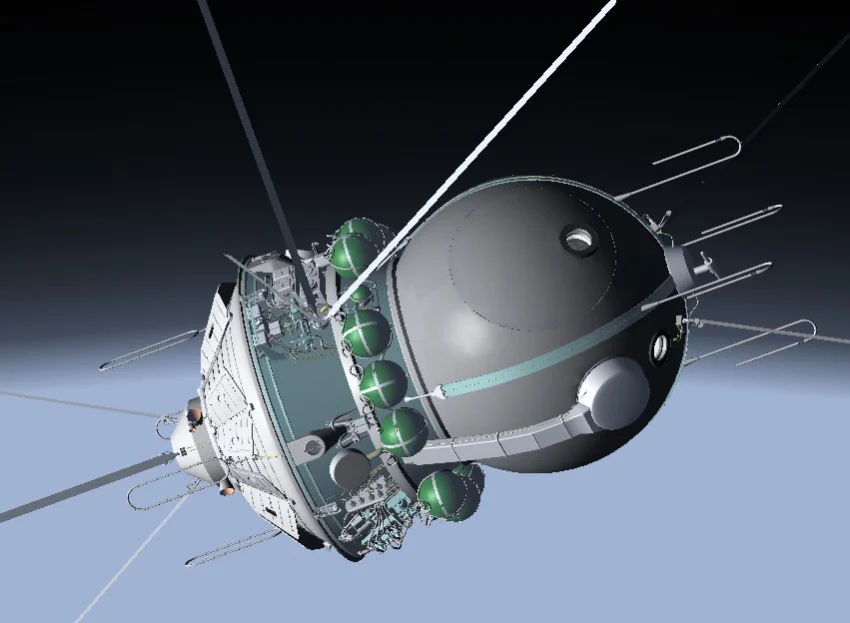

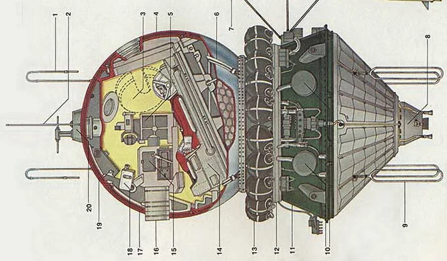

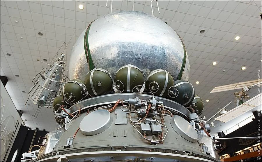

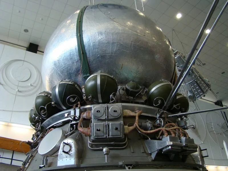

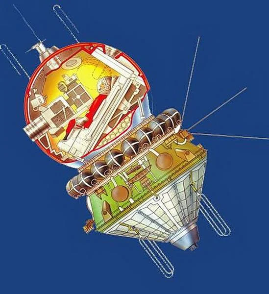

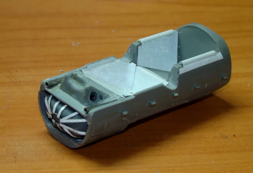

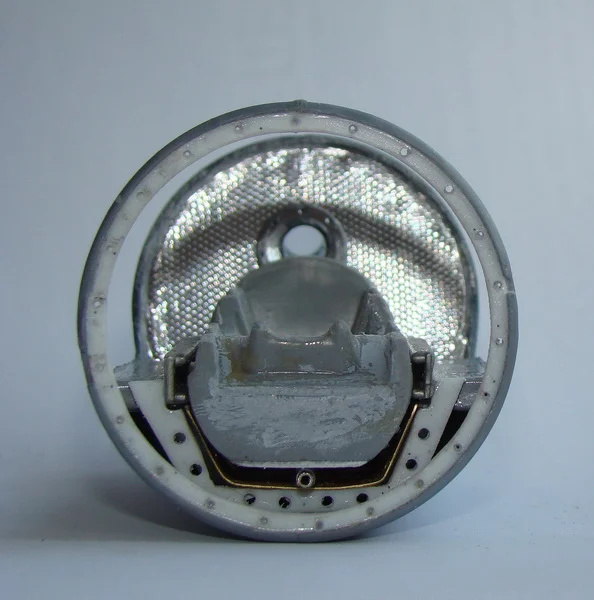

Да уж, действительно, хороша ложка к обеду... Спасибо Анатолий за фильм. Пленка не затертая, без особых цветовых изменений ( что можно наблюдать по форме космонавтов и петлицам). Внимательно его просмотрел с начала и до конца , прокачал еще некоторые каналы и должен с вами согласиться, что действительно, окраска у ракетоносителей "Восток" и "Восход" была светло-шаровая. Как только подберу декали на лючки, так и перекрашу корпус третьей ступени - возвращу модели реальную окраску.Удовлетворяет то, что правильно сделал окраску самого космического корабля -спускаемого аппарата и приборного отсека. Это : корпус СА, покрытый серебристыми панелями теплозащиты и листовое алюминиевое покрытие головной части СА в форме "мальтийского креста", окрашенное в зеленый цвет. На кинокадрах его хорошо видно и особенно в конце фильма, где СА снят после приземления: выгоревшая задняя часть СА (космонавты на всех космических аппаратах возвращаются на Землю, находясь в кресле спиной по направлению полета для снижения нагрузок на организм), распушенные шестиугольники теплозащиты на корпусе СА за его экватором, и четкая граница нетронутой теплозащиты в верхней, менее теплонагруженной части СА, закрытой "мальтийским крестом". Еще раз спасибо за фильм.
А как у вас идут дела с постройкой моделей "Восток", "Восход", "Джемини" ?
