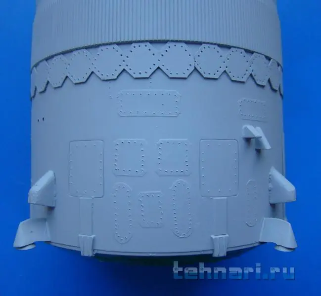

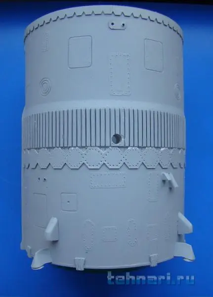

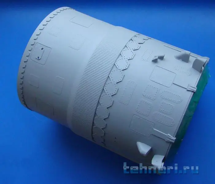

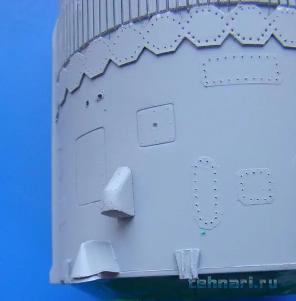

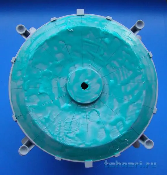

Сборку начал со склейки элементов корпуса 3-ей ступени - двух половин и днища. Сама склейка деталей принципиально нового ничего из себя не представляет, как и последующая их обработка и грунтовка, поэтому я как -то автоматически их выпустил из процесса фоторегистрации. В дополнение к оформлению корпуса я нарезал из алюминиевой ленты с клеющим слоем целую гамму лючков, перенес их на корпус и шилом нанес на всех лючках точечные углубления, имитирующие крепеж. Из листового ластика вырезал фигурные усиливающие накладки и приклеил их к корпусу в соответствии с чертежом.Резаком прорезал (углубил) канавки на силовом поясе, опоясывающем корпус ступени посередине. Из листового пластика вырезал различные обтекатели и упоры и приклеил их на штатные места , как и обтекатели двигателей коррекции с двигателями. После приклейки всех элементов внешнего "обвеса" задул модель серой грунтовкой "Тамия". А пока модель сохла, из инъекционных игл 1,2х90мм при помощи круглогубцев изготовил петлевидные антенны.Для предотвращения сплющивания иглы при гибке внутрь иглы вставил проволоку Ф0,6 мм.Перед последующей окраской закрыл днище корпуса жидкой маской Mr. MASKING SOL NEO.
Что-то загрузчик отказывается загружать фото вместе с текстом, буду разбираться.
Здесь отображен процесс, описанный выше. В таком виде корпус ракеты стал выглядеть более правдоподобным, а не каким то ободранным бревном.

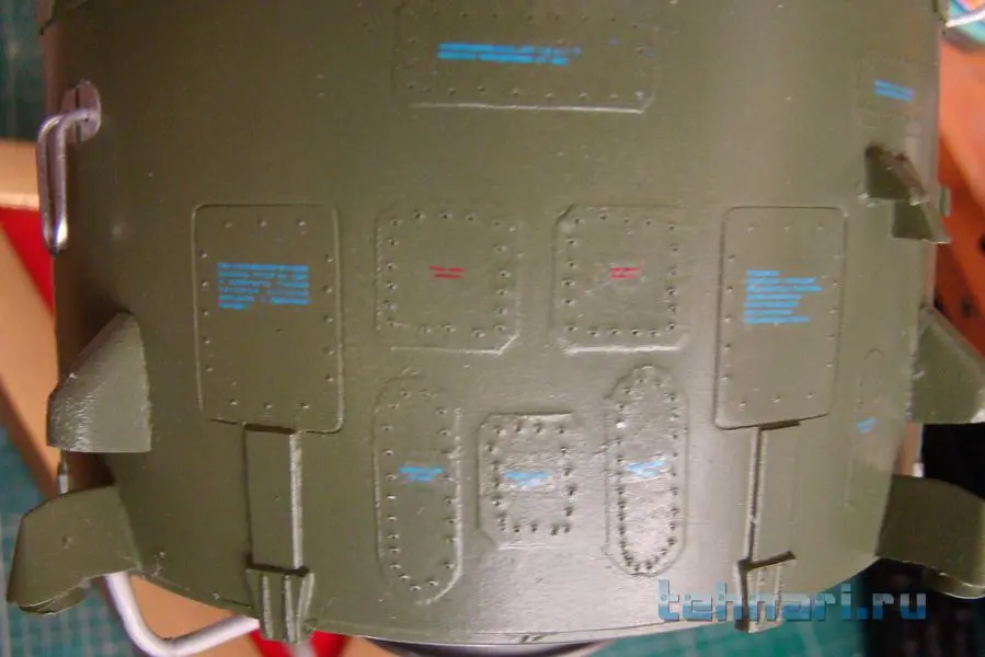

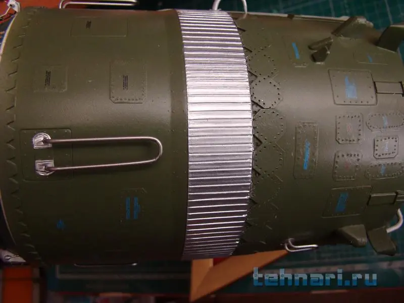

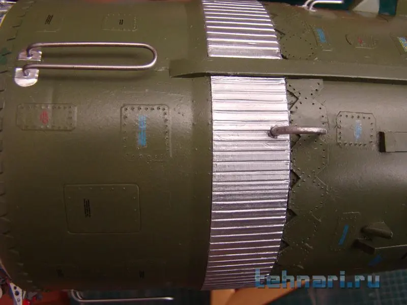

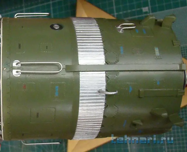

Настала очередь покраски. Цвет подобрал из имеющегося ассортимента зеленых акриловых красок "Тамия", немного посмешивал их и нанес краску на корпус аэрографом.После сушки полоской из алюминиевой ленты с клеящим слоем закрыл силовой пояс, кистью и шилом продавил ленту по пропиленным углублениям, задул модель тонким слоем лака "Футура", просушил, а затем наклеил на многочисленные лючки декали с различными надписями, взятыми из запасников. На специальной бумаге для декалей напечатал надпись "ВОСТОК 8К72 NE10318", задул ее Футурой и после сушки перенес на силовой пояс корпуса модели. На заранее просверленные отверстия под антенны наклеил накладки из алюминиевой ленты и вклеил петлевидные антенны. В багетной мастерской изготовили по моим эскизам одинаковые подставки под изготовленную модель "Восток-1" и модели в производстве (Восход-2, Джемини-4). Вкладыши для подставки напечатал на принтере, предварительно скомпоновав рисунок и надписи.Затем последовала сборка корпуса 3-ей ступени ракетоносителя с космическим аппаратом и окончательная задувка полуматовым лаком "АКВА".

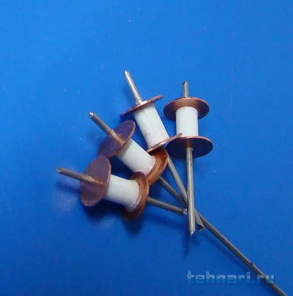

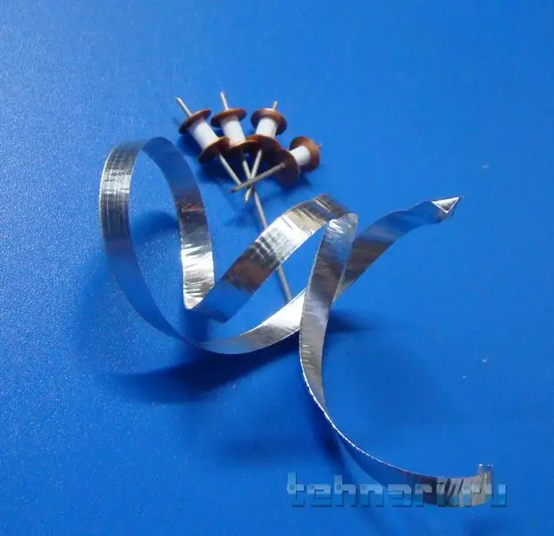

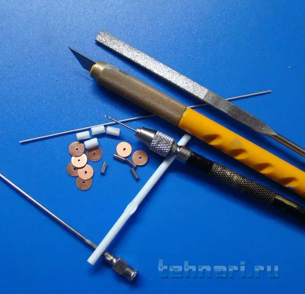

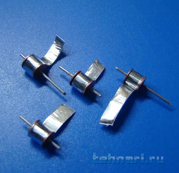

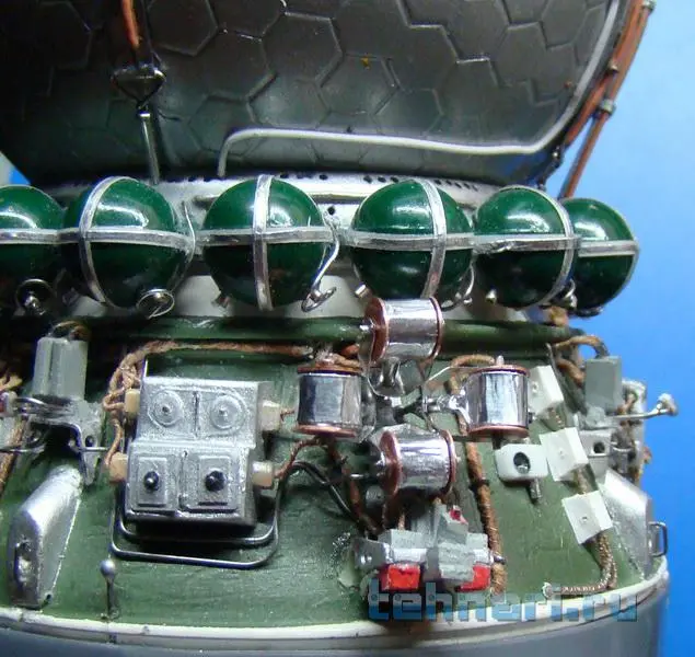

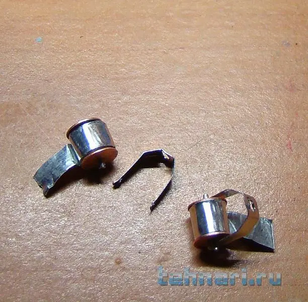

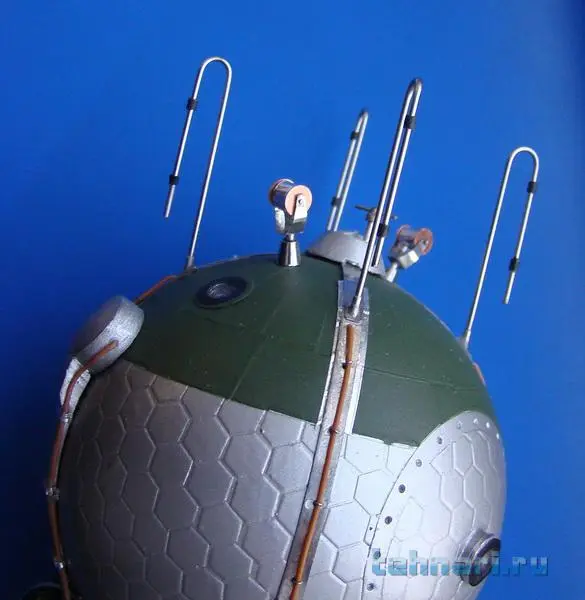

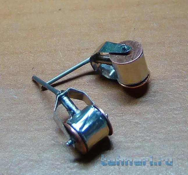

Пара антенн на спускаемом аппарате, четыре луча на верхнем конусе приборного отсека и три луча на кожухе тормозной двигательной установки представляли из себя ленточные антенны из профилированной металлической полосы, намотанные на катушки, подобно полотну в рулетке. Раскрытие данных антенн производилось после того, как с космического аппарата сбрасывался носовой защитный кожух и аппарат отделялся от 3-ей ступени ракетоносителя. Изготовлением этих антенн я и займусь. Для этого пригодились медные диски от производственных выштамповок, инъекционная игла, стальная проволока, стержень от авторучки, нож и надфиль. В результате получились небольшие катушки, на которые была намотана алюминиевая лента-самоклейка. Из жести были изготовлены вилки, из проволоки оси, все детали склеены в единый узел и заняли свои штатные места на спускаемом аппарате и приборном отсеке. На фото рассмотрел систему трубопроводов,расположенных на нижнем торце 3-ей ступени и подводящих топливную смесь к двигателям ориентации ступени.

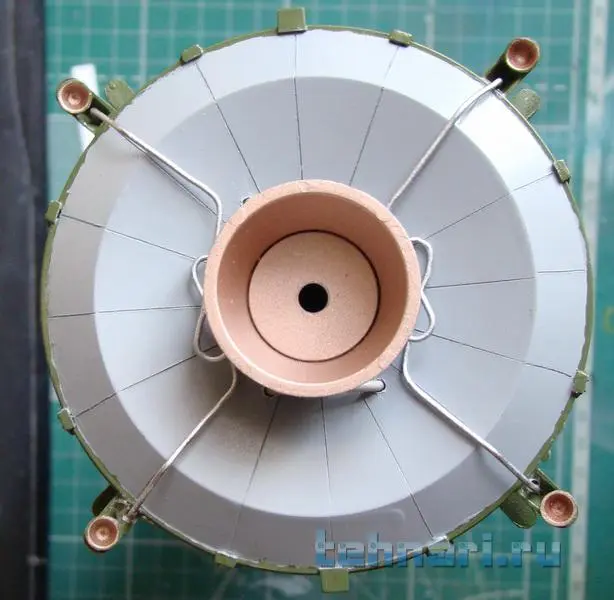

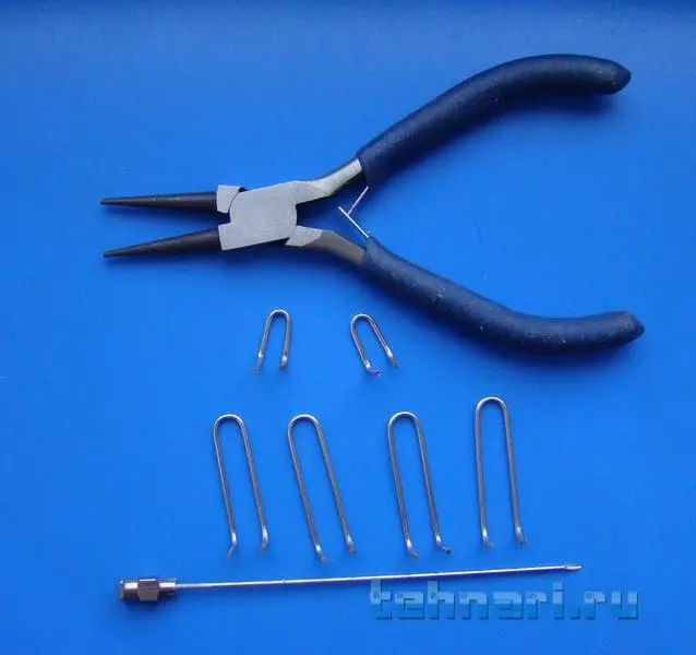

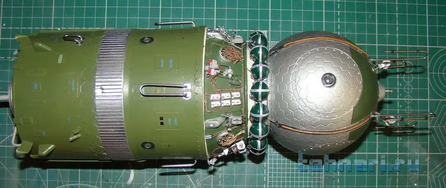

Выгнул данную трубопроводную систему их медной проволоки Ф 1мм, покрасил и установил на место. Дугу, удерживающую модель на подставке выгнул из вязальной спицы Ф 5мм (продаются в магазинах для рукоделия -алюминиевые с тефлоновым покрытием - недорого , легко гнуть и красить не надо). В конечном итоге получилась модель космического корабля "Восток-1" с связке с 3-ей ступенью ракетоносителя "Восток".

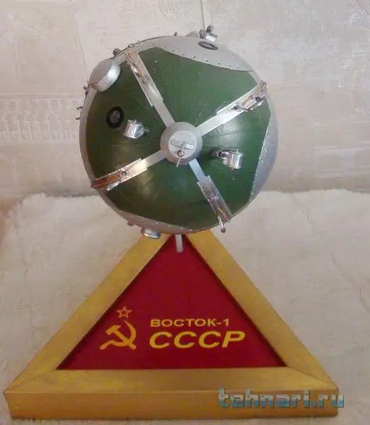

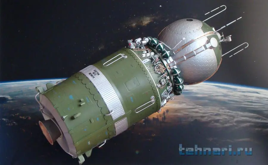

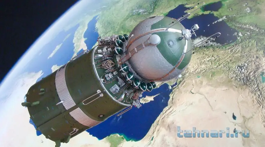

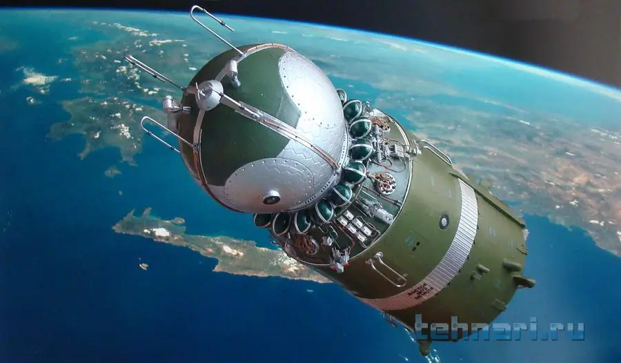

И теперь уже, в завершение темы "Восток-1"( поскольку всю ракету в 24 масштабе я точно делать не буду), немного фото модели на фоне Земли.

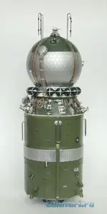

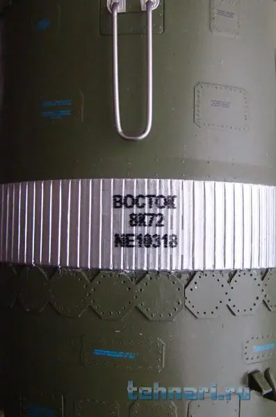

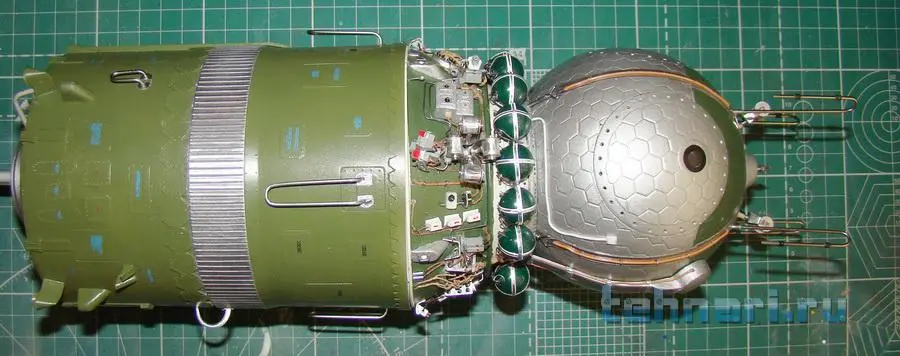

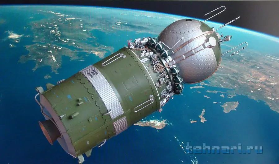

Корпус 3-ей ступени был окрашен не в цвет слоновой кости, а в зеленый армейский цвет, поскольку главным и единственным заказчиком данной техники в то время было Министерство обороны СССР и летали наши космонавты на боевых ракетоносителях.
Давно не был, а тут такие изменения!
Всё же, цвет ступени ракеты-носителя был шаровый, они и сейчас точно такие же. А белый их часто рисуют, так как это изморозь жидкого кислорода.
Ступени ракеты-носителя "Восток" -"Восход"были зеленого цвета, первые "Союзы" имели тоже зеленую окраску, затем замененную на шаровую.

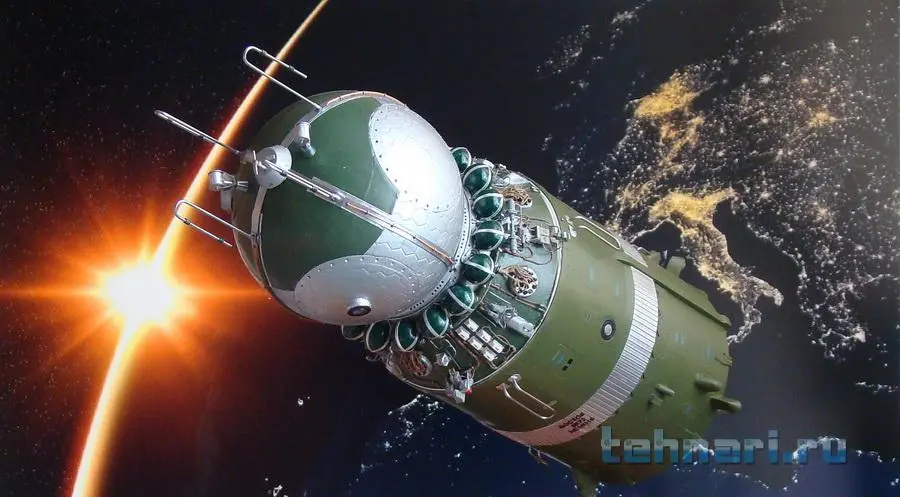

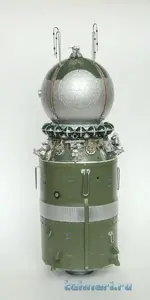

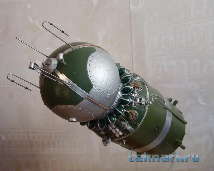

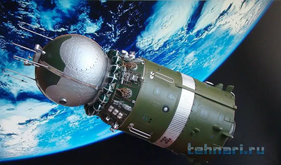

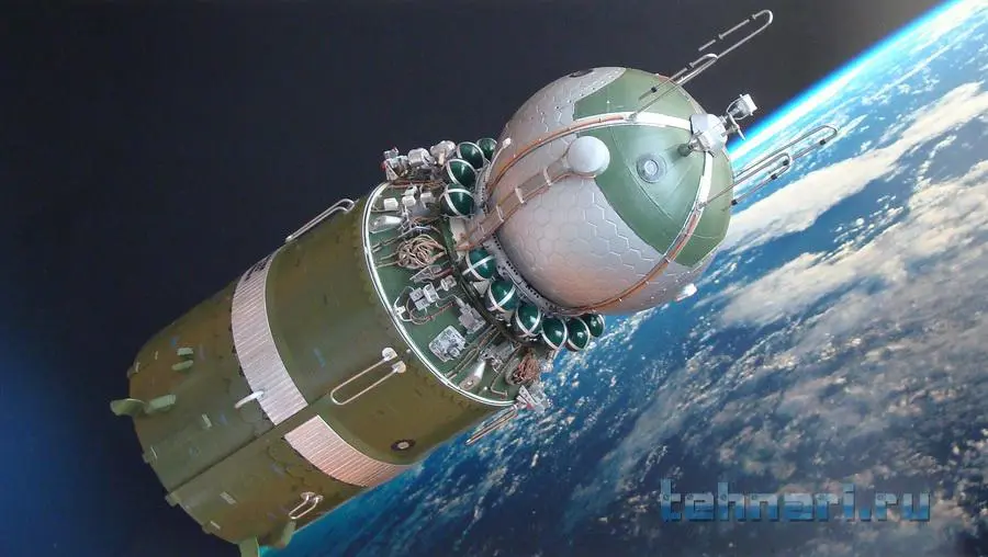

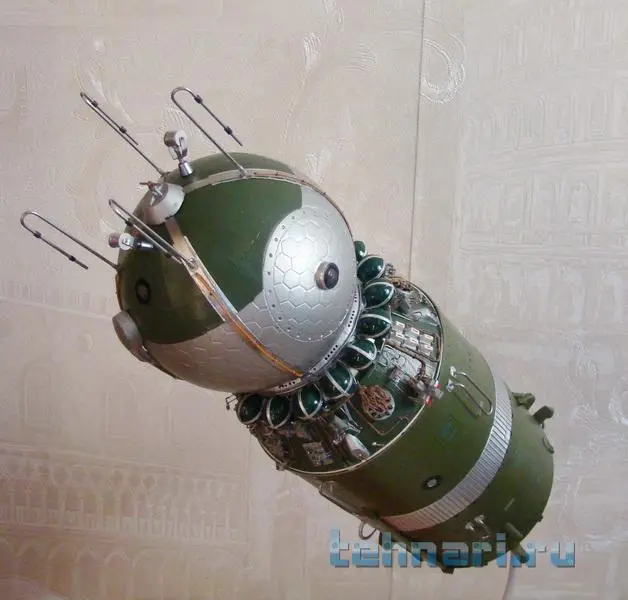

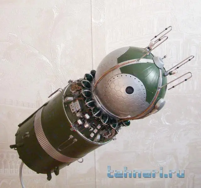

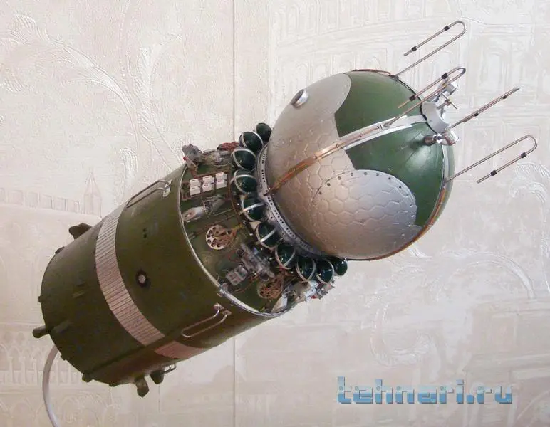

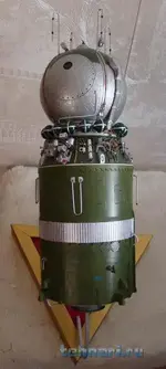

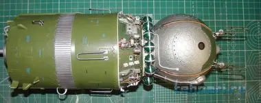

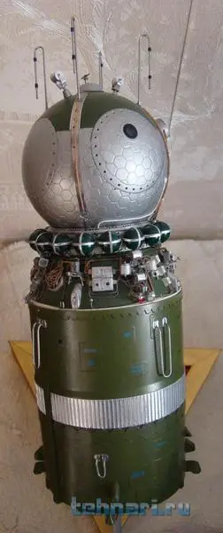

Продолжение: фото модели кк "Восток-1+ 3-я ступень ракетоносителя.

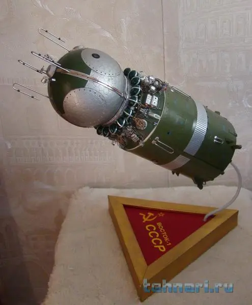

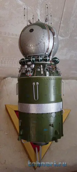

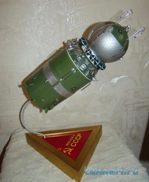

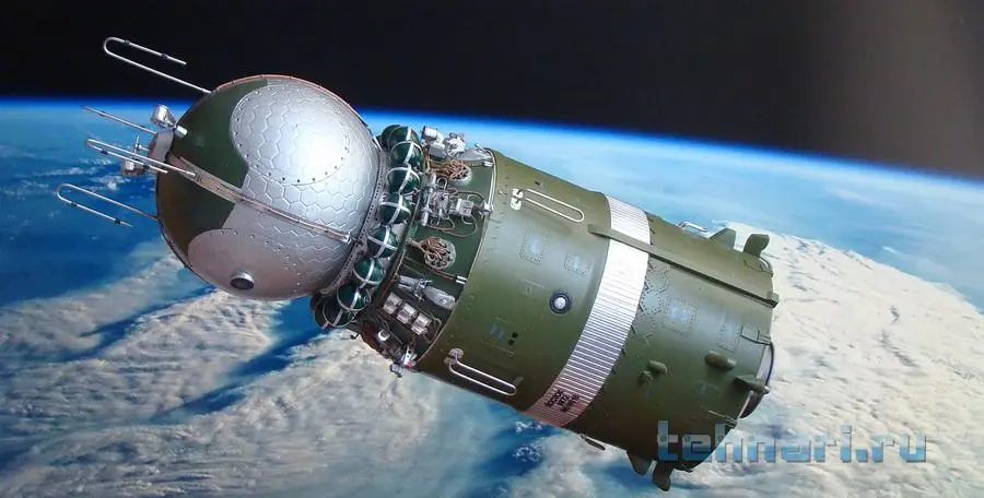

И в завершение: модель кк "Восток-1+ 3-я ступень ракетоносителя" на подставке.

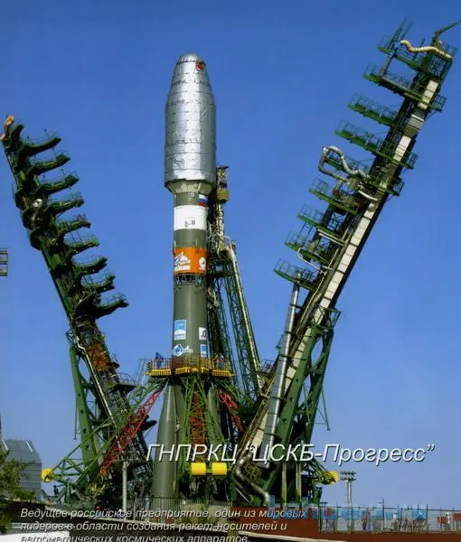

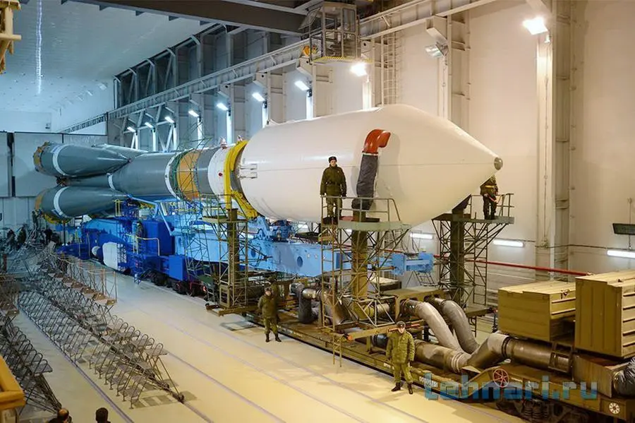

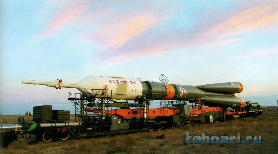

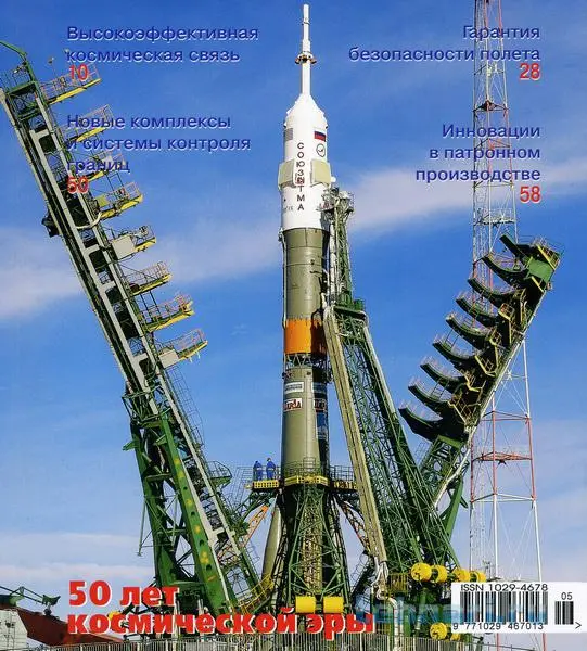

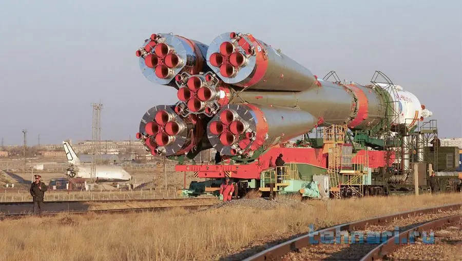

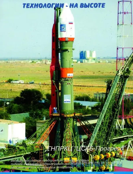

Не было зелёных Р-7. Ни Востоков, ни, тем более, Союзов

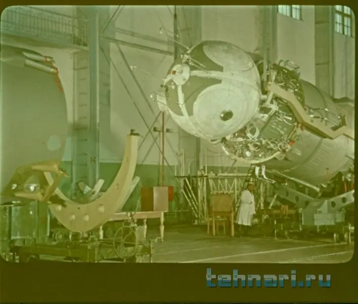

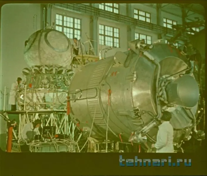

Там же, первая шестёрка космонавтов 18 марта в МИК и запуск одного из 2-х мартовских Востоков. Есть фотка вывоза РН 11А57 (Восход), там тоже ракета шарового цвета, за исключением "шахматной" расцветки на третьей ступени.
В Королёве, в Энергии стоит ракета Восток, тоже шарового цвета.
В Мемориальном музее, что возле ВДНХ, есть моделька лакированая зелёного цвета, изображающая ракету с первым спутником, но это "художественный вымысел"
Спасибо за информацию. Она поможет моделистам изготовить правильную модель, более похожую на реальный объект.Если есть еще какие то сведения, по реальному виду "Востоков", "Восходов", то выкладывайте на данной ветке, она уже засвечена в Сети. К сожалению, прокомментировать мои вопросы по внешнему виду и окраске корабля "Восток" один из первого отряда космонавтов А.А. Леонов, сославшись на занятость, отказался.
И все-таки Анатолий, я бы не стал так безаппеляционно заявлять об окраске ракетоносителей. Были и зеленые, были и шаровые - смотрите на прилагаемые фото. Снимки из цеха сборки сделаны более , чем 50 лет назад, в цветные фото довольно неустойчивы во времени (в основном краснеют), поэтому наверняка при их оцифровке применялся фотошоп, а там можно заложить такой цвет, какой душа пожелает.А то что вы ссылаетесь на ракету"Восток", которая стоит в Королеве, так она приставлена к памятнику ее создателя С.П.Королеву и для общего тона окрашена в светло-шаровый цвет, чтобы городским службам пореже ее можно было отмывать от зимней грязи.С уважением, Дед Леня.
