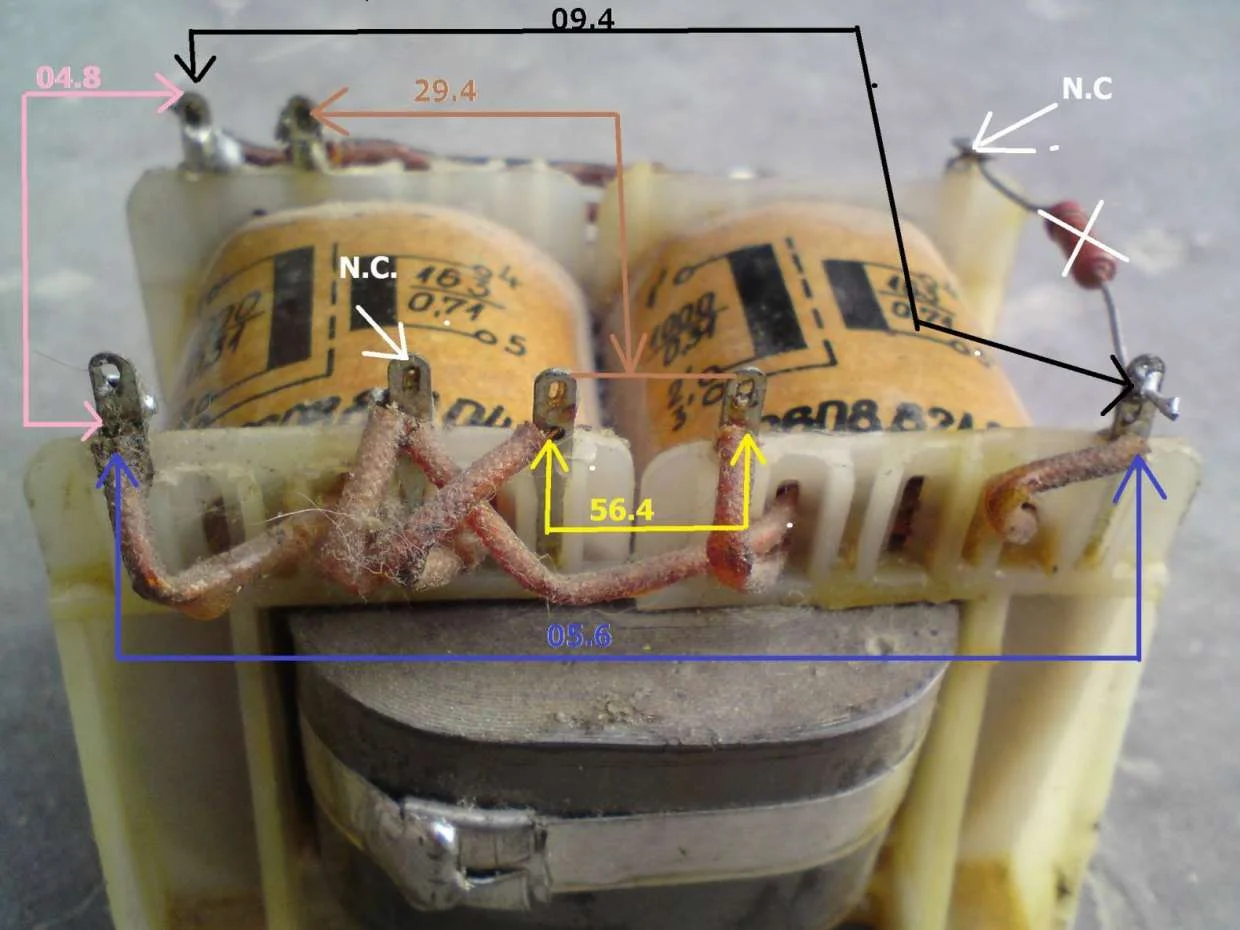

Вот, привёл на опознание!
Выводы 2-2 соединить перемычкой. Выводы 1-1 через лампочку 60-100Вт в розетку. На противоположной стороне (выводы 5-6) померить напряжение.
Вообще бред какой-то с этим трансформатором. Надо обмотки с дальней стороны разъединить чтоб звонилось только по два контакта.

Всё решилось,вообщем подключил я 220. Транс оказался очень функциональным и ток не плохой, достаточно мощный оказался.
Есть 100,30,15 вольт. Так что теперь смело могу запитать свою TDAШку ту которая 7294)). Вот фото.
И вам спасибо, рад за вас... смущает только одно: как вы такой ток намерили? И потом, 110В это в первичной цепи, не надо его использовать!!
Там все токи в первичной цепи. Хочет спалить всю аппаратуру - пусть использует.

Я замерял путём чего с чем коннектится. То есть вот контакт и он звонится только с этим и с этим то есть куда полоска не идёт значит с теми выводами он не звонится либо звонится только с этим, куды она приходит.)
Незнаю поставил диодный мост на вывод который 30в. И амперметром намерил 6,89 около семи АМПЕР.)) Целый день что только туды не подсоединял. Кстати не греется, вернее чуть тёплый. Там не 110 там 98,6 ну короче 100)
Кстати есть подозрение то если подключить 220 на другие выводы то будут другие показания. Но делать этого не стану протестил его всё норм работает.
Это вы намерили ток короткого замыкания!! хорошо что мультиметр не спалили! Ток надо мерить на нагрузке. Вторичка намотана проводом 0,71мм, он выдаст максимум 2А!
И последовательно ... :)
Не спалится он у меня на 10 ампер разщитан))) Да точно нужно подцепить нагрузку и последовательно замерить.
Чёт неичего не понятно. Подсоеденил в нагрузку на 30 вольтовый разъём после диодов лампочку на 150 ватт. И замерил ток последовательно цепи. Показывает 800мА.
Ну это ведь под нагрузкой! Лампу 60ват ставь ток не энергосберегайку.
