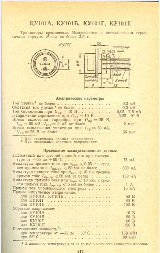

можно ли заменить тиристор ку101 на ку208?мне кажется что да, потому, что ку просто расчитан на большой ток и напряжение.
мне кажется что да
Мне кажется на вскидку что нет , они , судя по обозначению разные по основным параметрам . По прямому току и напряжению и скорей всего разные параметры управления но надо конечно смотреть справочник.

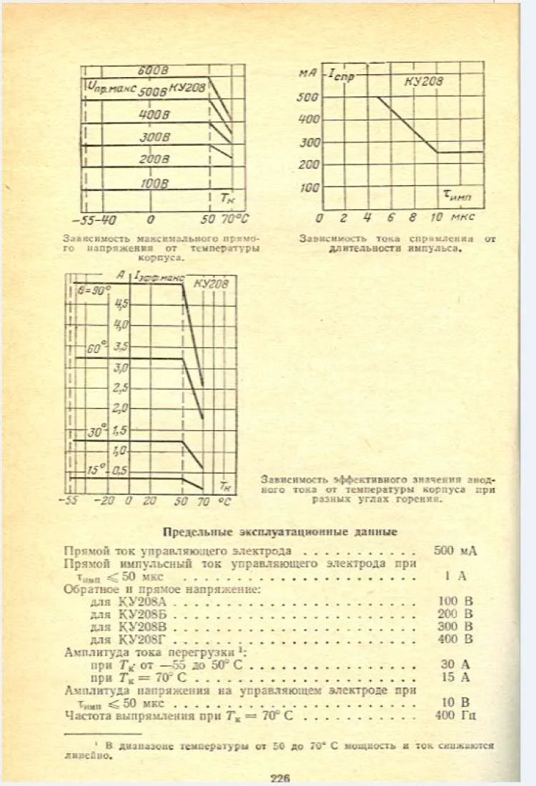

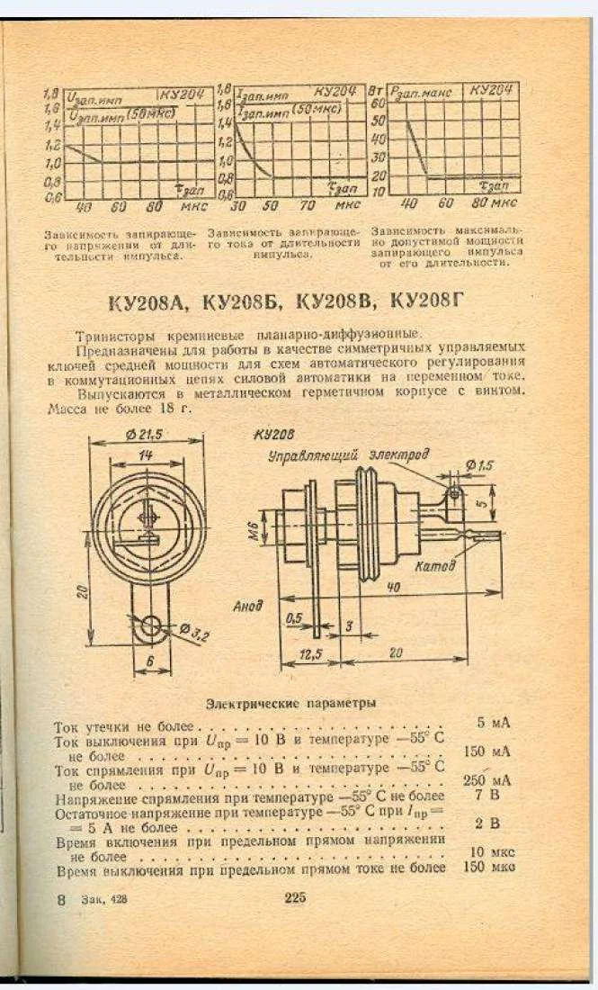

Вот можете сравнить.

КУ101 - маломощный тиристор, а КУ208 - мощный симистор. Они не взаимозаменяемые.

КУ201 -тиристор, а КУ208 - симистор. Они управляются по разному. Теоретически можно, но лучше поискать тиристор.
я посмотрел что у ку208 это всё большу.значит это лучше.или не так?
