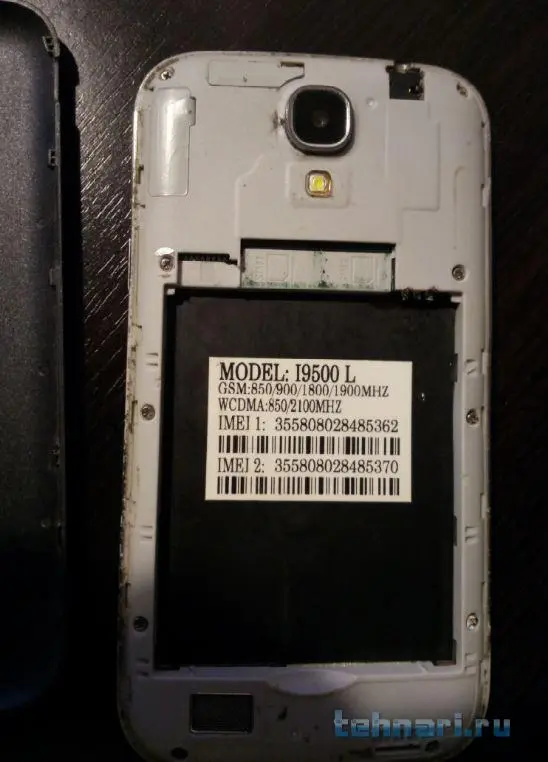

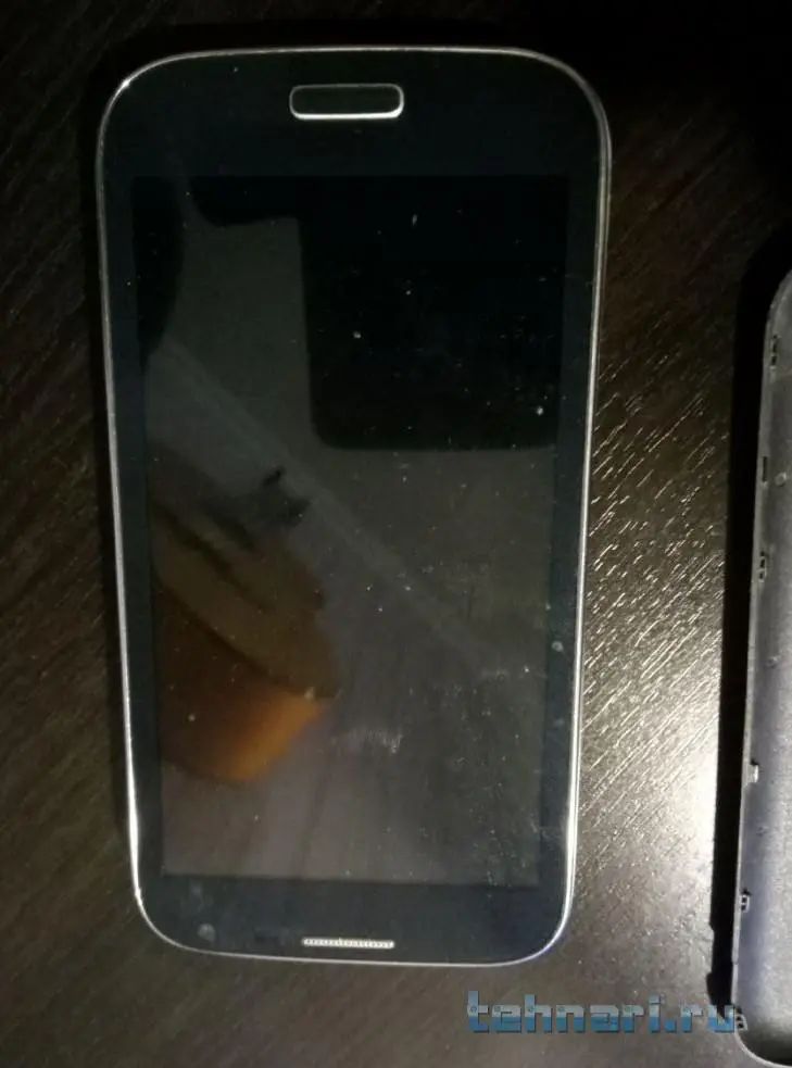

Всем привет. Есть у меня смартфон, хороший, не битый, все работает. Одна беда - аккумулятор сдох и таких уже не выпускают в Китае. Валялся пару лет, да попался на глаза. Шальная мысль ударила в голову - использовать его в качестве проигрывателя музыкальных файлов... еще можно в качестве видеорегистратора в автомобиль. В общем без батареи не включается, искал в интернетах - ничего не помогает - тупо к контактам источник питания паял, замыкал средний контакт на минус. Ничего не помогает. Вычитал, что в аккумуляторе стоит некий контроллер, который если не захочет, то и не включится девайс.
Может кто-то знает, как этого китайца еще попользовать от розетки, пока он совсем не сдох?

Если ещё не выкинул старую батарею - отломи от неё контроллер, припаяй к нему новую банку и пользуйся. Много подобных вещей оживил.
Для пробы можно любую полудохлую литиевую банку прицепить, если заведётся, тогда ищешь универсальный аккумулятор с названием вида xxyyzzz, где xx - толщина банки в десятых миллиметра, yy - ширина в мм, zzz - длина в мм. Размеры подставляешь свои.

Без аккума не включится , это не ноутбук , есть другой вариант , взять какой-нибудь хоть немного рабочий аккум и подключить его к так называемому контроллеру .

можно даже без другого аккумулятора.
к плате от старого аккума подпаять провода от блока питания с напряжением до 4.2 вольта, но БП должен обеспечить достаточный пусковой ток, иначе телефон не включится

так вы, v1ct0r, предлагаете подпаяться прямо к аккумулятору? и его в штатное место... я что-то подобное сегодня делал - то есть провода к контактам батареей прижимал, почему то попер нагрев и проводники даже немного проплавили пластмассу.
еще в интернетах пишут, что аккумулятор может взорваться, чего тоже не хотелось бы... вздутый он какой-то.
так батарея и так съемная. там под торцевывым кожухом стоит микросхемка и два проводника уходят в батарею. Это и есть контроллер.
