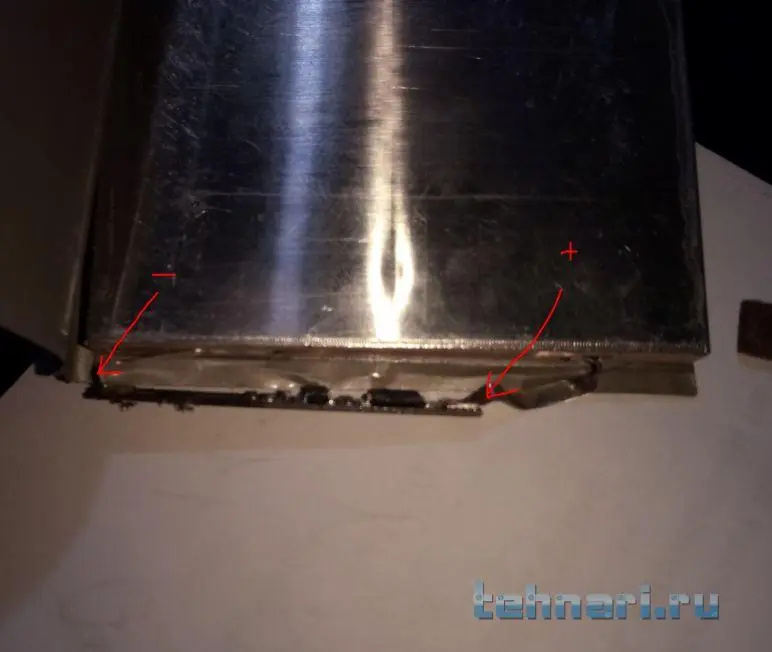

не к контактам которые подключаются к телефону, а туда где выводы аккумулятора подключены. сам аккум. отключить от платы, хотя бы один выводк плате от старого аккума подпаять провода от блока питания с напряжением до 4.2
и еще раз повторяю не 5 вольт, а не более 4.2 вольта
