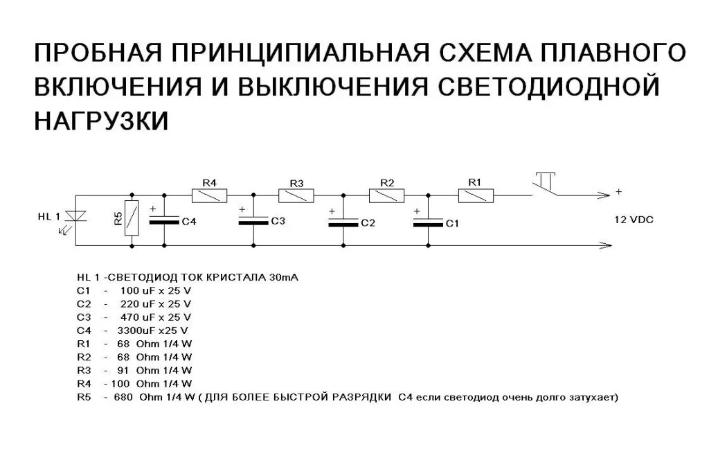

Возможно ли вместо светодиода использовать реле на выходах мультивибратора?
Всем провет, появилась необходимость собрать схемку, чтобы реле переключались через заданное время, и появилась идея вместо светодиодной нагрузки использовать реле с напряжением катушки 3 вольта, возможно ли это???
схемка вот:
схемка вот:
