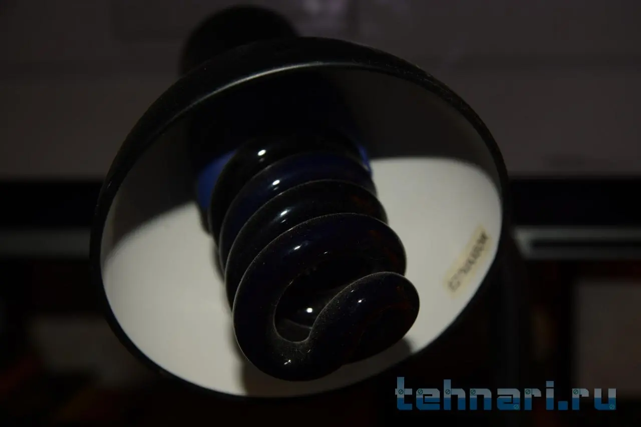

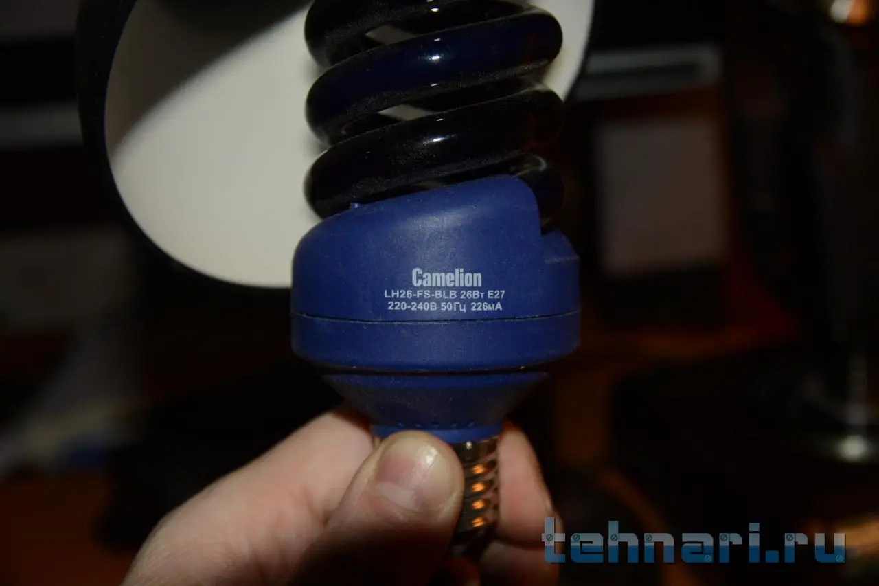

5. Под УФ лампу на две минуты
Лампа вот такая
6. После лампы, в темное место минут на 10-15, отлеживается (не знаю зачем, видимо где то вычитал:) ) но делаю

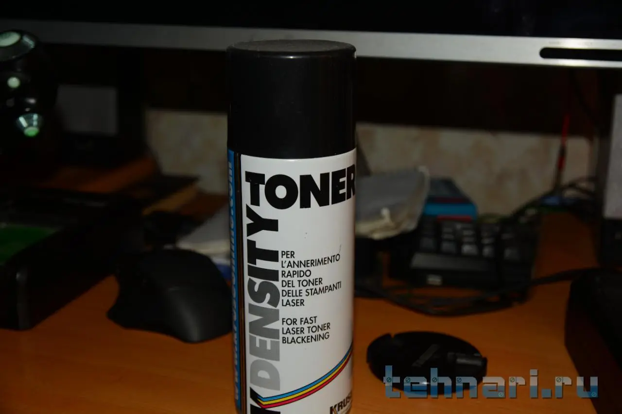

Добавлю, еще важен качественный шаблон, я пользуюсь лазерником Brothse DCP-7057, ну и еще уплотняю тонер вот такой фиговиной
- как оказалось это реально важно, в принципе достигнуть результата (дорожка/просвет) 0.15-0.2/0.2 в принципе не проблема, но по возможности обычно делаю не менее 0.3/0.3 ...
