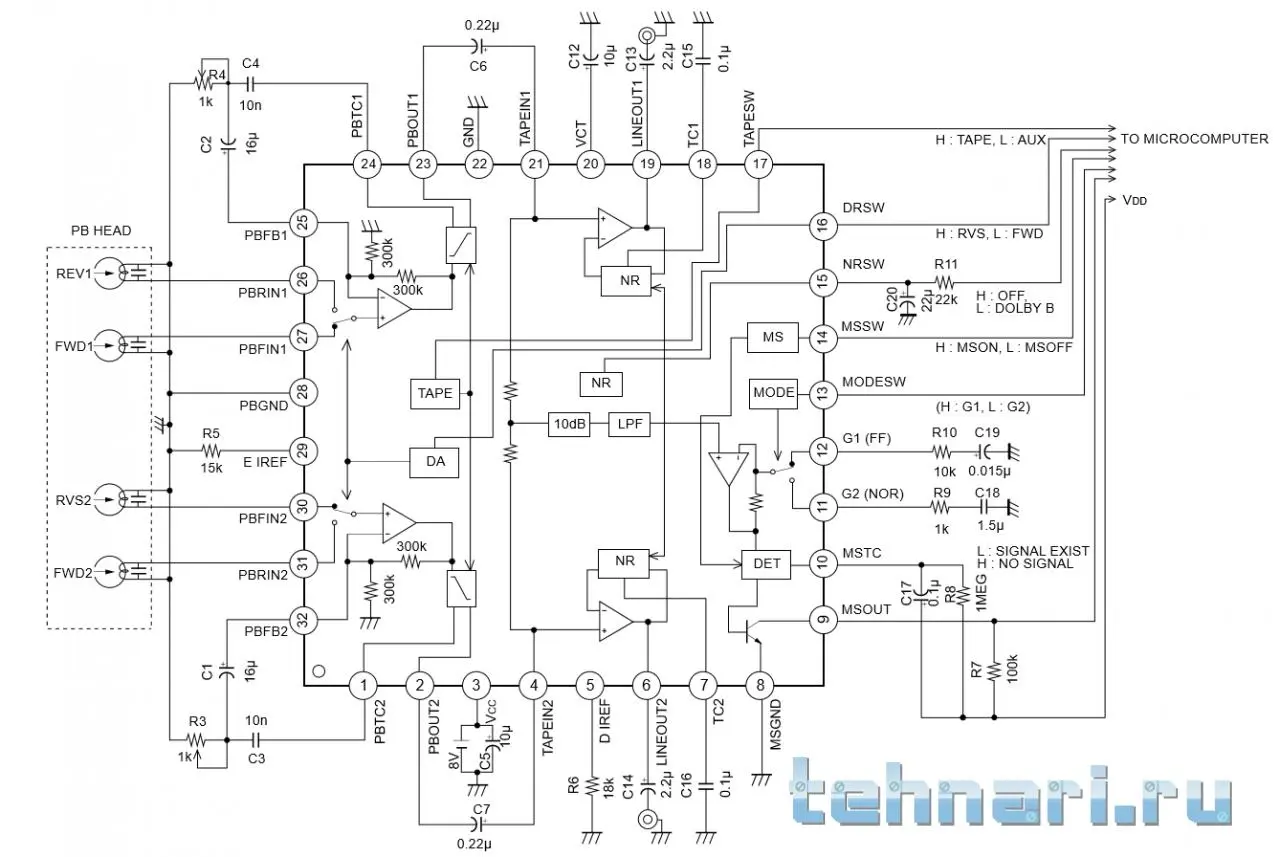

Возникли трудности: как найти линейный вход на плате ЛПМ?

Что это такое!? селектор входов?
Это микросхема, которая коммутирует сигналы, поступающие от разных источников (приёмник, магнитофон, AUX и т.д.) на вход выходного усилителя.
Поэтому и было сказано, что
надо огласить названия микросхем
, применённых в аппарате.
Данная выше рекомендация может и поможет
От 6 и 19 выходят конденсаторы. Надо отпаять тот вывод конденсатора, который соединён с выводом микросхемы, и подать на него сигнал (на отпаянный вывод конденсатора).

Тракт воспроизведения включается, там есть переключатели, я их подпаял, поджал. Датчики движения колёсиков намотки вращаются при включении модуля, "варварским методом" поджал шестерёнки, лишние детали удалил, загрузочную планку кассеты удалил, ведь кассет у меня нет и не будет.Провода с эл. мотора загрузки кассеты отпаял, а вот от приводного мотора оставил при вкл. вращает весь механизм создавая иллюзия для контроллера что там играет кассета. Осталось подменить сигнал от магнитной головки от внешнего источника на линейный аудио вход (шлейфа от головы уже нет). Подчерпнул я это в ссылках которые залил #27 (permalink)и здесь #28 (permalink)
Нужно попробовать! :apl:В любом случае БОЛЬШОЕ спасибо!!!:apl:
:vpolet:УРААААА, :ura:ЗАРАБОТАЛООО!!!:apl::lol::tehnari_ru_288::tehnari_ru_288::tehnari_ru_288:
tehno006Всем ОГРОМНОЕ БОЛЬШОЕ человеческое СПАСИБО!:beer2:tehno006
Особенное СПАСИБО Daniellos :poka: за даташит микросхемы.
