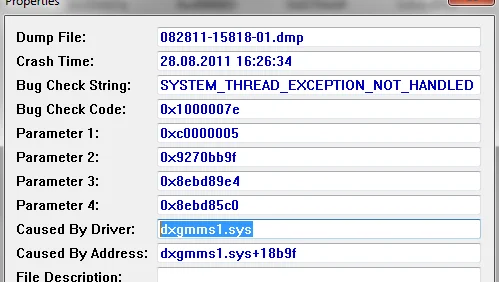

Проблема в следующем:
Иногда изображение на мониторе замирает, ни на что не реагируя (в т.ч. на мышь), причем на различных этапах - например, во время выбора варианта загрузки. Иногда компьютер не запускается вообще.
Иногда синий экран с различными ошибками.
Последний экран был такой:
Сигнатура проблемы:
Имя события проблемы: BlueScreen
Версия ОС: 6.1.7600.2.0.0.256.1
Код языка: 1049
Дополнительные сведения об этой проблеме:
BCCode: 1000007e
BCP1: C0000005
BCP2: 9270BB9F
BCP3: 8EBD89E4
BCP4: 8EBD85C0
OS Version: 6_1_7600
Service Pack: 0_0
Product: 256_1
Информация о системе во вложении
Не знаю, насколько безопасно выкладывать файл из папки Minidump, но, если можно, готов выложить и его.
Не знаю, что делать. Помогите пожалуйста! :) Заранее спасибо!

что по температурам можете сказать?
анализ дампа показал, что в BSOD виновен сбойный драйвер dxgmms1.sys (драйвер карточки nVidia).
Есть смысл установить этот патч: The October 2009 stability and reliability update for Windows 7 and Windows Server 2008 R2 is available., тестировать память встроенным средством Win7 (F8 при запуске ПК), в обязательном порядке переустановить видеодрайвер. Если ничего не поможет, попробовать сменить видеокарту.

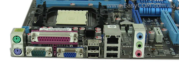

Материнская плата ASUS M4N68T
Менять видеокарту?
Узрел на ней VGA-разъем (скрин), следовательно интегрированный видеочип имеется.
Сделайте так: вытащите дискретную видеокарту, подключите монитор прям в материнку и погоняйте комп. Если BSOD`ы не повторятся, значит видюшку смело на помойку.
    35.7 KB · Просмотры: 153
Увы, на моей плате M4N68T этого разъема нет.
Как это нет? Значит у вас не M4N68T.
Видеокарту проверит на другом компе, или взять у кого-нибудь чужую и поставить на свой.

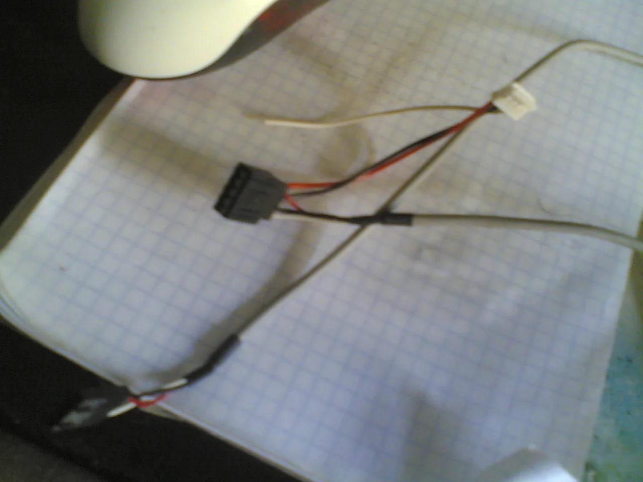

Кроме того, вытащил оборванный провод непонятного назначения, ведущий от тюннера к материнке (см. скрин). Тюннер работает и без него.
