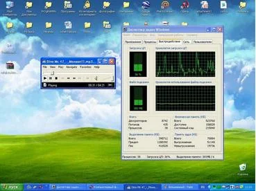

Здравствуйте у меня проблемка компьютер Pentium 4,2.40GHz,512 мб ОЗУ
Полетел windows SYSTEM файл небыл найден нашёл диск восстановил так что все ярлыки программы и приложения работают сразу,но заметил очень большое торможение при прослушивание музыки поковырялся нашёл что при запуске проигрывателя я пробовал Winamp и Media player Classik Загрузка цп идёт под 100% может кто знает как исправить а то музыку охото послушать и ещё другие звуки в windosws тоже виснут

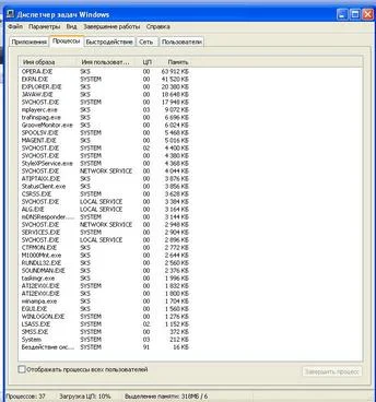

Набери ctrl+ alt+ delete (или диспетчер задач) и посмотри, что грузит проц. Это могут быть и бездумно запущеные процессы и вирусняк.
Я не совсем "чайник" и я туды заглядывал не раз другое дело определить какой проц чё обозначает ! вот кидаю скрин посмотрите пожалуста может вирус знакомый найдёте если картинка маленькая дайте мыло вышлю на него

Ой, чё это было? :D Можно ведь покрупнее выложить, а то зрение мне ещё как бы пригодится, чем разглядывать такое.
Знакомых прям вирусов не вижу, но процессы -
Opera - браузер(вместо IE)
Ekrn.exe - NOD-овский процесс(может сильно загружать процессор. Можно отключить автообновление баз и обновлять вручную).
Mspaint.exe - средство для рисования Windows.
Magent.exe - почтовый агент
Soundman.exe - менеджер звука(устанавливается со звуковым драйвером).
Mplayerc.exe - проигрыватель Media Player Classic.
Winampa.exe - winamp агент.
Я конечно мог бы продолжить список и далее, но время много уйдёт на расшифровку.
можешь и сам узнать - пишешь название процесса в яндексе и пытаешься понять, что это и для чего.
Ещё раз - 90% строчек в автозагрузке - мусор. Удали все галочки, кроме антивиря. Нужные процессы всё равно загрузятся. А дальше уже манипулируй отключенными, включая те, которые нужны тебе лично.
