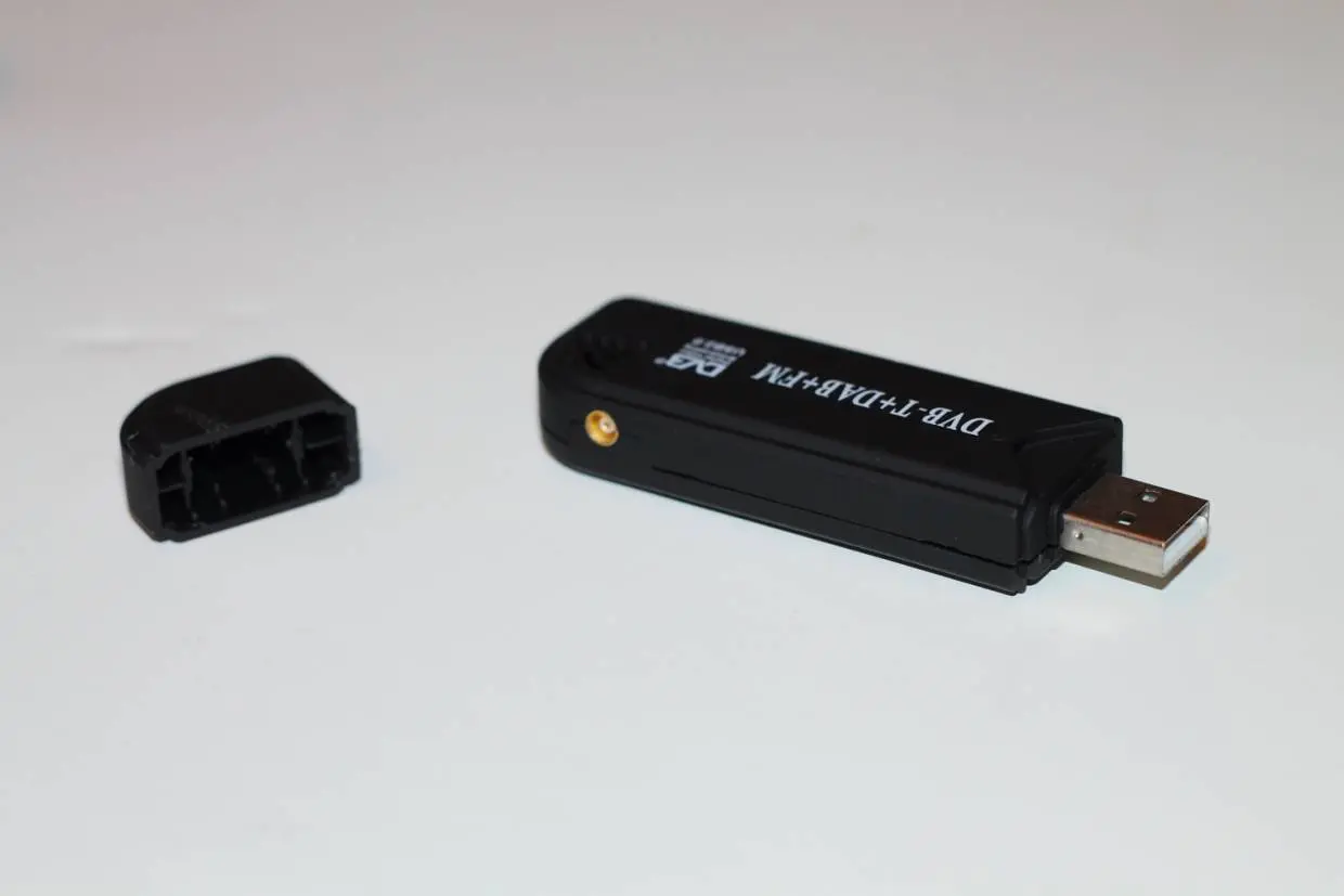

Всеволновый приемник за 350 рублей или SDR
Блин, даже захотелось посмотреть что у нас ловит.
А какой реальный диапазон?
А то слабо верится, что он сможет ловить от килогерца до гигагерца.

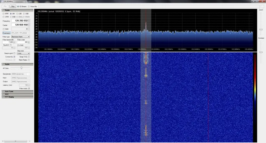

От 40мгц до 2.5ггц.
Перешел на программу HDSDR, она более удобная и лучше ловит. SDRSharp испортили окончательно.

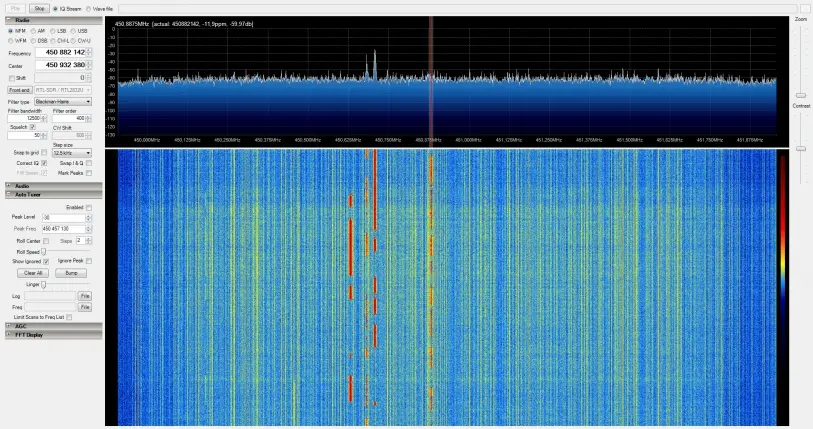

Экспериментирую с антенной, подключал медные куски на четверть волны, ловит неплохо,а тут откопал в кладовке старую китайскую тв антенну с усилением, и начал экспериментировать с ней. И вот что я скажу. Если выставить штыри примерно на половину волны и добавить усиления, ловит просто с телефонным качеством! Речь о 450мгц. Правда куча зеркалок и шумов, но сигналы гораздо сильнее и шумы им не помеха.

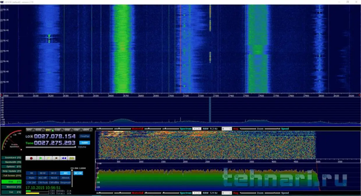

Интересно, второй день подряд принимаю частоту 27.275, хорошо слышно одного корреспондента, иногда плохо его оппонентов. Разговоры о сиби и машинах.
Что интересно, ловлю на кусок проволоки, моя антенна их не ловит. :) Зато кусок медной проволоки около 3м загнутый буквой "Г" принимает :)

Ваня твоя антенна наверное больше рассчитана на УКВ диапазон, а СБ это короткие волны.
Я сейчас пытаюсь сделать такую штуку, все никак не придумаю как закрепить сверху на балконе проволоку :)
Разве что к соседям проситься и карабин на решетку вешать.
А то что моя дискоконусная от 100мгц я знаю :) Можно на неё штырь сделать для Сиби, но на передачу будет ли она работать? :)
