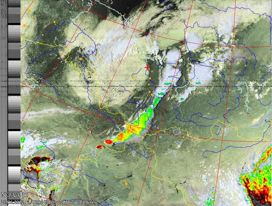

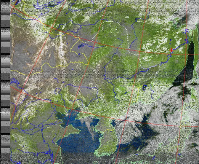

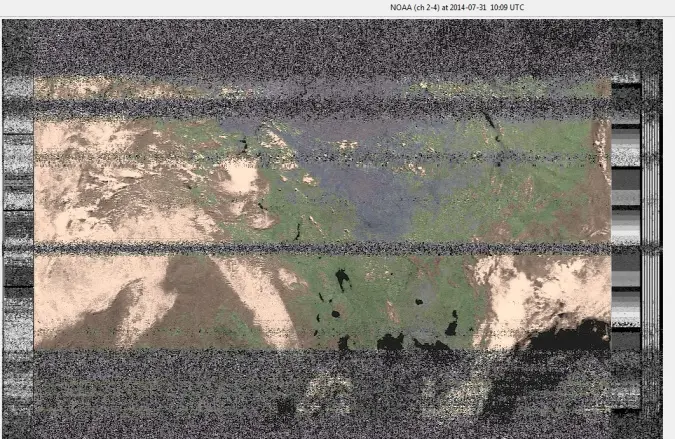

Оказывается, можно еще принимать спутниковые снимки с погодных спутников NOAA. :)

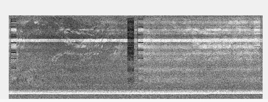

Мой первый опыт оказался неудачным, видимо очень плохая антенна для этого дела. Нужно nxj-то типа этого:
Видимо по этому, вместо такой картинки:

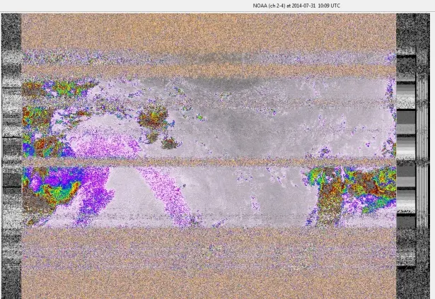

Я принял такую:

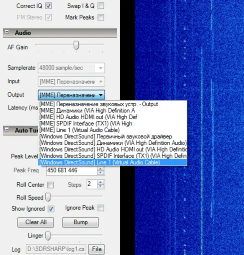

Софт:
-Virtual audio cable - его ставим, ничего не трогаем.
-SDRSharp - она у нас уже стоит, нужно только выставить выход аудио этот самый виртуальный кабель. Это вкладка аудио, Output.

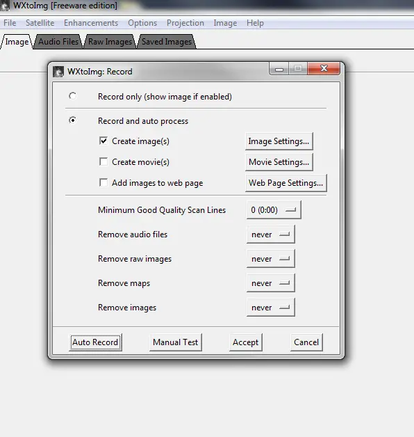

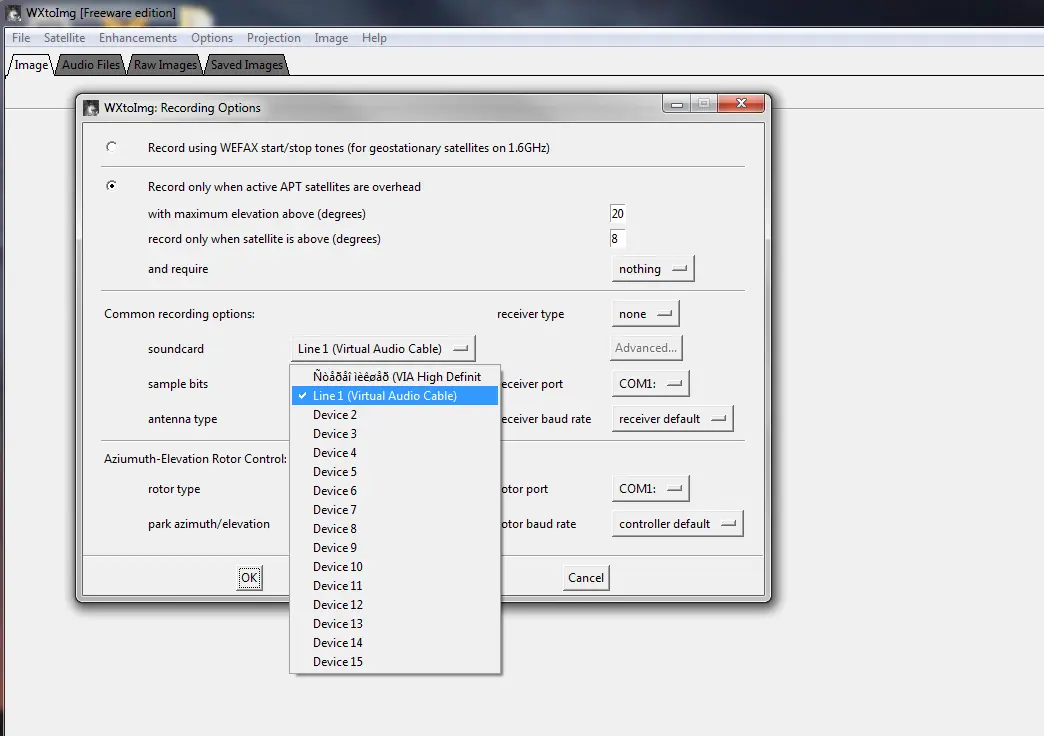

-прога для рисования снимком с сигнала WXtoImg, она бесплатная, но требует купить платную версию. Вначале выставляем наши точные координаты(можно посмотреть на яндексе или гугл картах).
Затем залазим в "Options/Recording options" и делаем как на скриншоте.
Далее "File/Record/Auto Record"

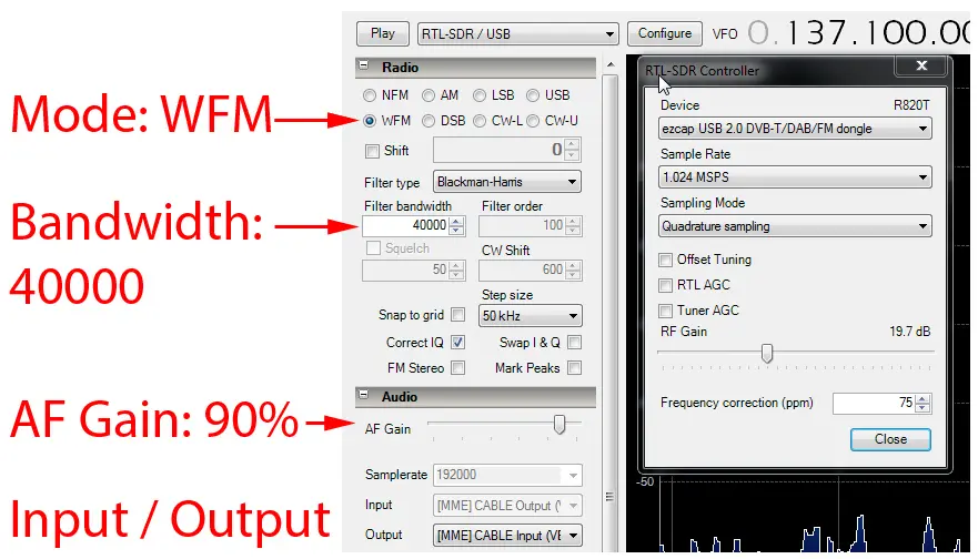

Все, он должен писать. На этом сайте смотрим как движется спутник, когда он рядом с нами(рядом понятие относительное, чем раньше, тем лучше), выставляем частоту 137.100 Мгц, NFM, устройство вирт. кабель и пишем!
У меня выходили только черные картинки. Сейчас сделал штыревую антенну 260 см, из алюминиевых трубок от советского пылесоса. Да, их там штук пять или шесть. :)
Посмотрим, может что и получится.
Ах тыж ё маё, фуфло какое! :D
Принимать надо не в NFM а в WFM. Сейчас пройдет следющий спутник, проверю.
Ширина полосы где-то 40000(Filter bandwidth), + подкрутить фильтры Front end и AF Gain по месту.
Левая часть скриншота, правую можно не трогать(за исключением фильтра)

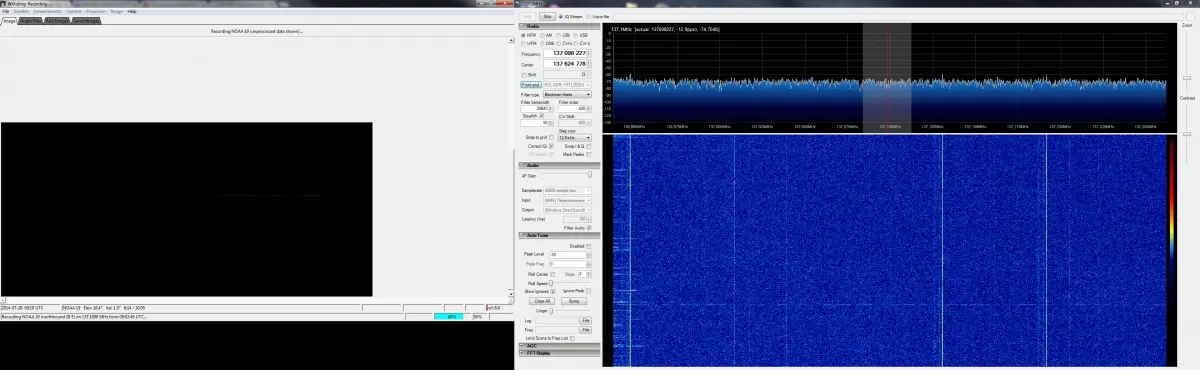

UPD по WXtoImg:
Когда жмете рекорд, делайте все пункты как на скриншоте в посте с описанием. После приема не забудьте нажать "Stop"

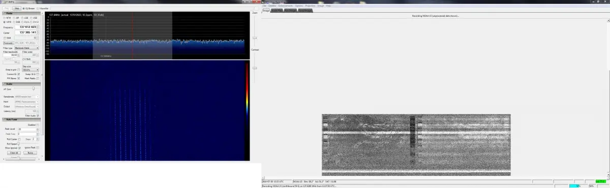

Ну, ладно, хоть не ноль. :)
    24 KB · Просмотры: 151
    79.9 KB · Просмотры: 198

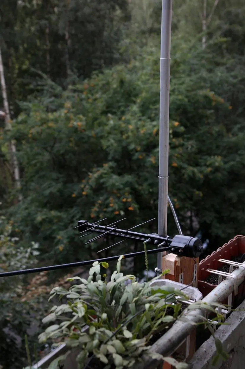

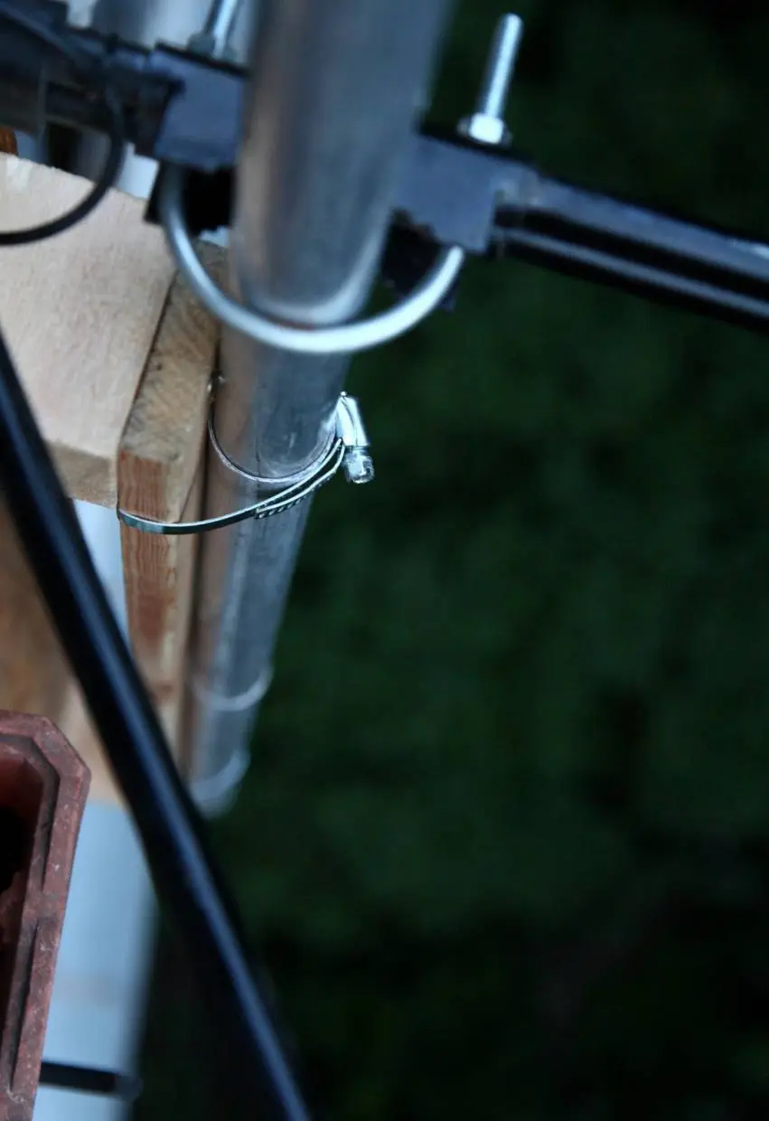

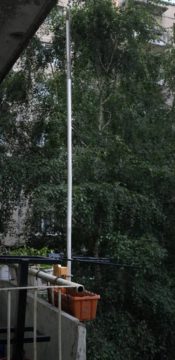

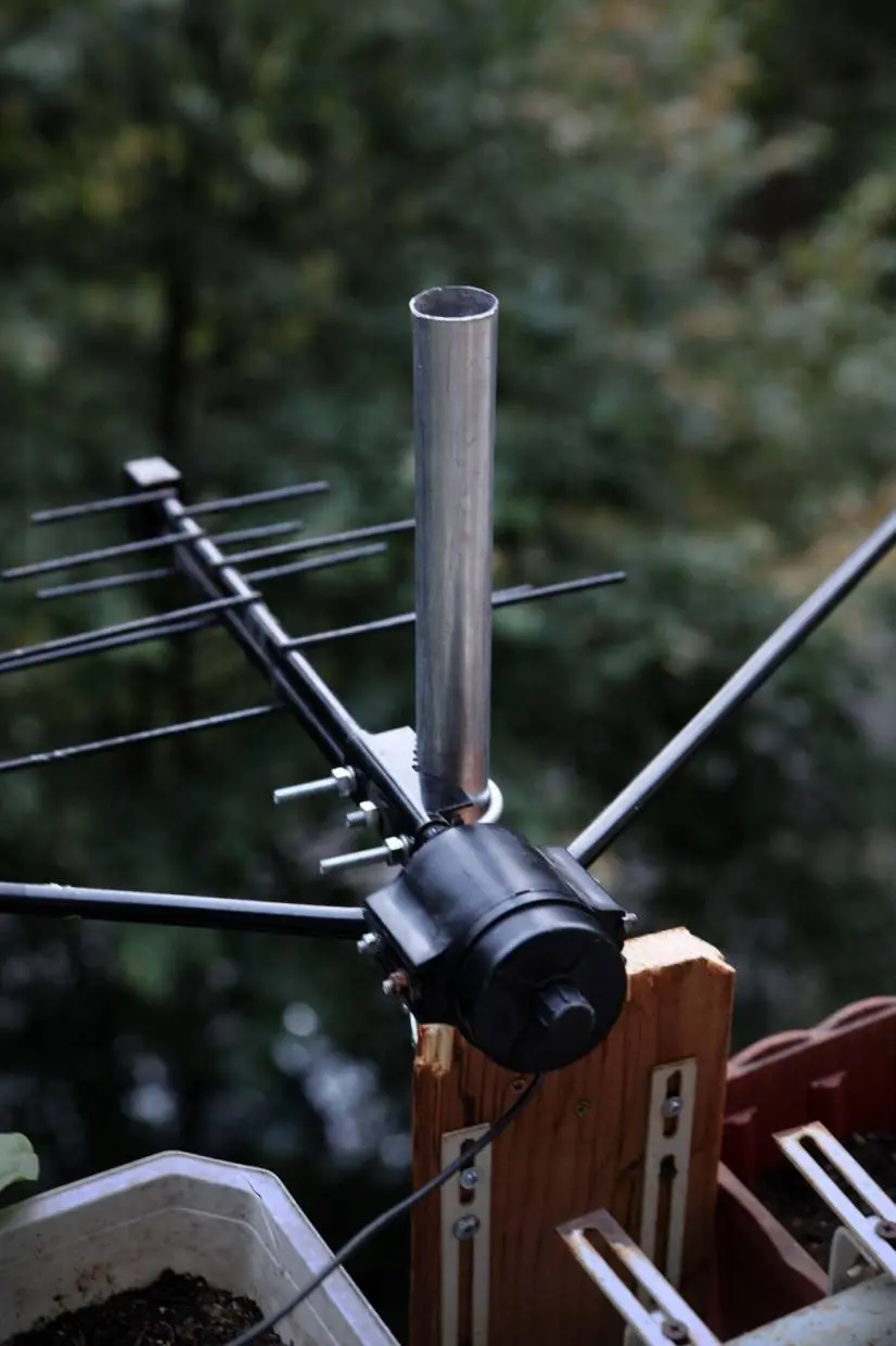

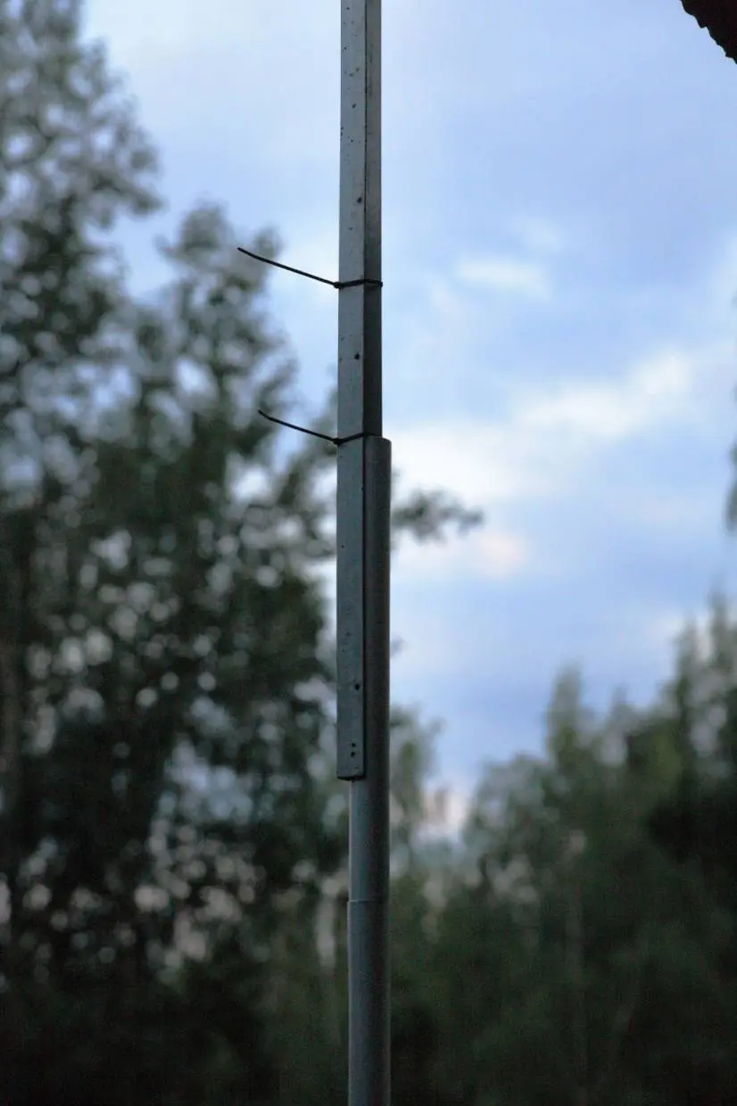

Так, хорошенько установил антенну, результат.
Длина антенны около 260 см. + приделал в основание ту ТВ антенну, что работала до этого(честно говоря, наоборот, так как провод идет от тв антенны:) ). Раньше я пулково не слышал почти, а теперь прием нормальный, во всяком случае диспетчеров.
Фото антенны.
Советы и назидания по её поводу приветствуются! :rolleyes:
Сделана из алюминиевых трубок от пылесоса, по этому разбирается под нужную длину. Правда, с трудом. :))
Мда... Будем пробовать дальше. :)

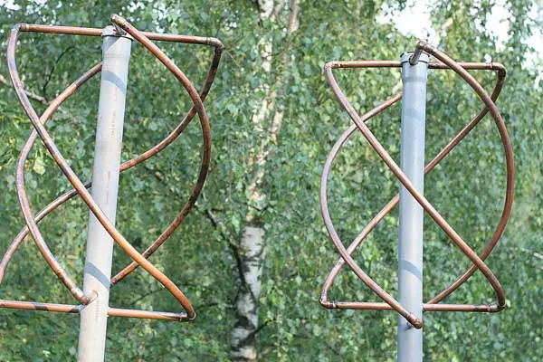

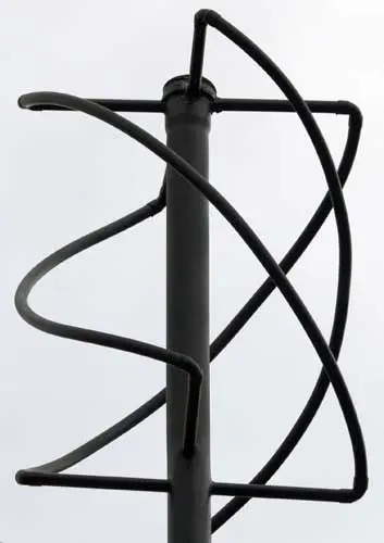

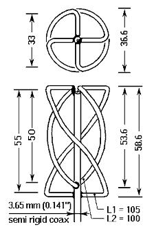

Пока не пробовал больше. Для спутников нужна хорошая(=квадрифилярная) антенна. Сейчас в поисках медных трубок по низкой цене. А то выходит везде больше тысячи на неё. :(
У неё два плюса. Круговая поляризация и конкретная частота на эти спутники.

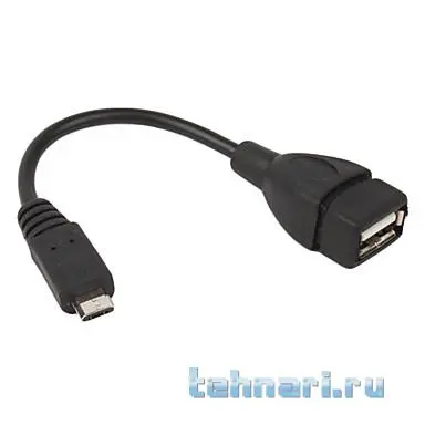

Отличные новости! Теперь приемник стал мобильным!
Для этого нам нужно:
-телефон на Android c поддержкой OTG
-кабель OTG
-собственно сам RTL свисток
-дополнительное питание. Или это USB хаб с питанием, или можно просто подпаять 5в на плату к порту USB, как я и сделал. В дальнейшем можно приделать аккумулятор, что бы сделать гаджет полностью автономным.
-две программы с Плей Маркета.
Так выглядит наш OTG кабель.
Внимание, OTG неплохо сажает аккумулятор телефона!
Итак, подключаем выше обозначенную конструкцию к телефону(у некоторых работает и без доп-питания, нужно проверять), идем на плей маркет и вбиваем в поиск "sdr". На всякий случай вот они:
