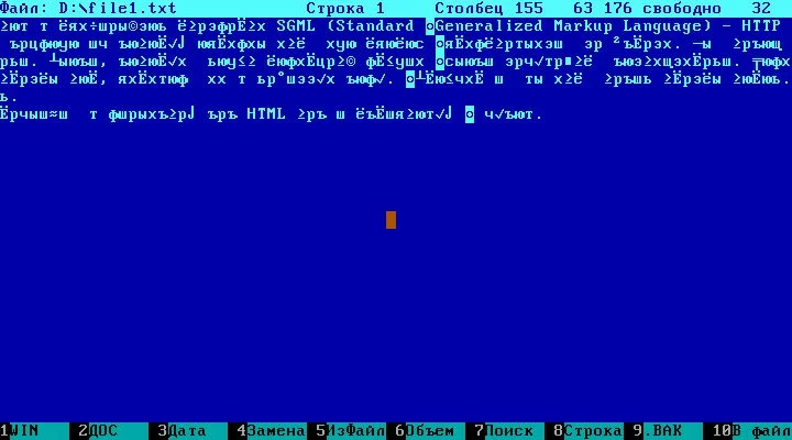

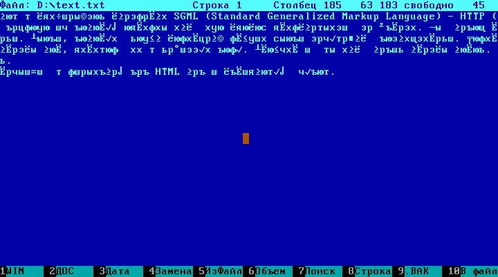

Да нет, работать-то она работает:
К сожалению, в Вашем файле русский текст и под DOS кодировка не соответствует, но вставленные символы #10 (светлые на темном фоне) очень даже видны. Другое дело - как тот или иной редактор их обрабатывает, и вообще показывает или скрывает. Но задача, как видите, решена.
