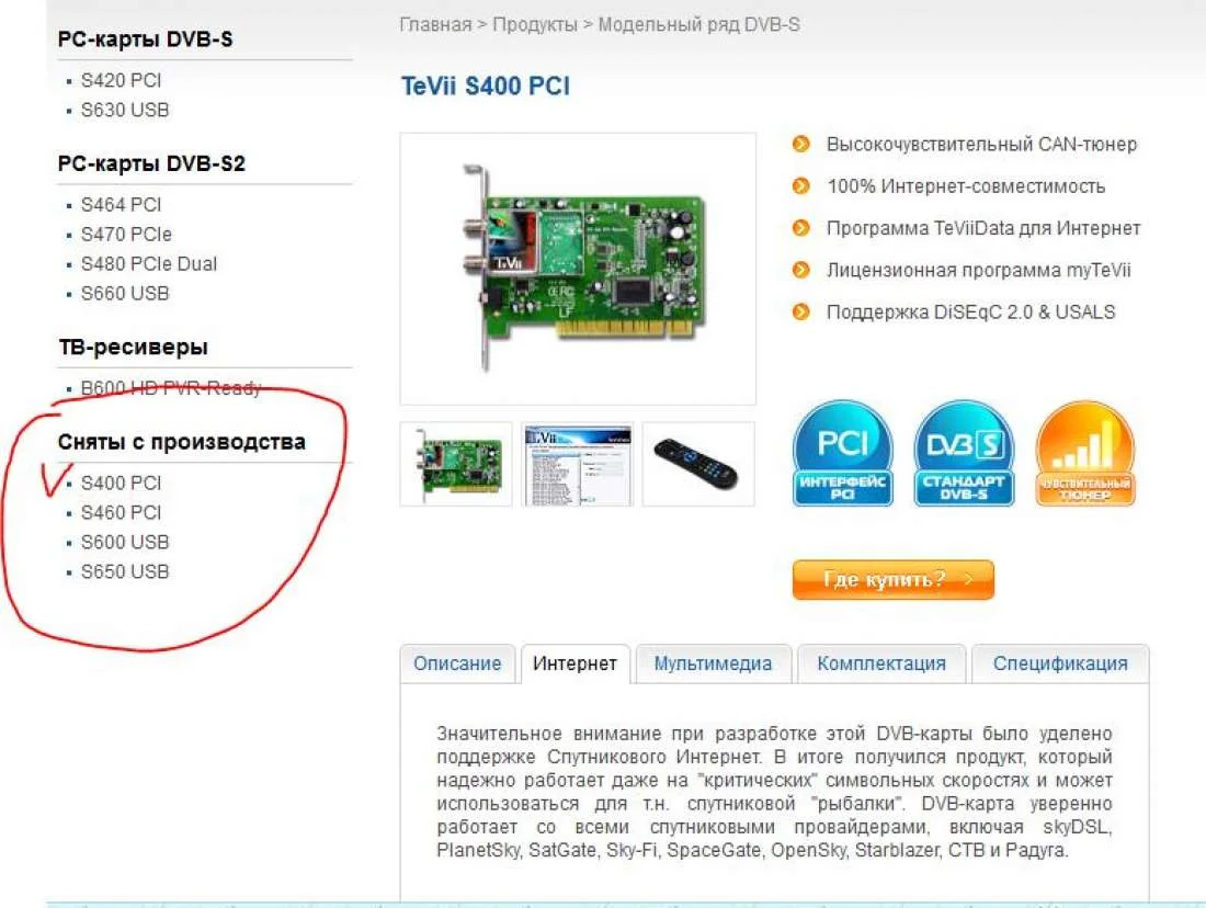

Здравствуйте! На компьютере i5 2300 dvb карта my nvii 400 не работает.Компьютер не загружается.
Здравствуйте! На компьютере i5 2300 dvb карта my tvii 400 не работает.Компьютер не загружается.
А без карты система запускается ? Попробовать проверить на другой , исправной машине, если и там не будет работать , значит вышло её время . Тем более что карта старенькая ( снятая с производства)
    83.4 KB · Просмотры: 91
компьютер то запустится то нет.На других компьютерах(у меня их несколько) проблем нет.
Протёр спиртом контакты.Пока работает.
