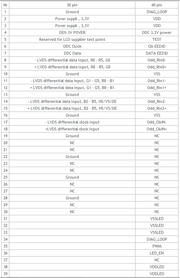

Взгляните на скрин. Это распиновка 30-ти пинового разъема для матрицы B156XW01 v.2 30pin. Какие концы и на какие ножки аналогового разъема сажать, чтобы монитор получил сигнал? Где тут-что не разумею. Может так и решу проблему.

Duc, я вас уважаю, но можно поподробнее разжевать? У меня к монитору только два гнезда. HDMI и аналоговый. Оба шнура есть. DVI .это и есть HDMI? Взглянул по ссылке, а там нету же DDC Clock, DDC Data, LVDS Clock, LVDS Data 0-2. Что на куда подцепить? Я уже загорелся близкой победой..))))
HDMI - Display connector
1 - 15
3 - 14
4 - 12
6 - 11
7 - 9
9 - 8
10 - 18
12 - 17
15 - 6
16 - 7
17 - Ground
Остальные не подключать, провода минимальной длины.

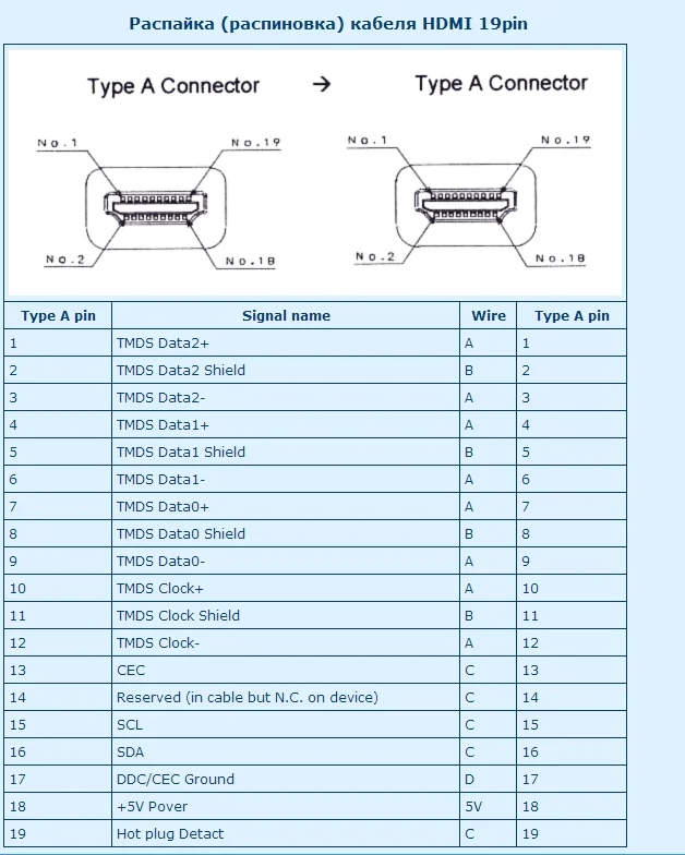

Вот распиновка моего шнура. Что с чем соединить. Прошу как можно подробнее))

Не получилось. 3 часа кропотливой работы — коту под хвост. Подключил когда, монитор странно себя повел: заставка об отсутствии сигнала, стала гаснуть с периодичностью 2-3 сек. Когда винда отыграла уже, "Проверьте кабель" спокойно по экрану гуляет. Может что поменять в распайке? Прям наказание какое-то ...
Могут не совпадать уровни сигналов, возможно на матрицу ноутбука идут значительно меньшие напряжения, подождите, может подскажут те, кто чаще занимается ремонтом именно ноутов...
