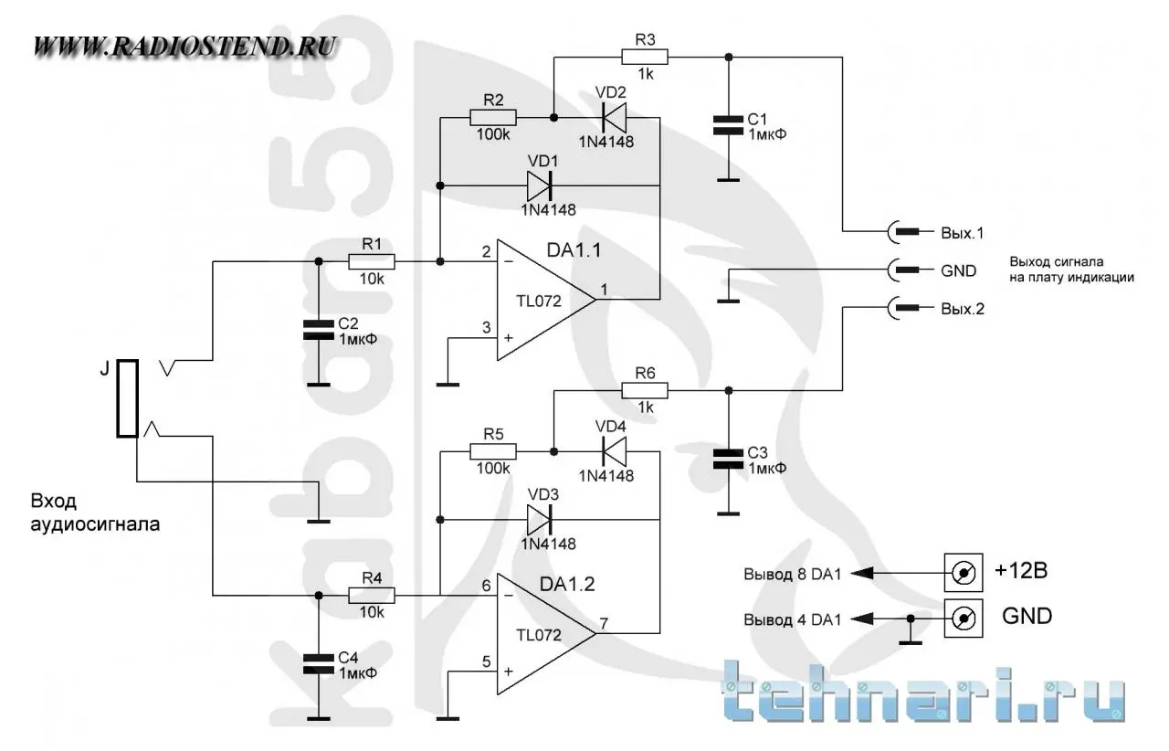

Всем привет, и так индикатор собран на LM3915, предварительный усилитель на TL072
Берем штатную заглушку CD от PC, вырезаем все кроме рамки, из черного акрила делаем шаблон потом делаем бутерброд: плата , черный шаблон, прозрачный акрил тонировка.
    33.1 KB · Просмотры: 1,564
